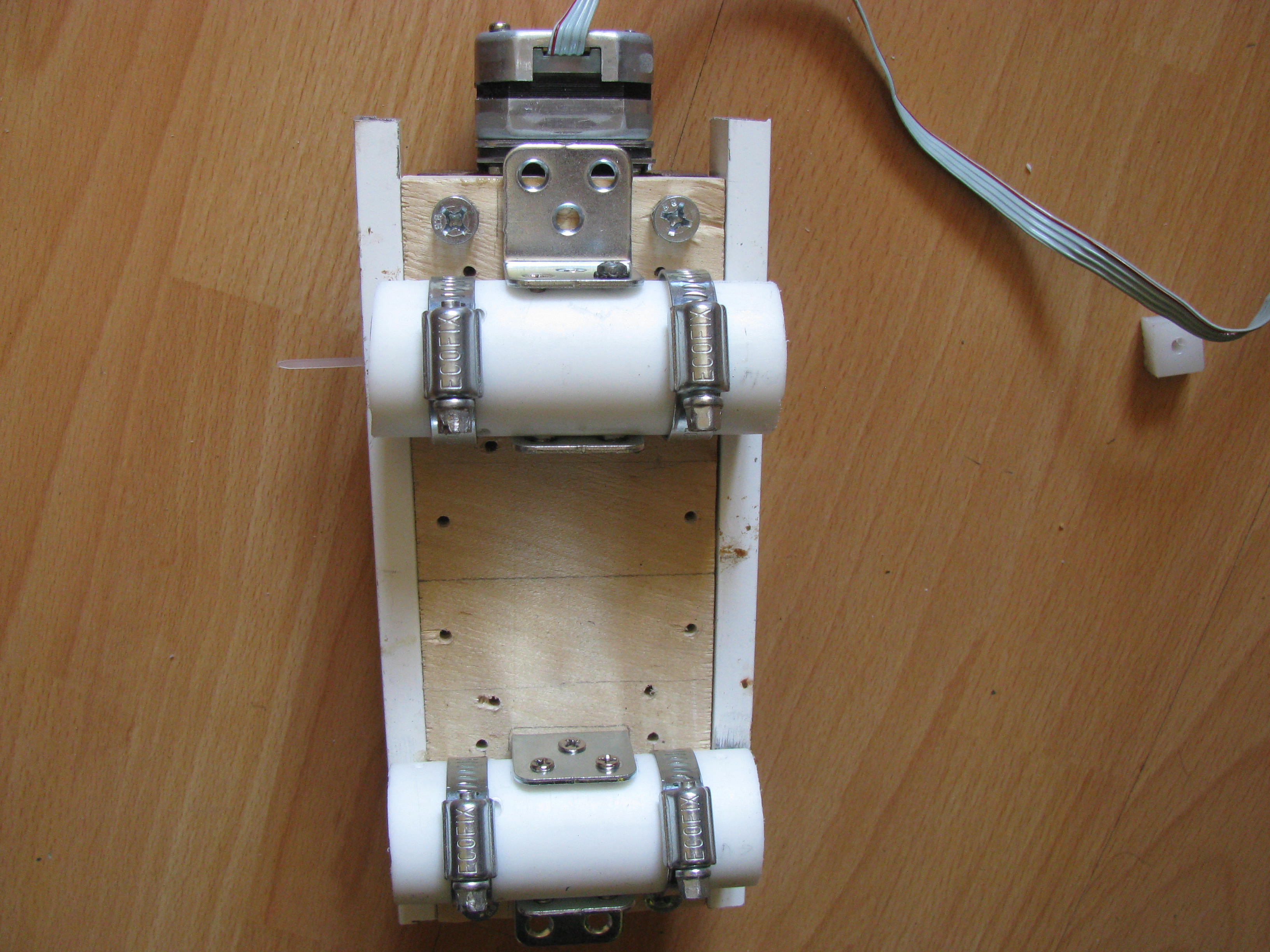

На следующей неделе получу все, что необходимо - ШД от Тенгеля, SFC10 и SFC16 от дюксов и фрезы, так сказать "на пробу", от colosimo.
Сейчас переделываю снова каретку Y, уже учтя свои прошлые недочеты, а также ваши замечания.
Купил ПВХ трубу внутренним диаметром 20мм, распилил и запрессовал туда линейки KH1630PP. Получилось ОЧЕНЬ крепко, думаю над тем, как жестко закрепить такую трубку на каретке.
IMG_2794.JPG (4888 просмотров) <a class='original' href='./download/file.php?id=45429&mode=view' target=_blank>Загрузить оригинал (990.44 КБ)</a>
Пластиковые крепления для ПВХ труб поставить не получится, места впритык, 1-2мм до каретки. Рассматриваю вариант с металлическими хомутами, прикрутить хомут саморезами к каретке и зажать в них трубку с подшипниками. Но что-то тревожит вопрос, от такого большого давления на них со всех сторон, не деформируются ли линейные подшипники? Они как-то хрупко выглядят...
IMG_2795.JPG (4888 просмотров) <a class='original' href='./download/file.php?id=45430&mode=view' target=_blank>Загрузить оригинал (792.59 КБ)</a>
Еще есть вариант чисто саморезами трубку привинтить к каретке. Что посоветуете?

Ovaday писал(а): Еще есть вариант чисто саморезами трубку привинтить к каретке. Что посоветуете?
мне кажется лучше каретку к трубке прикрутить чем наоборот,
А вариант "прикрутить хомут" выглядит удобнее!!!

Выбрал и то, и другое) Действительно, хомутами удобней крепить,, можно регулировать, но трубка на таком крепеже может болтаться на 1мм при усилии не нее. Поэтому добавил еще две деревяшки, к которым прикрутил трубку, теперь закреплено жестко.
Почесав репу понял, что дерево - лишь временное решение, сбегал в хозмаг и купил небольшие уголки по 5р, закрепил винтами для крепления куллеров в ПК. Жесткость лишней не бывает :)
IMG_2799.JPG (4745 просмотров) <a class='original' href='./download/file.php?id=45948&mode=view' target=_blank>Загрузить оригинал (929.93 КБ)</a>
