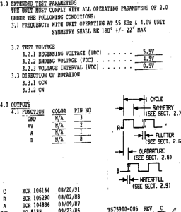

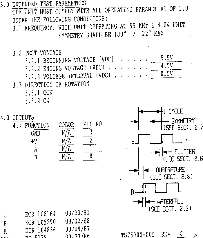

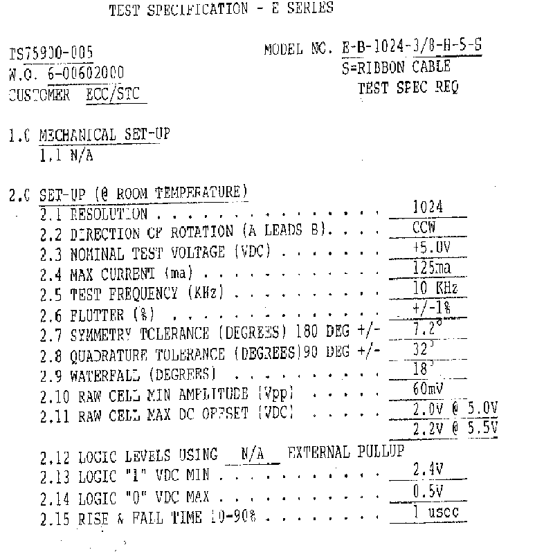

"Разрешение" сервопривода в 1024 - это мало? Если, например хочу, точность станка <=0,1мм.
renco part 1.PNG (2214 просмотров) <a class='original' href='./download/file.php?id=40135&mode=view' target=_blank>Загрузить оригинал (13.03 КБ)</a>
renco part 2.PNG (2214 просмотров) <a class='original' href='./download/file.php?id=40136&mode=view' target=_blank>Загрузить оригинал (11.92 КБ)</a>
Re: Ликбез для начинающих в ЧПУ.
denis-k писал(а):"Разрешение" сервопривода в 1024 - это мало? Если, например хочу, точность станка <=0,1мм.
Если использовать ШВП, то вполне достаточно.
Наверное 1024 линии энкодера. Это в реальности 4096 "импульсов" за 1 оборот.
