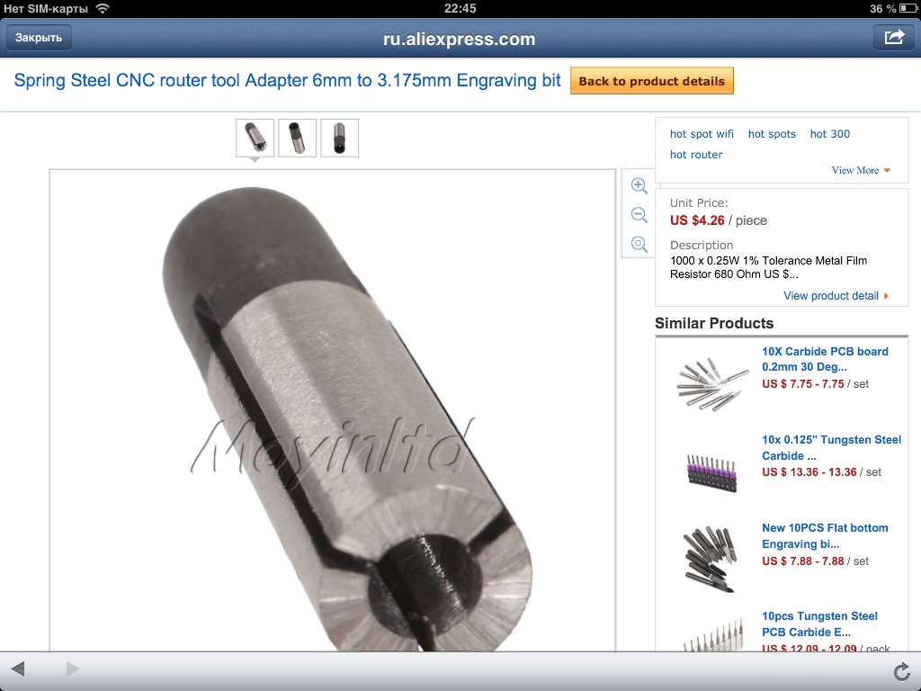

Подскажите кто что думает о вот таком переходнике в цангу 3-6мм для гравюр
Можно ли будет достаточно зажать фрезу через такой переходник?

Судя по фото качество обработки не очень, очень вероятны биения. Такое чувство, что коловоротом отверстие делали.
Re: станок из фанеры с малым рабочим полем 3х
rean32 писал(а):Такое чувство, что коловоротом отверстие делали
Причём, «крутящий» коловорота был бухой! :hehehe:

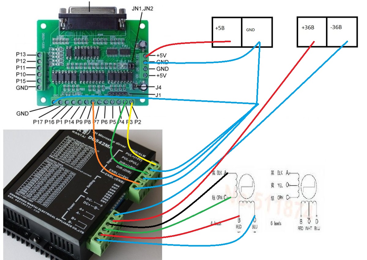

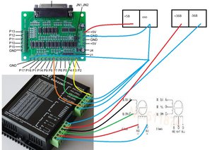

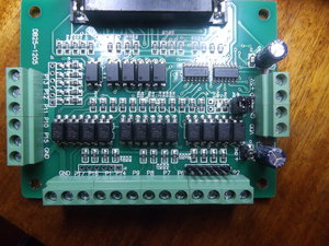

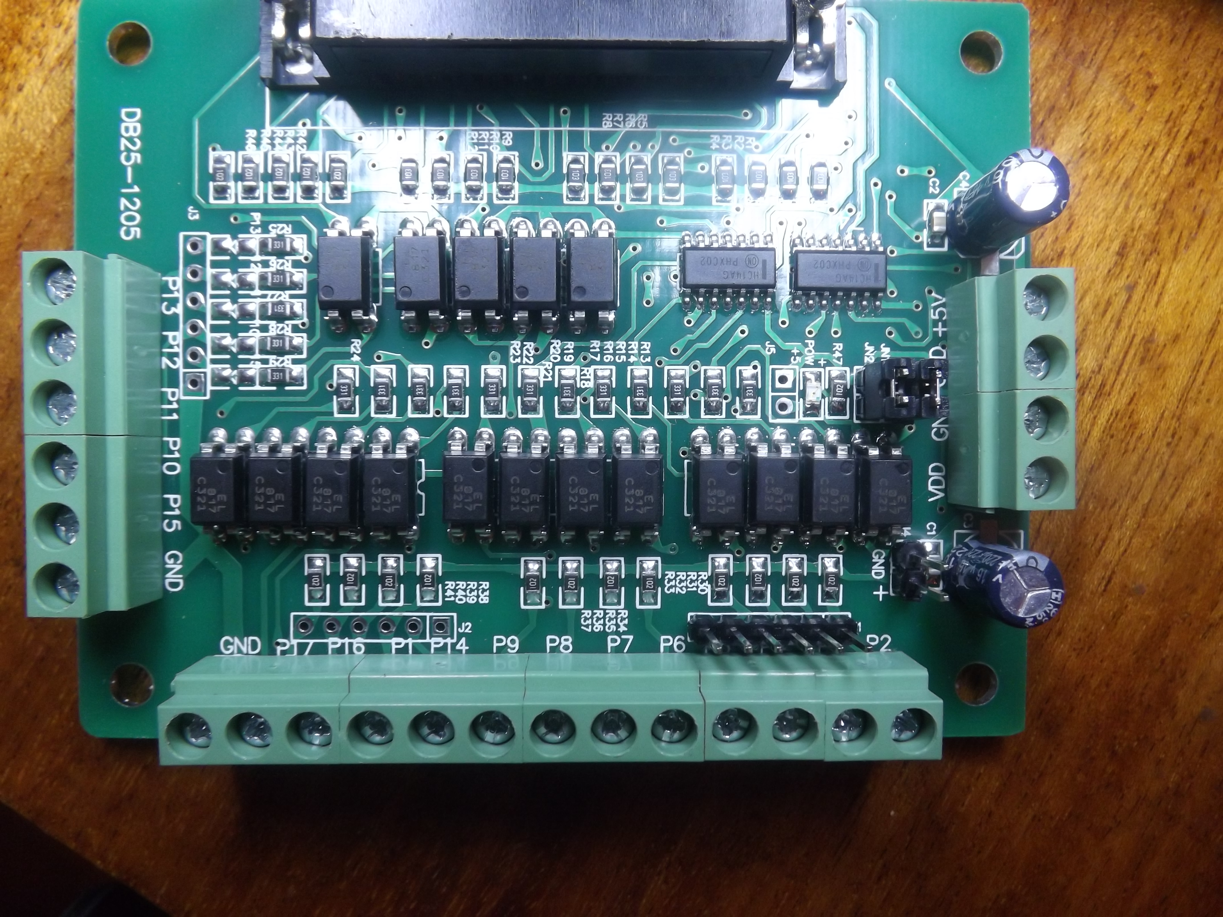

и сново здравствуйте)
сегодня пришла электроника, хотел запустить хоть одну ось(сильно уж нетерпиться), но понял что с лета ничего неполучиться
все немного сложнее чем с общей платой
подключать буду по следующей схеме(на фото) нашел в интернете-подскажите все там верно указанно или нет?

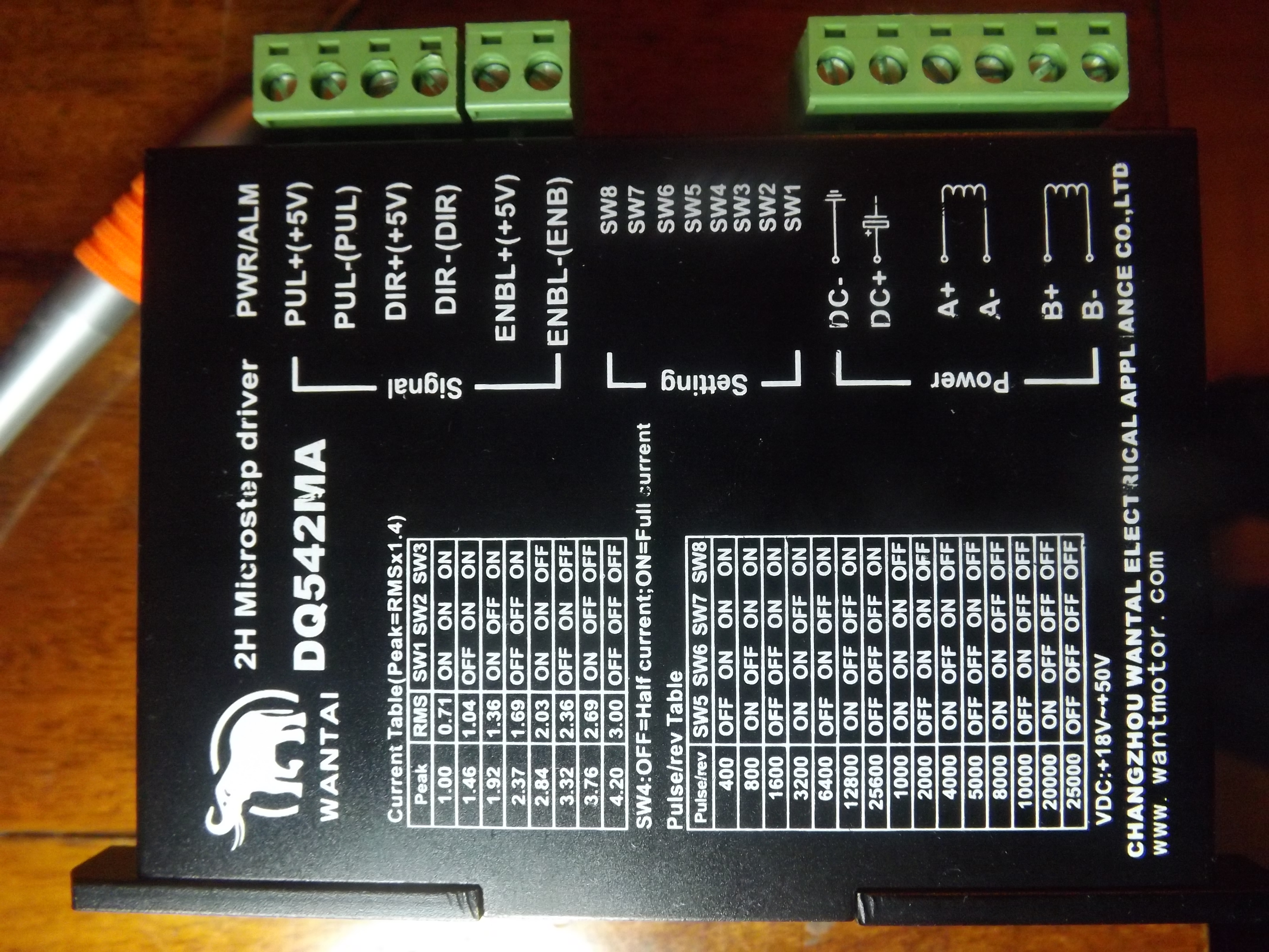

+ незнаю как настраивать мач? вот подключаю я степ-дир Х к пин 2-3(так на плате написанно P2-P3) в мач нужно указывать эти пины так? НО там же энейбл, естоп и еще что то надо было настраивать подскажите и помогите разобраться пожалуйста
а еще на драйверах есть перемычка half/full current что это значит и в какое положение ее ставить?
по току-у меня двигатели на 3 ампера(на драйверах выставлять номинал 3?)
pulse/rev table-за что отвечают и какие значения оптимальны для работы
ууууууххх вроде пока все) заранее спасибо за ответы

vala
Сообщения: 477
Зарегистрирован: 08 окт 2013, 21:01
Репутация: 258
Сообщение vala »

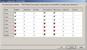

Enable не нужен.
OT382_pinouts.jpg (3225 просмотров) <a class='original' href='./download/file.php?id=35901&mode=view' target=_blank>Загрузить оригинал (98.06 КБ)</a>
Ставте половину (Half), если будет мало то (full).
Номера пинов в мач теже.
Dak
Сообщения: 87
Зарегистрирован: 18 сен 2014, 19:43
Настоящее имя: Dak
Сообщение Dak »
vala писал(а):Ставте половину (Half), если будет мало то (full).
что означает этот параметр?
vala писал(а):Enable не нужен.
не подключать его совсем?
vala писал(а):Номера пинов в мач теже.
что тоже?)
извините но я начинающий юзер)
rean32
Сообщения: 443
Репутация: 84
Сообщение rean32 »
Half это ток в движке при простое будет 0,5 от номинального. Enable нужен обязательно. щас напишу что и как надо делать
rean32
Сообщения: 443
Репутация: 84
Сообщение rean32 »

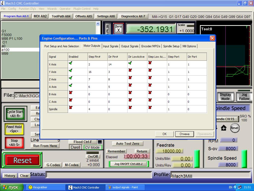

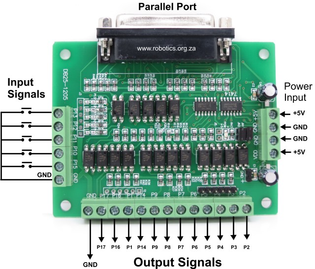

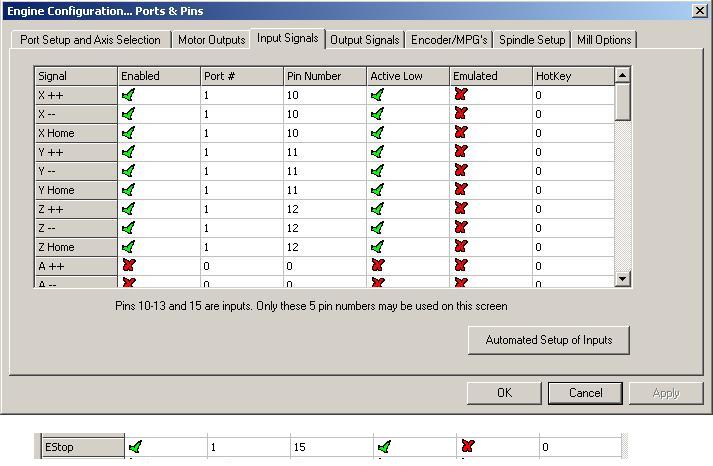

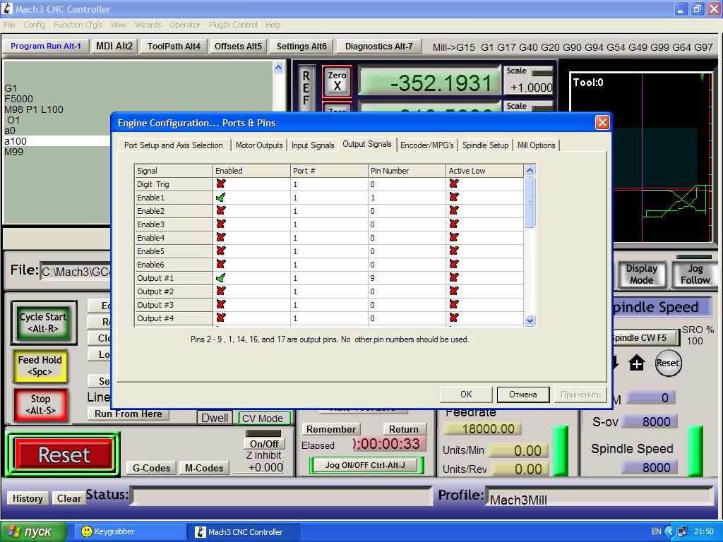

Вы сами решаете какой пин за что будет отвечать. Эта плата просто обеспечивает развязку порта и больше ничего.
Например для XSTEP в мач мы настраиваем 2 пин , на XDIR 3пин. (У меня на скрине это 2 и 14 пин)
берем с платы проводок P2 и кидаем его на вход PUL+. P3 кидаем на DIR+. DIR- PUL- ENABL- обьединяем и сажаем на землю.

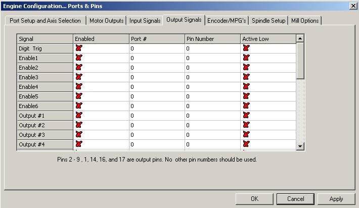

Теперь по поводу ENABLE. Этот сигнал будет общим для всех драйверов и без него драйвера работать не будут.
настраиваем в мач как на моем скрине . output signals Enable1 - пин №1.
Теперь От выхода P1 платы кидаем провода на ENABL+ всех драйверов.
Выша схемка в принципе верна, только там используется для ENABLE 8 пин. только с напряжением непонятно +36В и -36В. Это двухполярка чтоли, драйвера сгорят тогда. 72В разность будет.
PS. Еще к этой плате надо реле прикрутить, чтоб фрезер с компа стартовал. Иначе будете руками включать каждый раз.
ОЧЕНЬ ВАЖНО: перед включением убедитесь, что ток драйвера не превышает ток движка, а то движки сгорят.

rean32 писал(а): непонятно +36В и -36В
автор наверно имел ввиду что плюс и минус блока питания)36в
е стоп и остальные пины значит оставлять без изменений???
по поводу реле подскажите?где настроить как подключить какое реле использовать
rean32
Сообщения: 443
Репутация: 84
Сообщение rean32 »
Естоп - должна быть на станке большая красная кнопка, которая электрически обесточивает шпиндель и станок, независимо от того что сейчас происходит с компом. В комп идет только информационный сигнал о том, что кнопка нажата. Реализовать можно как угодно. Если надо напишу как сделал я.
Как раз номер пина для информационного сигнала настраивается в мач на вкладке Inputs Signals - Estop. Назначаете любой из 10,11,12,13,15. - например 10
Соответственно сама кнопка ставится в разрыв между P10 и землей на вашей плате. Подчеркиваю - кнопка должна одновременно ЭЛЕКТРИЧЕСКИ обесточивать станок и при этом размыкать контакт P10. Советую с этим не шутить и кнопку ставить обязательно.
Реле - на моем втором скрине видно Output1 - пин 9. Т.е на порт 9 лпт идет лог. единица когда надо включить реле. Соответственно у вас на выходе платы P9 при такой настройке как у меня будет идти сигнал на включение реле шпинделе. (Конечно можно назначить любой другой.) Реле нужно брать на 220 В. Ток - в два раза больше чем у вашей бормашинки. Лучше брать с еще большим запасом , так как скорее всего бормашинку скоро выкинете и поставите нормальный фрезер. Схема включения реле на картинке, только сигнал входной берете естественно не с порта а с выхода P9 платы.
Реле

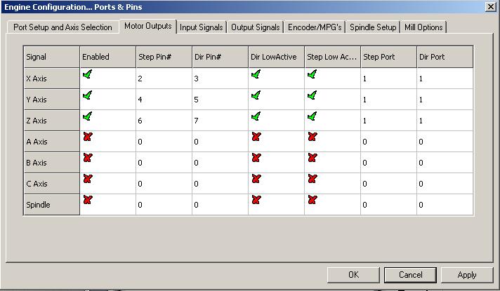

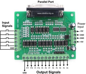

Half, Full - сила тока на двигатель - половина, полная.
Драйвера работают и без Enable (при подаче питания двигатели принимают режим удержания).
Номера пинов осей должны совподать на плате и в Motor outputs.
На картинках всё расписано как по инструкцыи на вашу плату и всё прекрасно работает. По моему Enable лишняя фича для 3 осевого станка.
input_signals.JPG (3190 просмотров) <a class='original' href='./download/file.php?id=35908&mode=view' target=_blank>Загрузить оригинал (56.53 КБ)</a>
Output_signals.JPG (3190 просмотров) <a class='original' href='./download/file.php?id=35910&mode=view' target=_blank>Загрузить оригинал (48.04 КБ)</a>
M_output.JPG (3190 просмотров) <a class='original' href='./download/file.php?id=35909&mode=view' target=_blank>Загрузить оригинал (45.33 КБ)</a>

Сообщение Dak »
большое спасибо за ответы!
еще pulse/rev table-за что отвечают и какие значения оптимальны для работы???
и с боку есть коннектор +5/земля/земля/вдд-как подключать???последние 2 и надо ли землю на колнтактах лпт подключать к земле +5 источника
rean32 писал(а):перед включением убедитесь, что ток драйвера не превышает ток движка, а то движки сгорят.
ток номинальный??или максимальный?

Сообщение rean32 »
Dak писал(а):большое спасибо за ответы!
pulse/rev table - определяют режим дробления шага. Чем выше значение - тем плавнее будет двигаться движок, меньше вибраций, но вместе с тем падает крутящий момент. Подбирать экспериментально. С изменением этого значения нужно кратно изменять в маче значения config - motor tuning - steps per.
Начните с 800 например. нормальные показатели обычно 1600, 3200. Но все от движков/механики зависит.
Тут же где-то схема включения была +5В, на +5, +5В на VDD землю на оставшихся.
Земля должна быть одна и общая для всей схемы. Скорее всего на плате земляные порты лпт уже соединены с землей. Посмотрите по дорожкам должно быть видно.
Например если у вас движки на 3А. На драйвере нужно ставить не больше 3А.

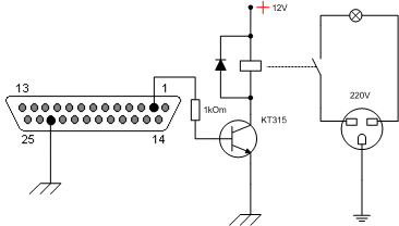

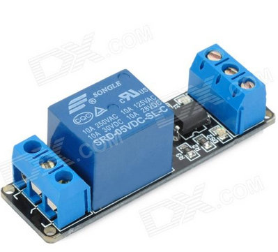

Для шпинделя подойдёт релюшка от ардуины.
На картинке питаетса от 5v.
Cтоит до 5 $.
relay.jpg (3176 просмотров) <a class='original' href='./download/file.php?id=35914&mode=view' target=_blank>Загрузить оригинал (28.44 КБ)</a>
