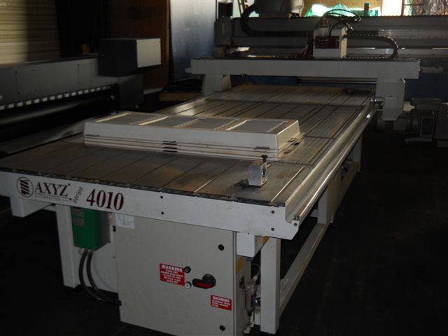

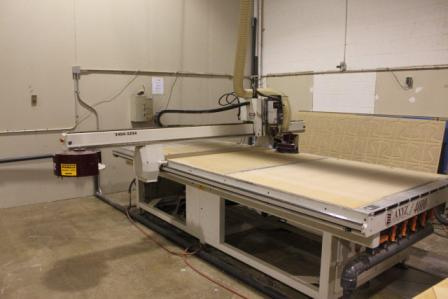

sergey27rus
Согласен, лишнего металла много, вот Вам к примеру
5619464917_9701b5cce1.jpg (3008 просмотров) <a class='original' href='./download/file.php?id=34677&mode=view' target=_blank>Загрузить оригинал (34.74 КБ)</a>
used-axyz-4010-wood-cnc-machining-centre-p20321193_4.jpg (3008 просмотров) <a class='original' href='./download/file.php?id=34678&mode=view' target=_blank>Загрузить оригинал (37.65 КБ)</a>
как строят канадцы свои станочки, видел такой в живую, и первое на что обратил внимание на основание (станина), вкратце опишу, простая прямоугольная рама (сварная), в общем 3 прямоугольника обварены вокруг, на каждом углу как и средней рамке по краю приварены опорные пластины, на которую в свою очередь ставится сам станок, сам станок это наборный алюминиевый профиль, по краям (где крепление рельс свой хитрый профиль) весь этот бутерброд установлен на основание, в каждой опорной площадки есть некие вставки тонкого алюминия (в общем тем самым убирали провис середины или поднятия края) по кругу станок обтянут тонким листовым железом.
И то что делаю я основание станка, по примерно такому же принципу.http://cnc-club.ru/forum/viewtopic.php? ... 60#p135080
Re: ЧПУ станок 2500х1500х250.
Добавлено: 09 окт 2014, 17:44
engenegr
В продолжение, посмотрите ещё COMAGRAV Multicam. Как вы думаете почему у них рамы даже на тяжелых сериях имеют более простую конструкцию? Возьмите в проект лучшее из этих фирм.
