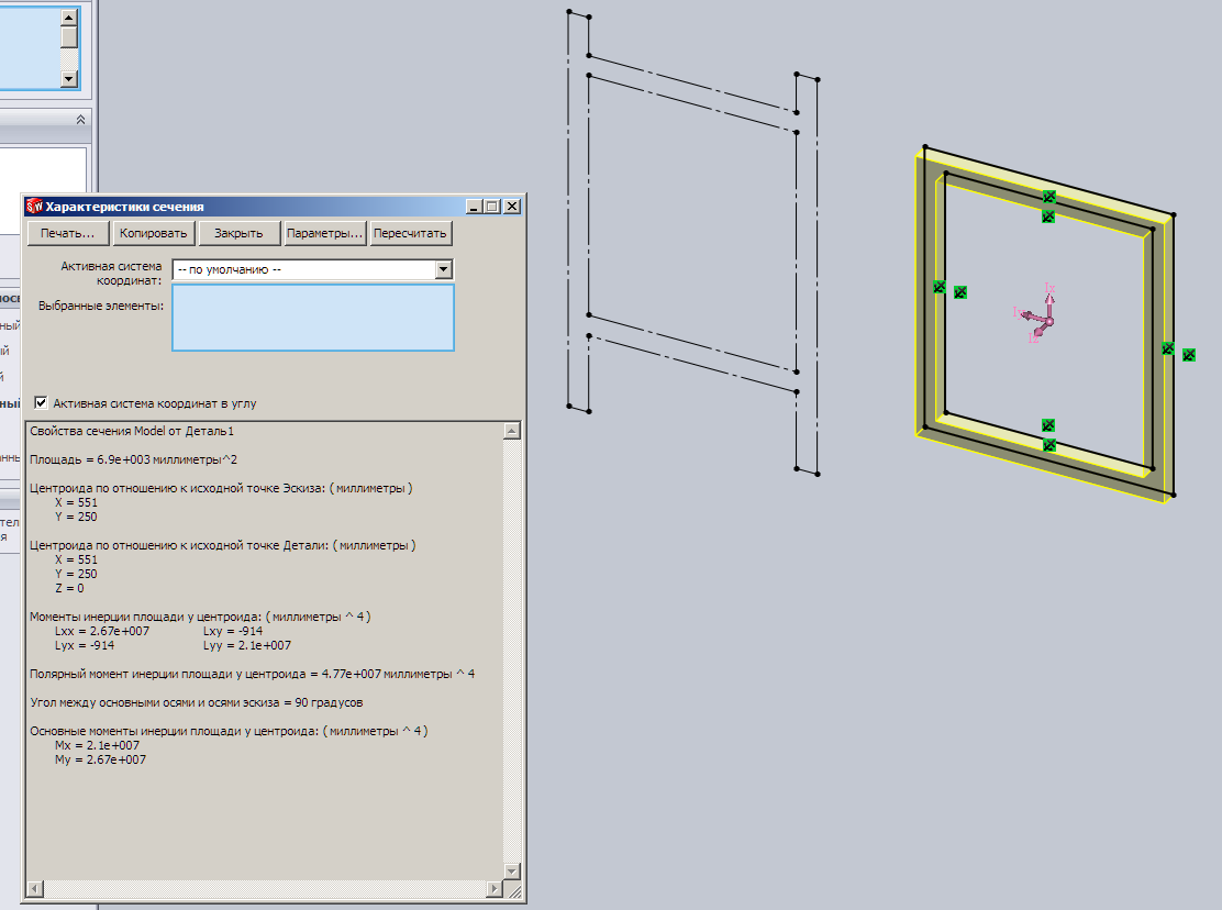

обвел картинку, закинул в солид. вышла следующие картинки
2014-07-22 22-02-58 SolidWorks Premium 2012 x64 Edition - [Model от Деталь1  ].png (2018 просмотров) <a class='original' href='./download/file.php?id=31149&mode=view' target=_blank>Загрузить оригинал (87.76 КБ)</a>
2014-07-22 22-02-11 SolidWorks Premium 2012 x64 Edition - [Model от Деталь1  ].png (2018 просмотров) <a class='original' href='./download/file.php?id=31148&mode=view' target=_blank>Загрузить оригинал (70.88 КБ)</a>
2014-07-22 22-01-15 SolidWorks Premium 2012 x64 Edition - [Model от Деталь1  ].png (2018 просмотров) <a class='original' href='./download/file.php?id=31147&mode=view' target=_blank>Загрузить оригинал (81.22 КБ)</a>
теперь по обзывательствам чтобы стало всем понятно за какие проблемы мы боремся. результаты несут чисто показательный характер, цифры показывают относительные величины (все зависит от моей точности обведения линий и экспорта в солид результатов измерения)
Lzz эта величина отвечает за сопротивление скручиванию нашей балки. 2 индекса означают что все считается относительно основных осей сечения
Lхх отвечает за восприятие вертикальной нагрузки
Lуу отвечает за горизонтальную нагрузку
буду писать через дробь в такой же последовательности Izz/Iyy/Ixx для всех трех случаев слева направо (показатели степеней упускаю - они одинаковые)
7,19/2,82/4,38
4,77/2,1/2,67
9,05/2,82/6,23
итак. ан кручения ваша конструкция теряет 21% (7,19/9,05=0,79); на изгиб в вертикальной плоскости 30% (4,38/6,23=0,70), в горизонтальной плоскости как и следовало ожидать они работают одинаково
крутая экономия на удобстве сборки...
зы насчет сильного предварительного различия в характеристиках винить мой глазомер надо, но как по мне разница 20-30% на голом месте тоже немало
