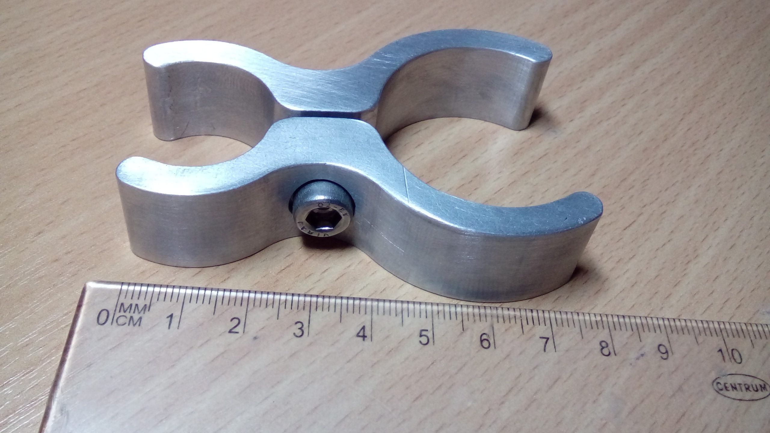

Re: Модернизация 676 станка
Сообщение systemvel »

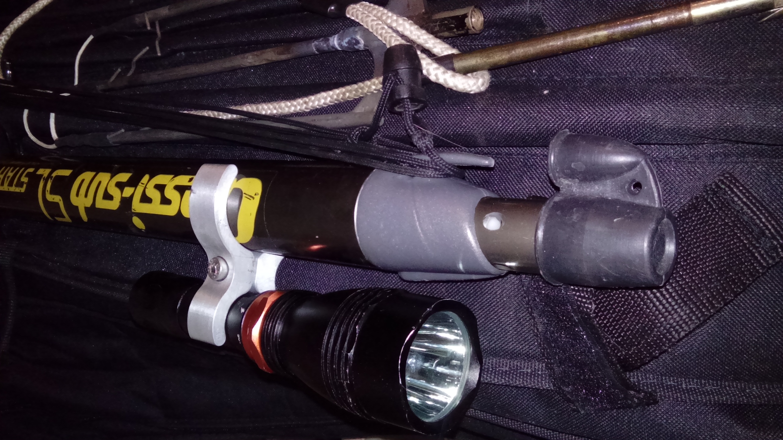

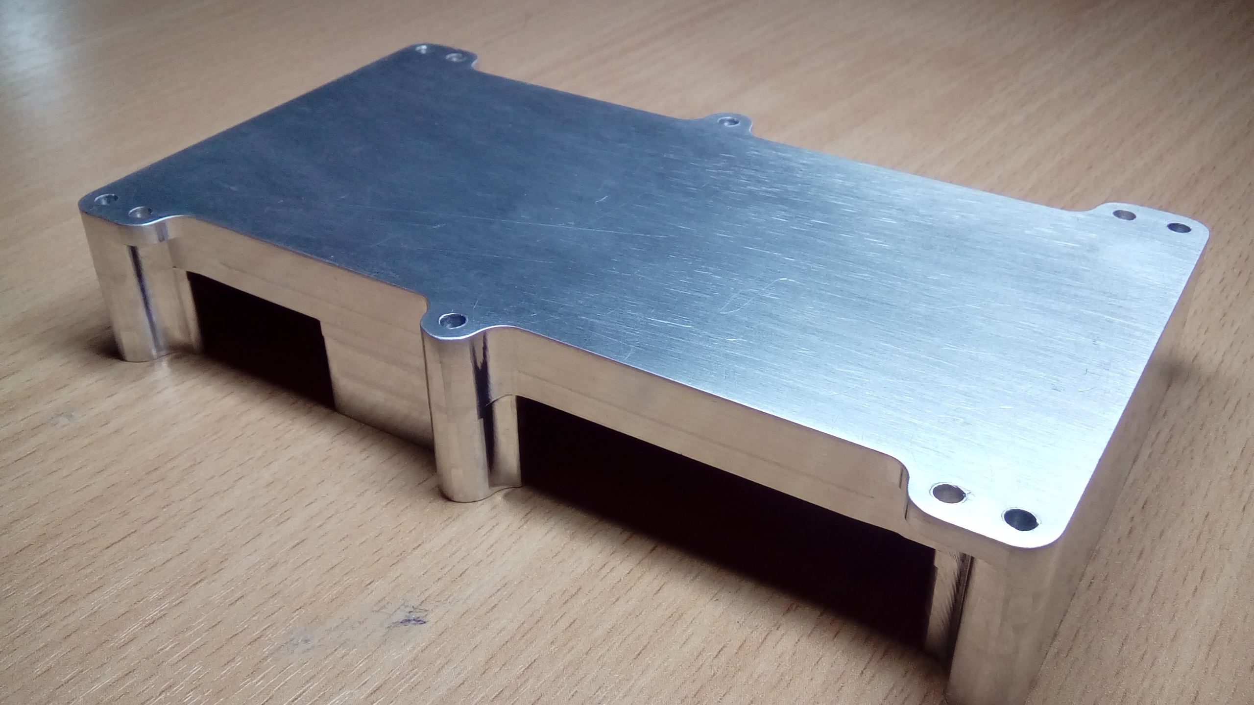

крепление алюминиевое
DSC_0062.JPG (6650 просмотров) <a class='original' href='./download/file.php?id=57946&mode=view' target=_blank>Загрузить оригинал (1.21 МБ)</a>
DSC_0066.JPG (6650 просмотров) <a class='original' href='./download/file.php?id=57947&mode=view' target=_blank>Загрузить оригинал (804.57 КБ)</a>
DSC_0069.JPG (6650 просмотров) <a class='original' href='./download/file.php?id=57948&mode=view' target=_blank>Загрузить оригинал (916.45 КБ)</a>

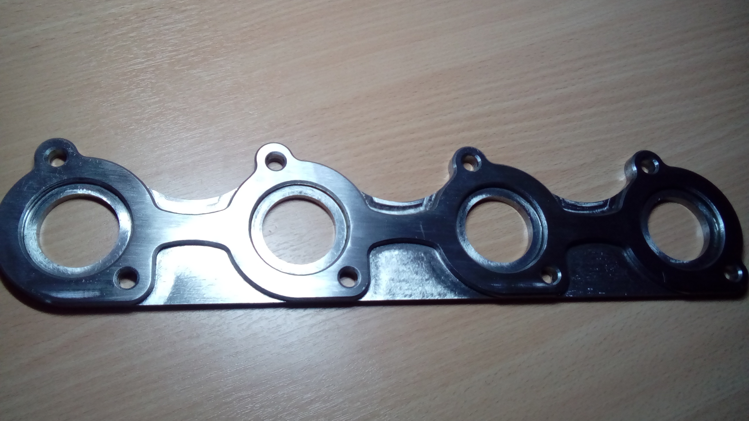

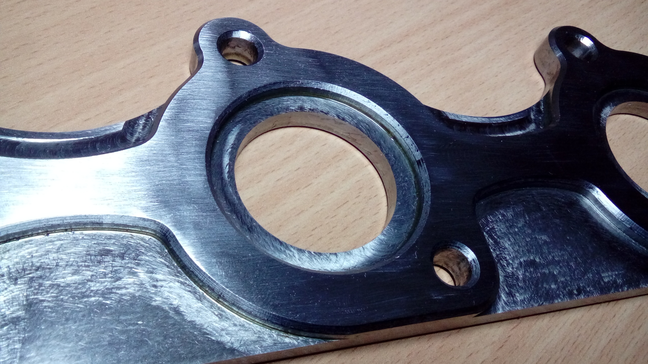

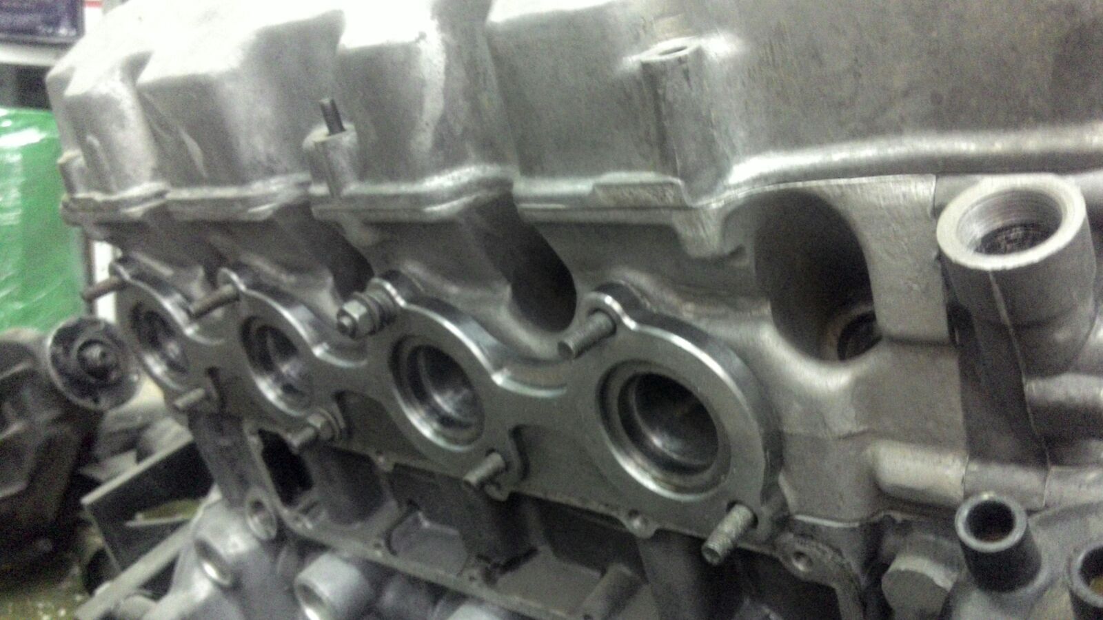

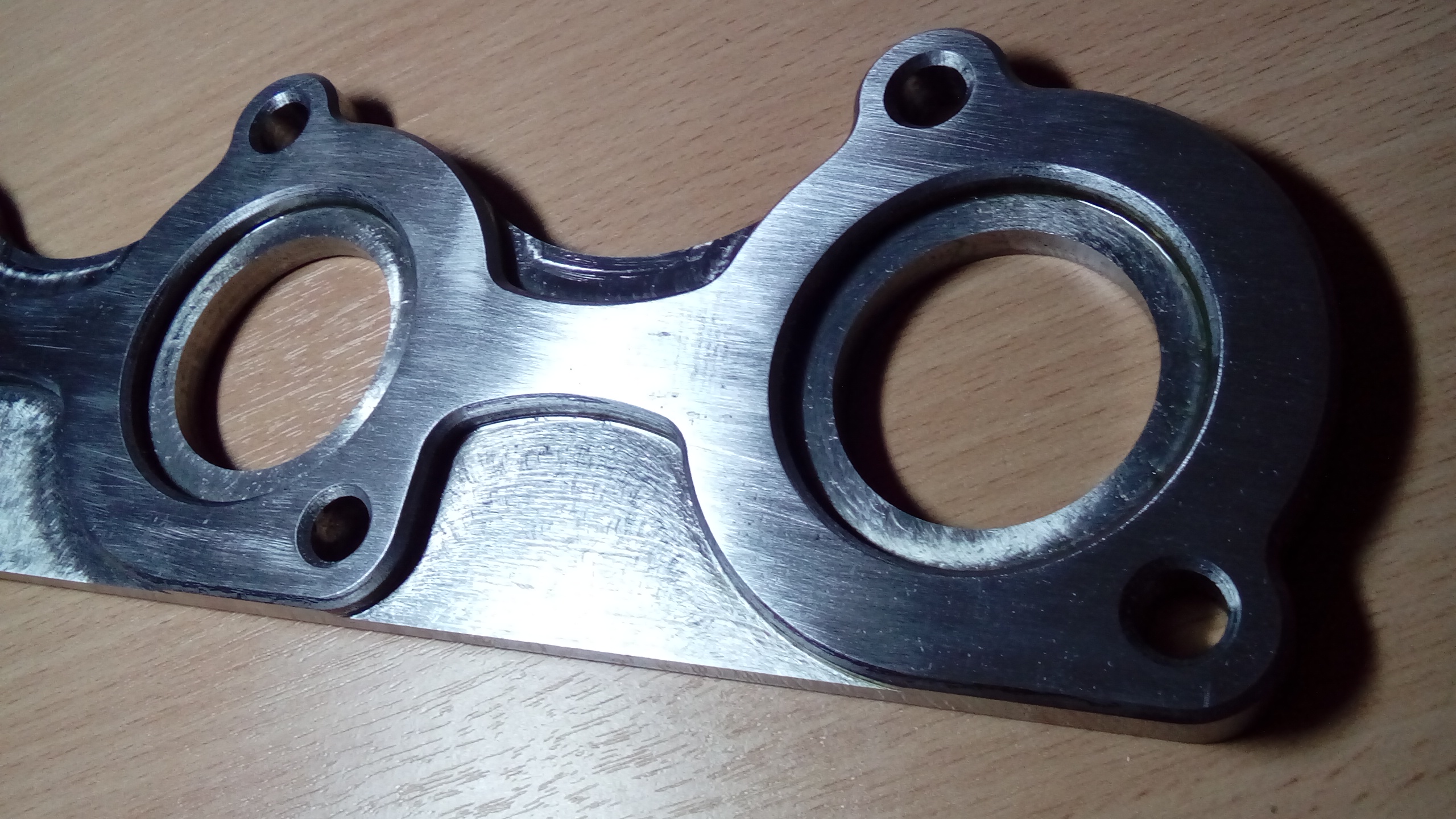

Деталь на двигатель москвич
DSC_0077.JPG (6546 просмотров) <a class='original' href='./download/file.php?id=58610&mode=view' target=_blank>Загрузить оригинал (852.57 КБ)</a>
DSC_0080.JPG (6546 просмотров) <a class='original' href='./download/file.php?id=58611&mode=view' target=_blank>Загрузить оригинал (1.19 МБ)</a>
DSC_0081.JPG (6546 просмотров) <a class='original' href='./download/file.php?id=58612&mode=view' target=_blank>Загрузить оригинал (1.01 МБ)</a>
IMG-20150921-WA0001.jpg (6546 просмотров) <a class='original' href='./download/file.php?id=58613&mode=view' target=_blank>Загрузить оригинал (188.05 КБ)</a>

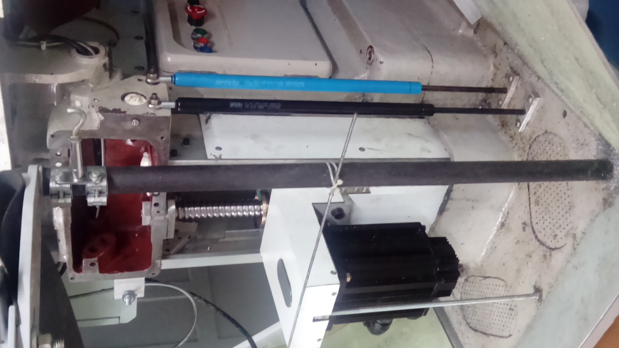

Газовые амортизаторы 1000н
DSC_0088.JPG (6540 просмотров) <a class='original' href='./download/file.php?id=58615&mode=view' target=_blank>Загрузить оригинал (592.82 КБ)</a>
DSC_0089.JPG (6540 просмотров) <a class='original' href='./download/file.php?id=58616&mode=view' target=_blank>Загрузить оригинал (622.32 КБ)</a>
systemvel
Сообщения: 105
Зарегистрирован: 28 янв 2014, 20:21
Репутация: 90

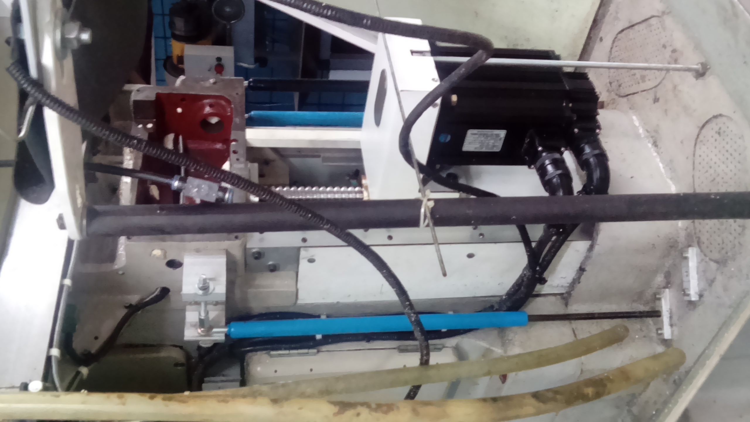

Если кто знает подскажите сколько весить ось Z
Три стойки чють многовато я предполагаю 250кг.
john1987887
Сообщения: 3063
Репутация: 1802
Сообщение john1987887 »
Выбросьте эти стойки и замените на пневмоцилиндр с рессивером. Будет надежнее. Компенсировать нужно в районе 200 кг.

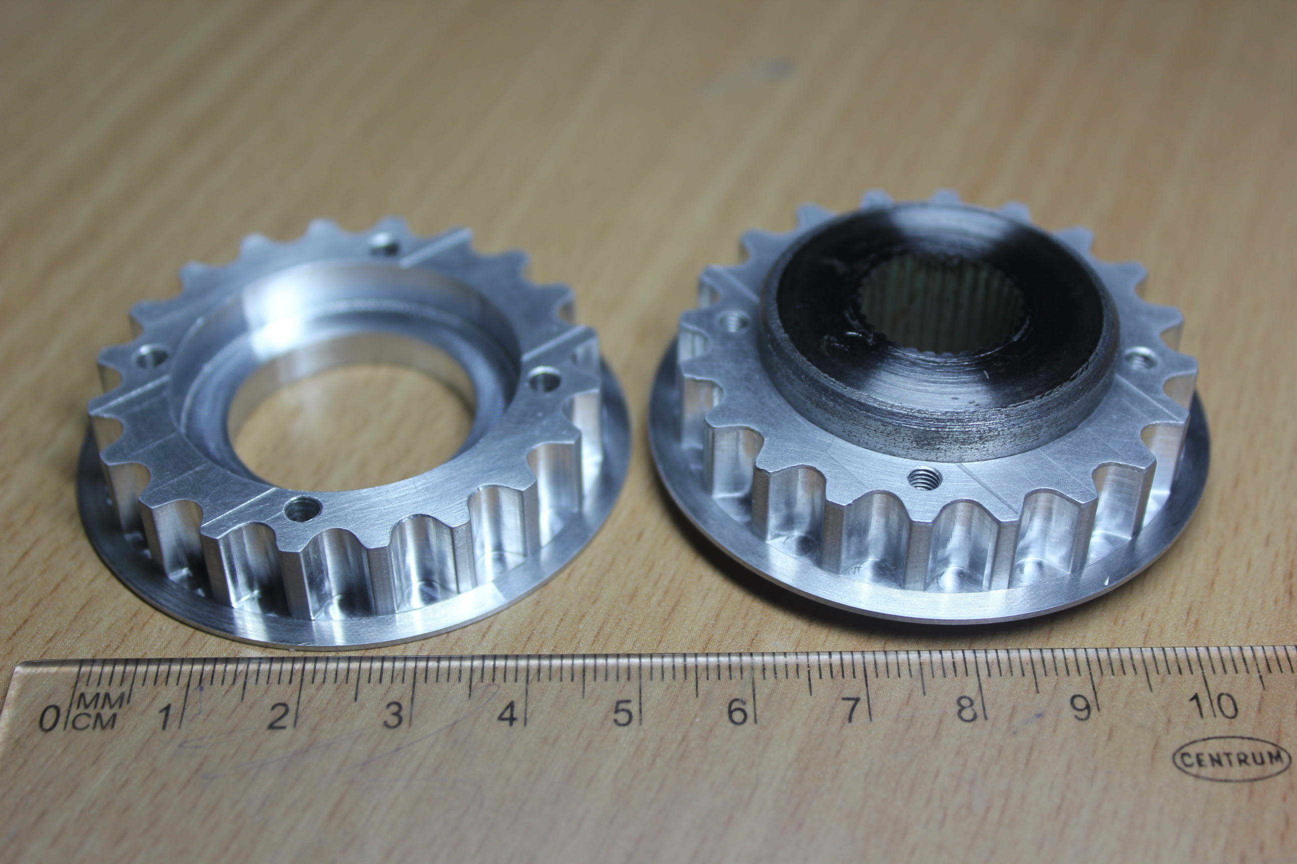

Шкив алюминиевый АД31
Шкив (6417 просмотров) <a class='original' href='./download/file.php?id=59464&mode=view' target=_blank>Загрузить оригинал (1.52 МБ)</a>
Шкив

systemvel писал(а):крепление алюминиевое
Скажите, чем чернили детальку? на анодировку не похоже.. химия?
cncworks
systemvel
Сообщения: 105
Репутация: 90
gerka писал(а):кажите, чем чернили детальку? на анодировку не похоже.. химия?
Китайская химия

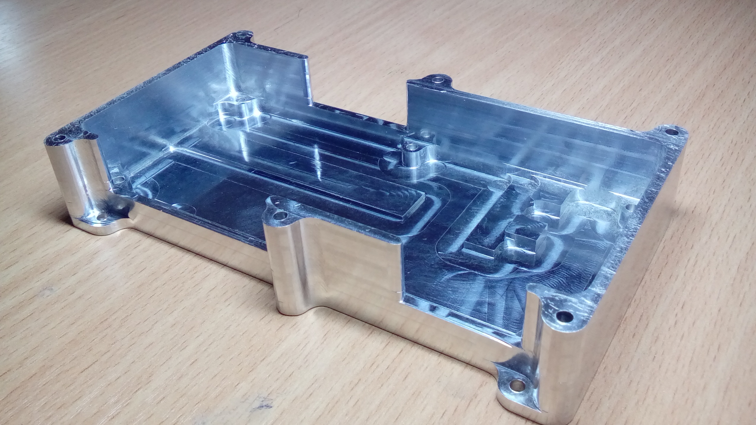

Алюминий Амг3
Алюминий Амг3 (6029 просмотров) <a class='original' href='./download/file.php?id=61094&mode=view' target=_blank>Загрузить оригинал (1.07 МБ)</a>
Алюминий Амг3
Алюминий Амг3 (6029 просмотров) <a class='original' href='./download/file.php?id=61095&mode=view' target=_blank>Загрузить оригинал (962.57 КБ)</a>
Алюминий Амг3

systemvel писал(а):Китайская химия
А можно подробнее, название или ссылку..
gerka писал(а): А можно подробнее, название или ссылку..
я покупал химию два года назат надо поискать ссылку

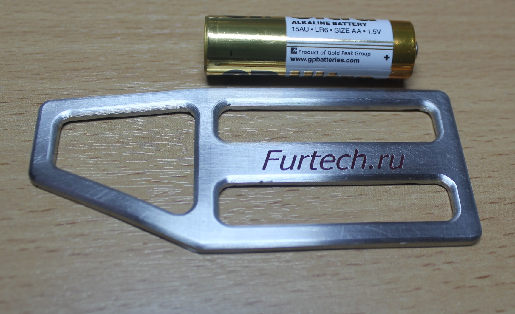

нерж
нерж. (5798 просмотров) <a class='original' href='./download/file.php?id=63032&mode=view' target=_blank>Загрузить оригинал (448.22 КБ)</a>
нерж.

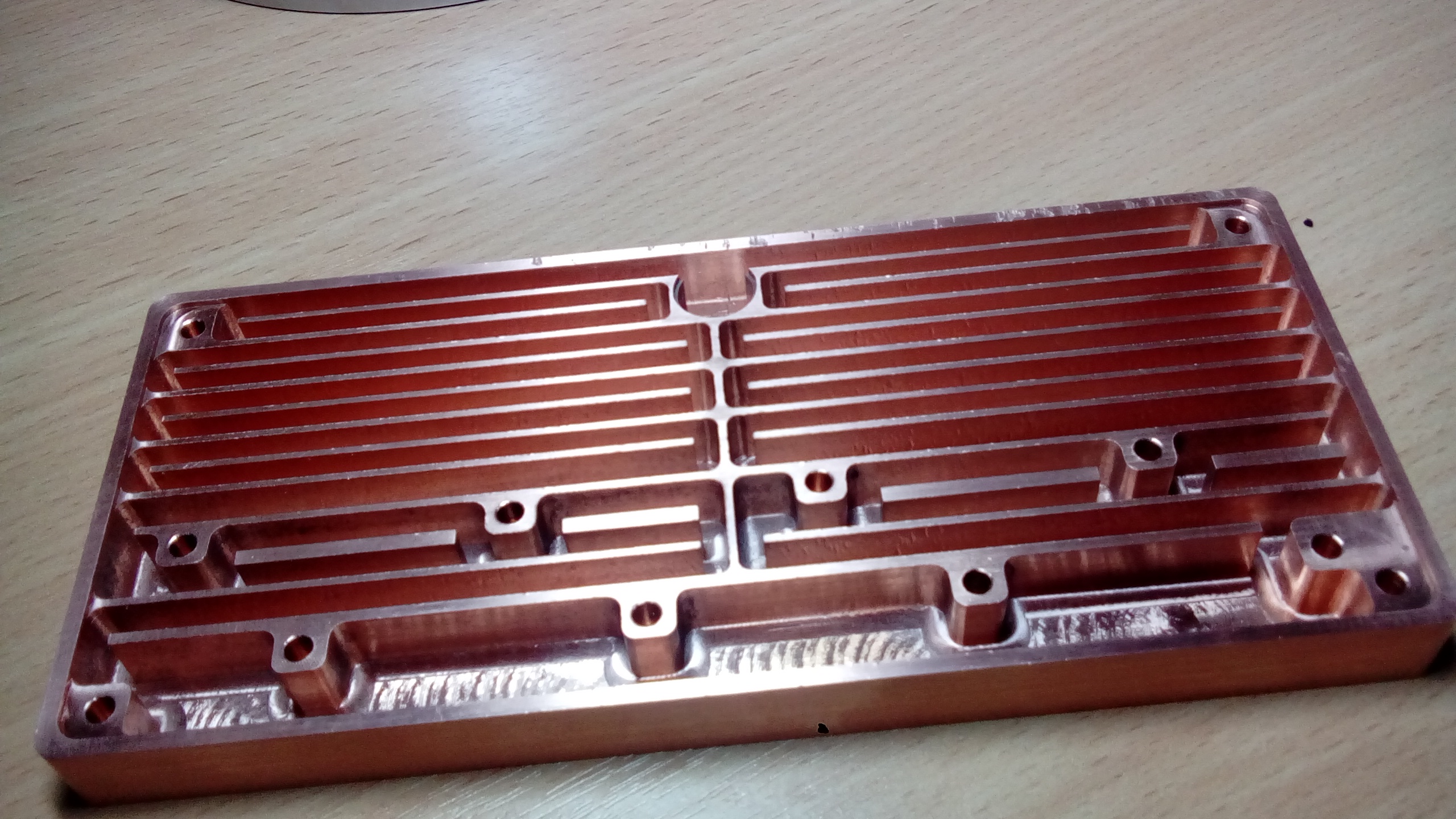

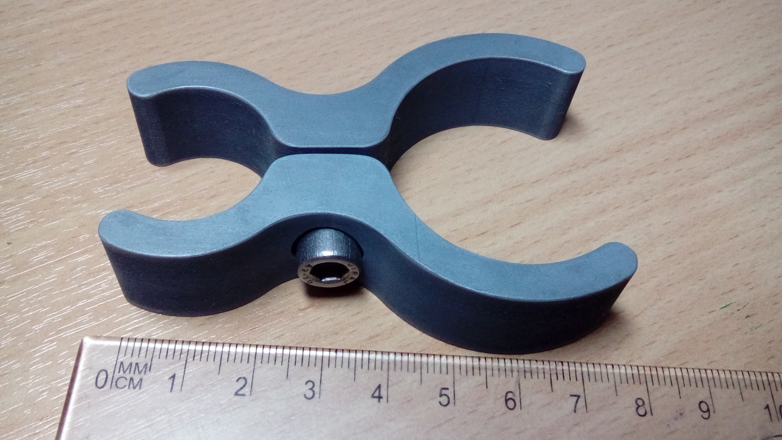

медный радиатор
150х68х11.5
медь (5534 просмотра) <a class='original' href='./download/file.php?id=63460&mode=view' target=_blank>Загрузить оригинал (1.05 МБ)</a>
медь
aegis
Сообщения: 3115
Репутация: 1810
Настоящее имя: Михайло
Сообщение aegis »
systemvel, и как тебе медь обрабатывать?
