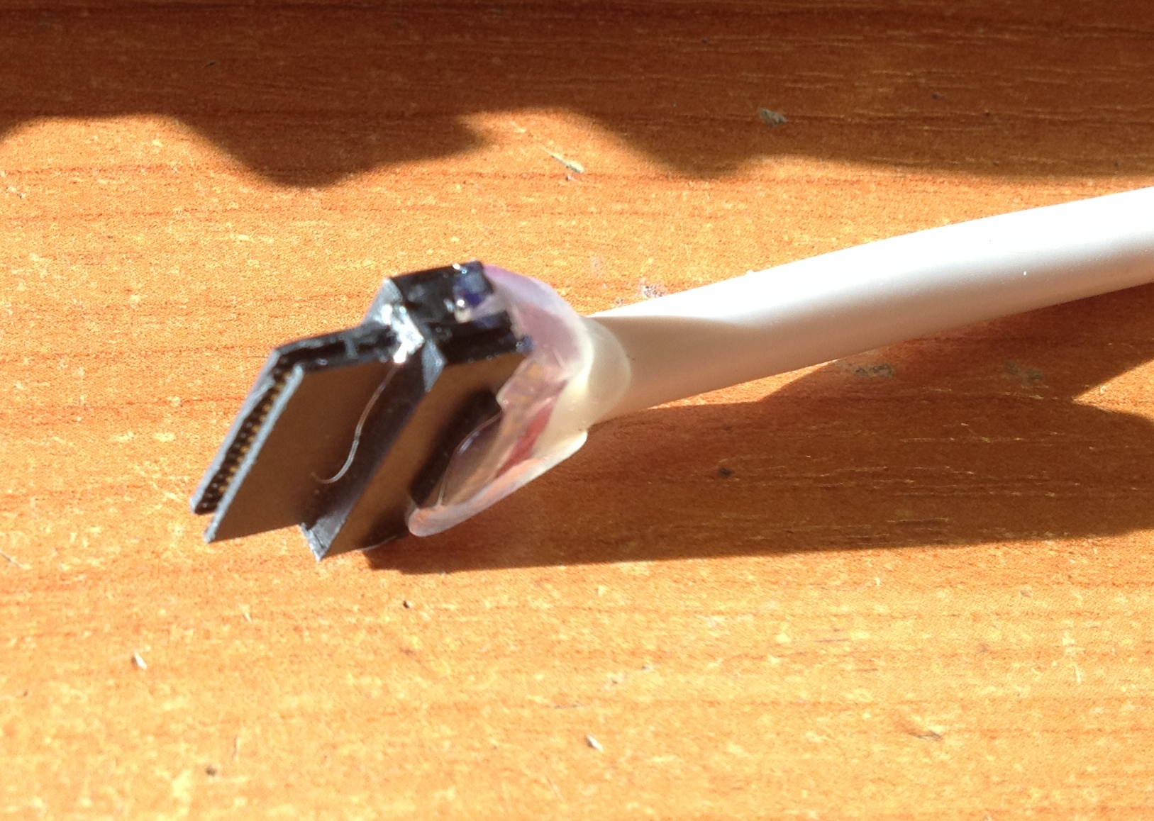

Теперь возник вопрос по распиновке разьма подключения к компу сервы. Part # AL-00490833-01 это название оригинального шнурка.
Может быть кто нибудь сталкивался с этой проблемой?
Re: "Крепыш" вопрос по редукторам
Добавлено: 21 дек 2013, 17:46
Думаю, что никто. Все просто скачивают доки и находят в них все распиновки. :)
Добавлено: 21 дек 2013, 19:35
R7LL
Ни сервис мануала ни схемы усилителя я не нашел в сети.
Я разобрал усилитель, но "отзвонится" не получается, т.к. плата покрыта лаком и дорожки с переходными ответстиями. Боюсь что можно повредить переходы если сдирать лак.
Без софта настраивать - грустно.

R7LL писал(а):Ни сервис мануала ни схемы усилителя я не нашел в сети.
то нашел софт?
Добавлено: 21 дек 2013, 20:28
R7LL
Да, софт нашел.
http://www.sanyo-denki.com/Data/Servo/catalogs/Q.pdf
страница 32 , распиновка инкремент. энкодера
Добавлено: 21 дек 2013, 21:31
mhael
Найти нужный документ в сети Интернет тоже определенное умение требуется. Вот тут на 142 стр и ниже распиновка кабеля для компа. Пользуйтесь http://db.sanyodenki.co.jp/downfile/man ... 06024J.pdf

Добавлено: 22 дек 2013, 01:57
R7LL
To mhael
Огромная благодарность за ссылку. У меня правда с поисками в сети не очень получается.
Уже поздно паять разьмы но судя по схемке очень похоже. Я отзванивал, первая и последняя ноги на земле и тут первая нога на землю ком порта. Не совсем понятно зачем перемычка на стороне усилителя, наверное питание преобразователя ttl rs232 включает.
С утра займусь.
Кстати если кому разьмы нужны зеленые, можно организовать. Я брал по 30 р штука 4 пин. Но могу позвонить спросить какие нужно. Ну и почтой отправить. Долго только почтой

R7LL писал(а):Уже поздно паять разьмы но судя по схемке очень похоже. Я отзванивал, первая и последняя ноги на земле и тут первая нога на землю ком порта. Не совсем понятно зачем перемычка на стороне усилителя, наверное питание преобразователя ttl rs232 включает.
Это для соединения усилителей в цепочку, там на след. странице нарисовано.

R7LL
На моих усилителях шаг 5 мм. Соответственно про разьемы с шагом 7.5 не узнавал, но могу позвонить не проблема. Фото киньте какие должны быть.
Законектил я усилитель с компом. Одной проблемой меньше.

Теперь осталось разобраться с настройками :)
А их там...
