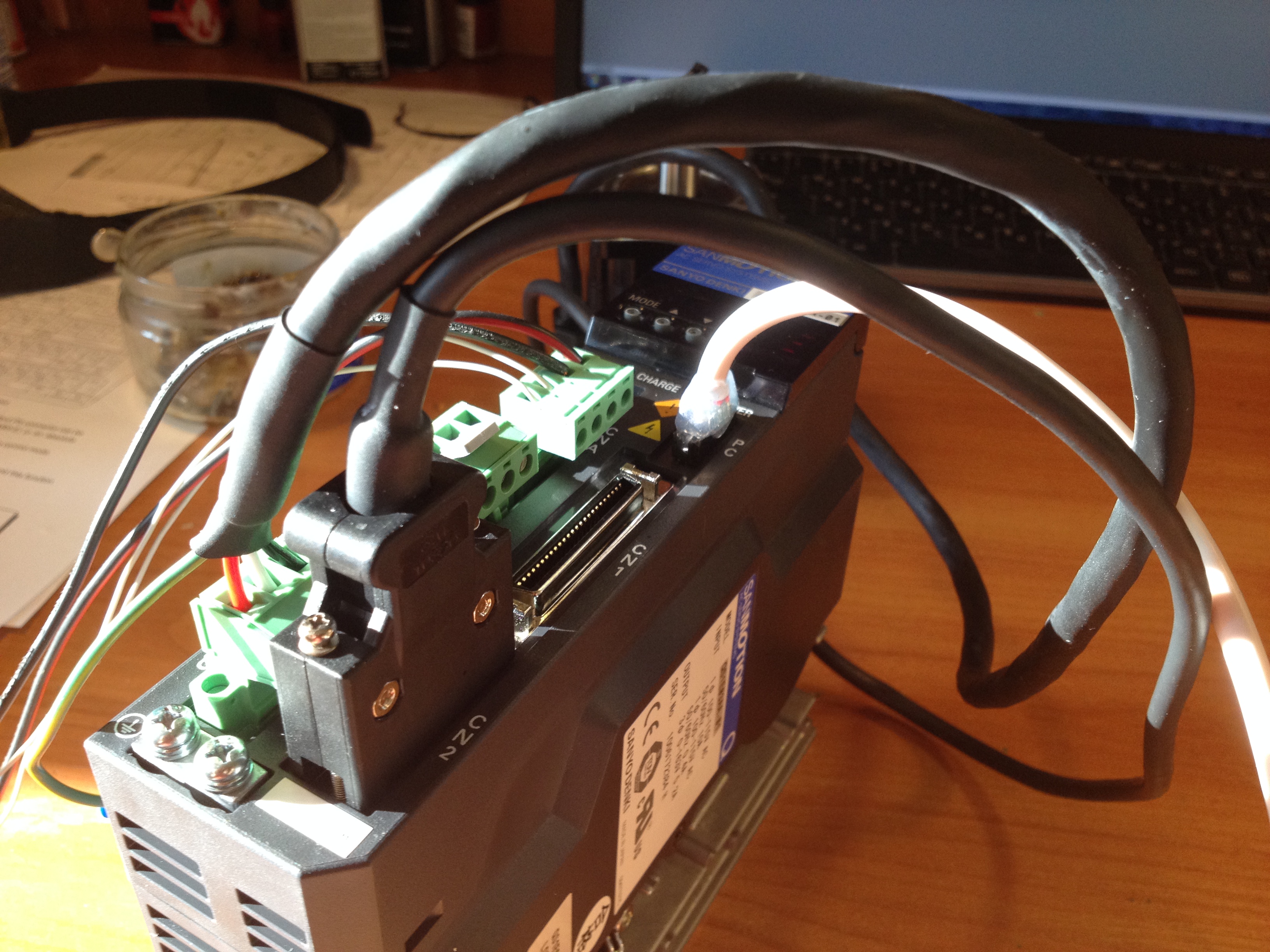

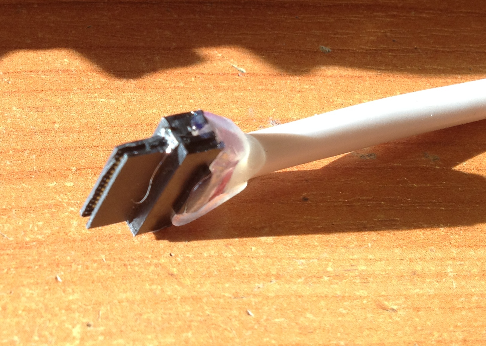

Теперь возник вопрос по распиновке разьма подключения к компу сервы. Part # AL-00490833-01 это название оригинального шнурка.
Может быть кто нибудь сталкивался с этой проблемой?
С уважением, Владислав Иванович

Ни сервис мануала ни схемы усилителя я не нашел в сети.
Я разобрал усилитель, но "отзвонится" не получается, т.к. плата покрыта лаком и дорожки с переходными ответстиями. Боюсь что можно повредить переходы если сдирать лак.
Без софта настраивать - грустно.

R7LL писал(а):Ни сервис мануала ни схемы усилителя я не нашел в сети.
Найти нужный документ в сети Интернет тоже определенное умение требуется. Вот тут на 142 стр и ниже распиновка кабеля для компа. Пользуйтесь http://db.sanyodenki.co.jp/downfile/man ... 06024J.pdf

Уже поздно паять разьмы но судя по схемке очень похоже. Я отзванивал, первая и последняя ноги на земле и тут первая нога на землю ком порта. Не совсем понятно зачем перемычка на стороне усилителя, наверное питание преобразователя ttl rs232 включает.
С утра займусь.
Кстати если кому разьмы нужны зеленые, можно организовать. Я брал по 30 р штука 4 пин. Но могу позвонить спросить какие нужно. Ну и почтой отправить. Долго только почтой
Re: "Крепыш" вопрос по редукторам
selenur писал(а):тут поштучно http://chipnn.ru/16.php клемники разрывные, недавно покупал
Им нужны с шагом 7.5 мм.
R7LL писал(а):Уже поздно паять разьмы но судя по схемке очень похоже. Я отзванивал, первая и последняя ноги на земле и тут первая нога на землю ком порта. Не совсем понятно зачем перемычка на стороне усилителя, наверное питание преобразователя ttl rs232 включает.
Это для соединения усилителей в цепочку, там на след. странице нарисовано.

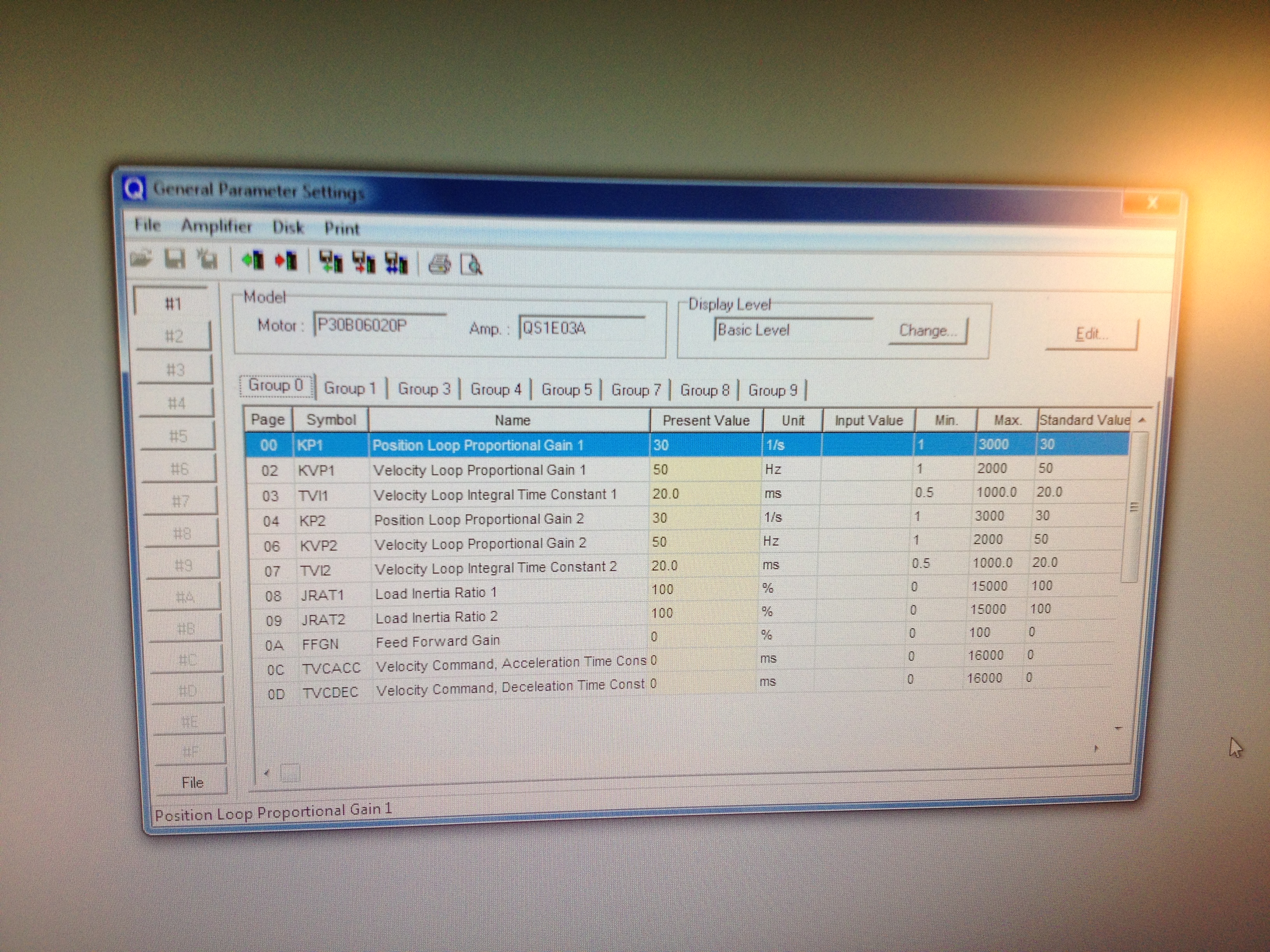

Сообщение R7LL »
На моих усилителях шаг 5 мм. Соответственно про разьемы с шагом 7.5 не узнавал, но могу позвонить не проблема. Фото киньте какие должны быть.
Законектил я усилитель с компом. Одной проблемой меньше.

Теперь осталось разобраться с настройками :)
А их там...
интересно автонастройка есть?
