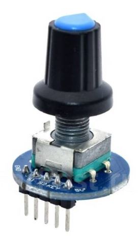

Ребята, подскажите пожалуйста. Проблема возможно та же что и у автора в первом посте или похожая.
Подключаю энкодер (100 поз. крутилку) к красной плате rnrmotion
В настройках MPG DIAGNOSTICS щелчки вращения отображаются правильно. И при медленном и быстрых вращениях.
Но движение шаговиков корректно работает только в режимах Single-Step и Multi-Step.
В режиме Step/Velocity - шаговики и показания координат глючат. То пропускаются щелчки энкодера, то резко дергаются. Изменения значений каждый раз на рандомную величину.
Подскажите как можно исправить?
И другой вопрос.
Почему при одинаковом подключении не работает ардуиновский энкодер (скрин)? другая обвязка?
Есть ли возможность исправить и подключить энкодер на плате (или без платы)?
Также... почему "Soft limits" не работает при управлении с пульта? Так и должно быть или где-то выставляется?
