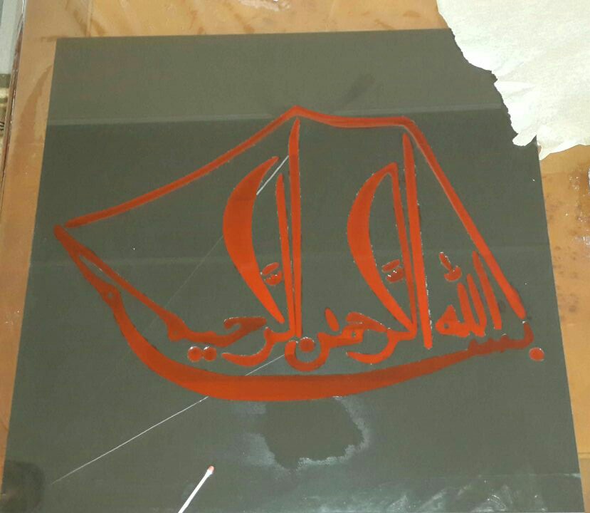

ukr-sasha писал(а):Тень от шпинделя - плохо видно место обработки.
А так зачет!
Алмазные фрезы на стекле и граните?
Да немножко с освещением неудачно.
Алмазная по керамограниту, по стеклу обычная энкоровская V образная фреза

Звуки похожи от вибрации...
engenegr
Сообщения: 189
Зарегистрирован: 24 июн 2013, 04:39
Репутация: 41
Откуда: Красноярск
Re: Проект станка с полем 1500x2100
Сообщение engenegr »
По алюминию это первые фрезеровки, там ещё неправильно шаги выставленны :hehehe: . А вот где отверстие, вот там косяк с подачами, или с алюминием. Это прессованная пластина из АД31Т1. То ли вязкий алюминий, то ли фиг его знает

_20140916_185536.JPG (3752 просмотра) <a class='original' href='./download/file.php?id=33257&sid=ae64f8c04d3f362399bf2914759592e2&mode=view' target=_blank>Загрузить оригинал (70.78 КБ)</a>
Потом залили полимером. Это пробный камень как говорится

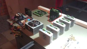

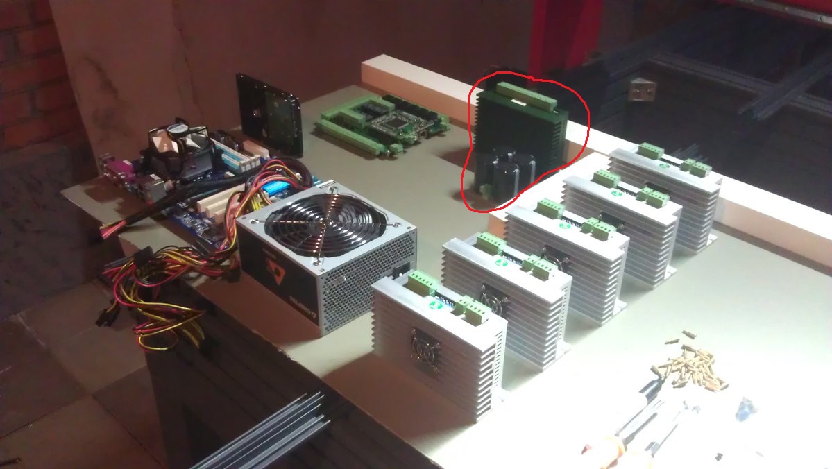

подскажите плиз что это за блоки отмечены красным ?
и зачем 5 драйверов, если всего 4 движка

похоже, что красным отмечен блок питания для драйверов.
sergey27rus
Сообщения: 1146
Репутация: 730
Сообщение sergey27rus »
androns писал(а):и зачем 5 драйверов, если всего 4 движка
Для поворотки.

androns писал(а):подскажите плиз что это за блоки отмечены красным ?
Это выпрямитель PLZ006 от Purelogic.

androns писал(а):тогда еще вопрос: что в этом конструктиве поворачивается : )
Пока ничего, но 4 ось будет, она съёмная, сразу поставили и сделали разводку драйвера.
