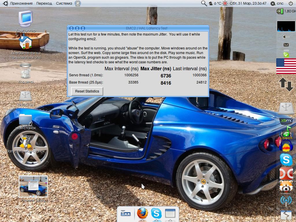

Снимок.jpeg (3922 просмотра) <a class='original' href='./download/file.php?id=4862&mode=view' target=_blank>Загрузить оригинал (183.83 КБ)</a>
И что это означает?
Дорогу осилит идущий!
Сообщения: 8167
Репутация: 1589
Re: Как это сделать в Linux
Сообщение nkp »
Нагрузи систему и потестируй подольше

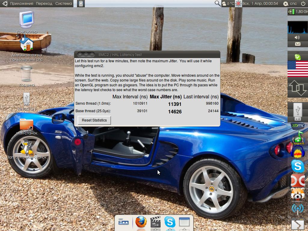

Нагрузил, потестил и вот, что получилось:
Снимок.jpeg (3919 просмотров) <a class='original' href='./download/file.php?id=4863&mode=view' target=_blank>Загрузить оригинал (175.25 КБ)</a>
Сообщения: 8167
Репутация: 1589
Сообщение nkp »
14000- порядок. Можно работать.

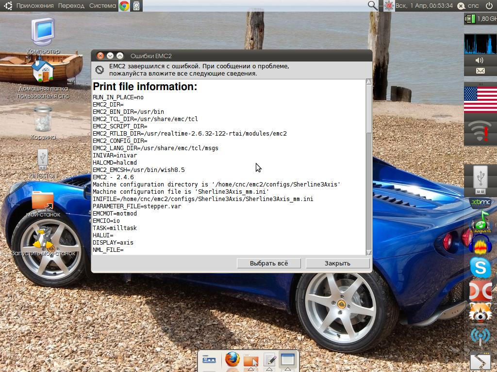

Под утро после запуска ЕМС2 начал выкидывать это окошко :cry: :
Снимок.jpeg (3915 просмотров) <a class='original' href='./download/file.php?id=4874&mode=view' target=_blank>Загрузить оригинал (175.36 КБ)</a>
Как можно исправить эту ошибку?
Сообщения: 8167
Репутация: 1589
Сообщение nkp »
В таких случаях прикрепляй вывод ошибки весь: выбрать все-сохранить_file.txt-прикрепить.

Тима писал(а):Под утро после запуска ЕМС2 начал выкидывать это окошко
Постарайтесь прокручивать текст в окшке до фразы "Debug information", там выводится информация о ошибке.

nkp писал(а):В таких случаях прикрепляй вывод ошибки весь: выбрать все-сохранить_file.txt-прикрепить.
Вот что там написано:
ошибка.txt
(2.69 КБ) 941 скачивание
только скопировалось все в 3 строки, без переносов!
Позже скопирую как там, сейчас нет возможности его включить!
Сообщения: 8167
Репутация: 1589
Сообщение nkp »
Пишет-недопустимый атрибут в иксах.
Ты часом ничего в axis не менял в файлах?

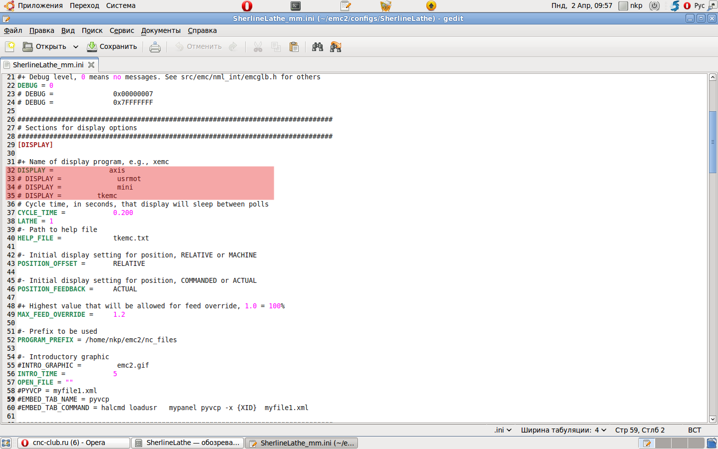

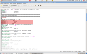

Сообщения: 8167
Репутация: 1589
Сообщение nkp »
Мож я и ошибаюсь...
Попробуй разные конфигурации из примеров.
Если во всех Axis не грузится- поменяй в ini его на tkemc или мини
пс "сброс настроек"-удали в папке configs все и запускай как в первый раз :)
