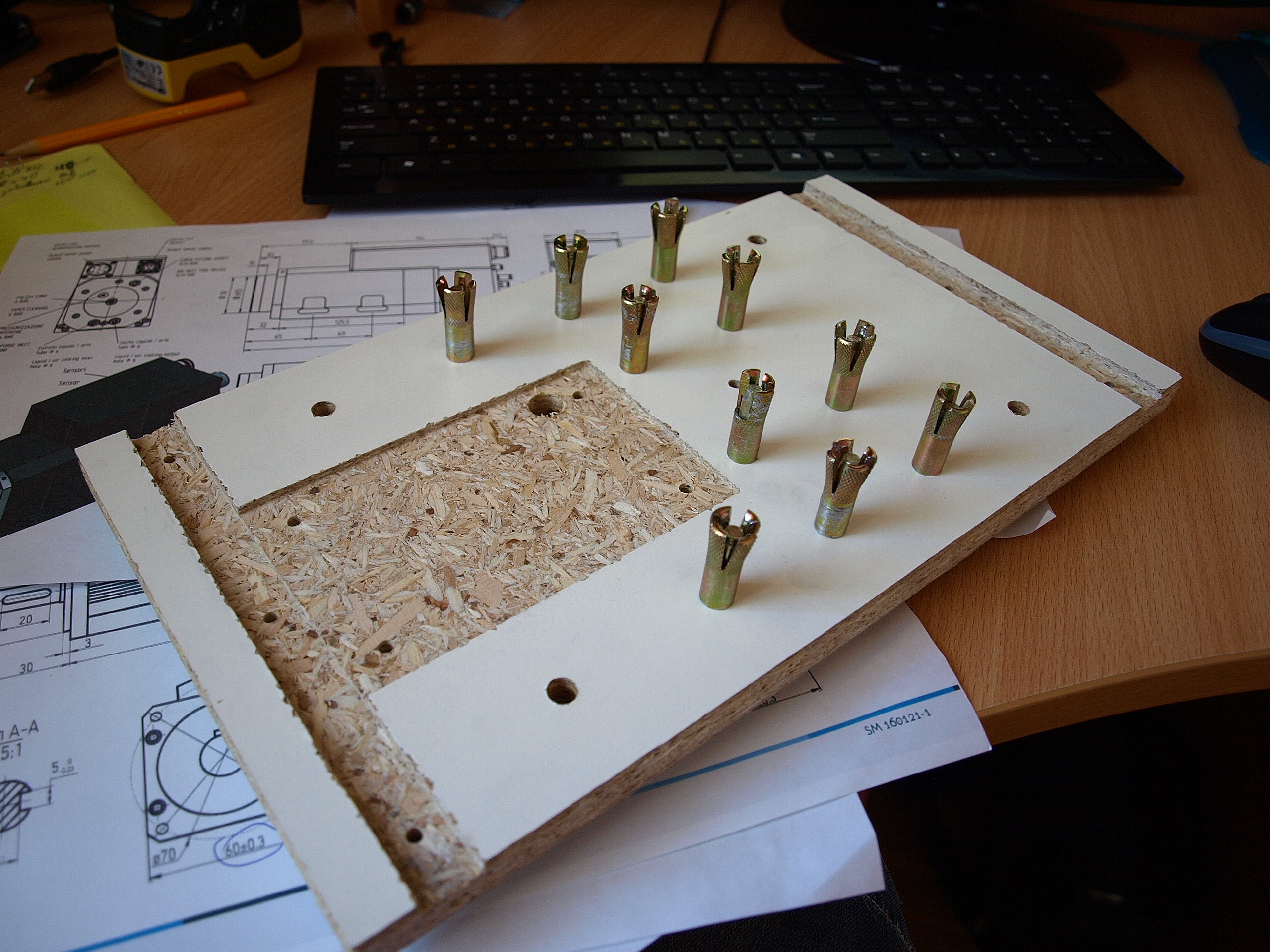

sr480
Медленно но верну вырезаются детали для опалубки.
P5108571.JPG (2230 просмотров) <a class='original' href='./download/file.php?id=14516&mode=view' target=_blank>Загрузить оригинал (3.27 МБ)</a>
Re: ВСО из полимербетона
Добавлено: 11 май 2013, 17:34

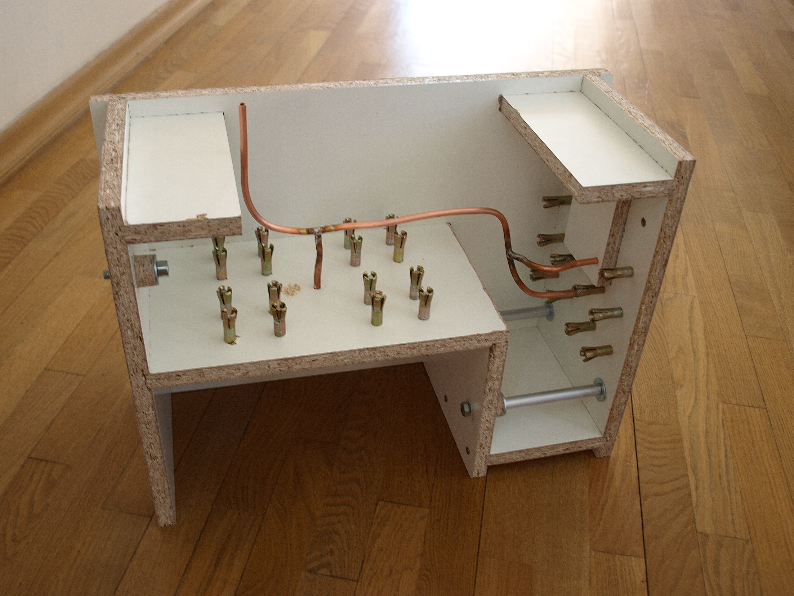

sr480
Почти доделал опалубку - уже точно завтра залью!
P5118573.JPG (2212 просмотров) <a class='original' href='./download/file.php?id=14533&mode=view' target=_blank>Загрузить оригинал (3.1 МБ)</a>
Натер разделительным воском - сохнет.

sr480, не понимаю твоих закладных. Как в них потом что то вкручиваться будет?

aftaev, На 4й странице была фотка где винт вкручен в этот анкер. Сейчас в опалубку вкручены винты, а на них накручены эти анкеры. Называется забивной анкер, можно нагуглить рисунок. Потом вины выкручу из опалубки, а анкеры останутся внутри отливки.

sr480 писал(а): Потом вины выкручу из опалубки, а анкеры останутся внутри отливки.
Я так понимаю к ним потом каретки будут прикручиваться? Что будет если при заливки эти закладные сдвинутся от вибрации например? Каретки ты туды уже не прикрутишь. Мож стоит их получшее зафиксировать.
