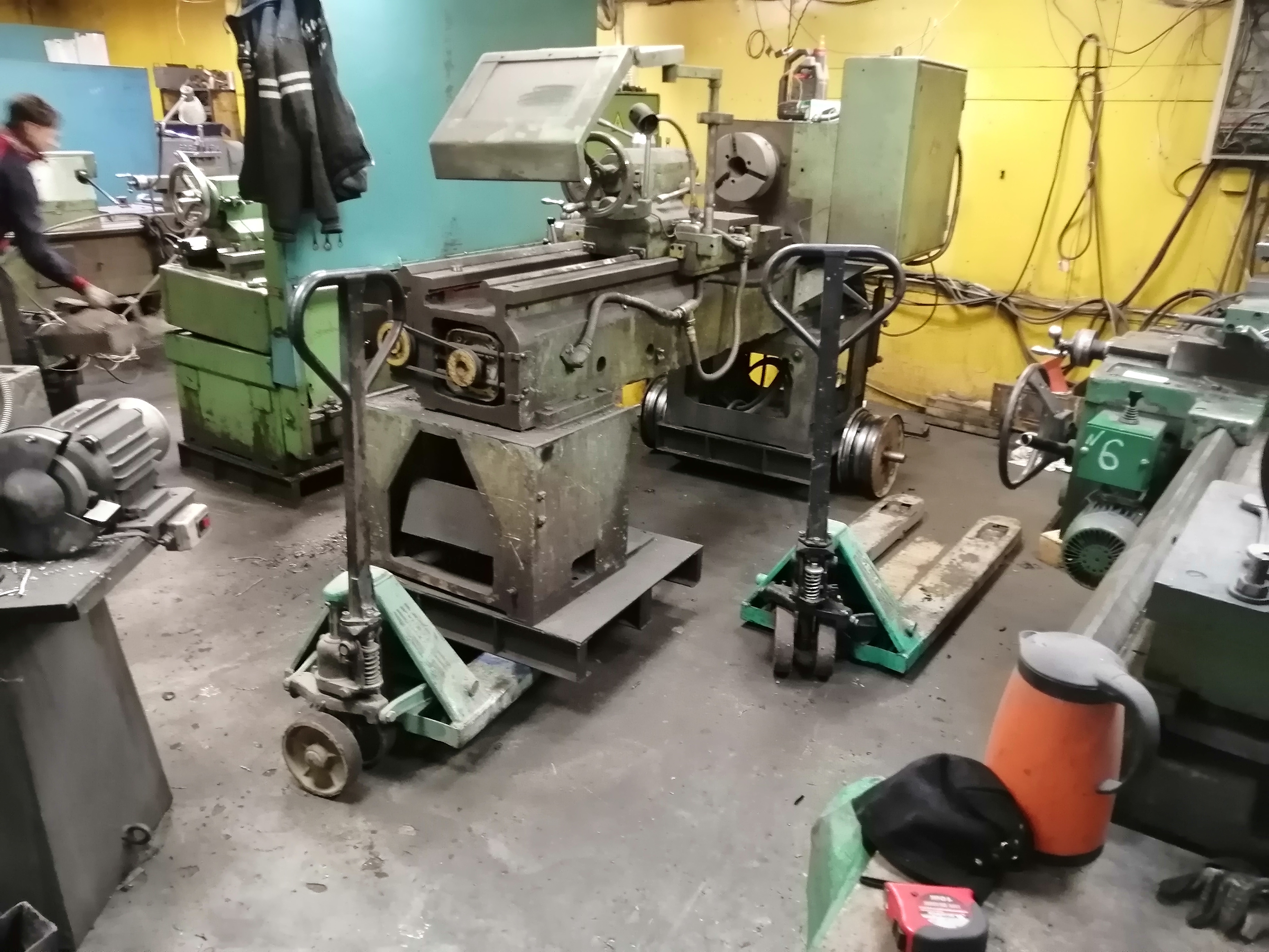

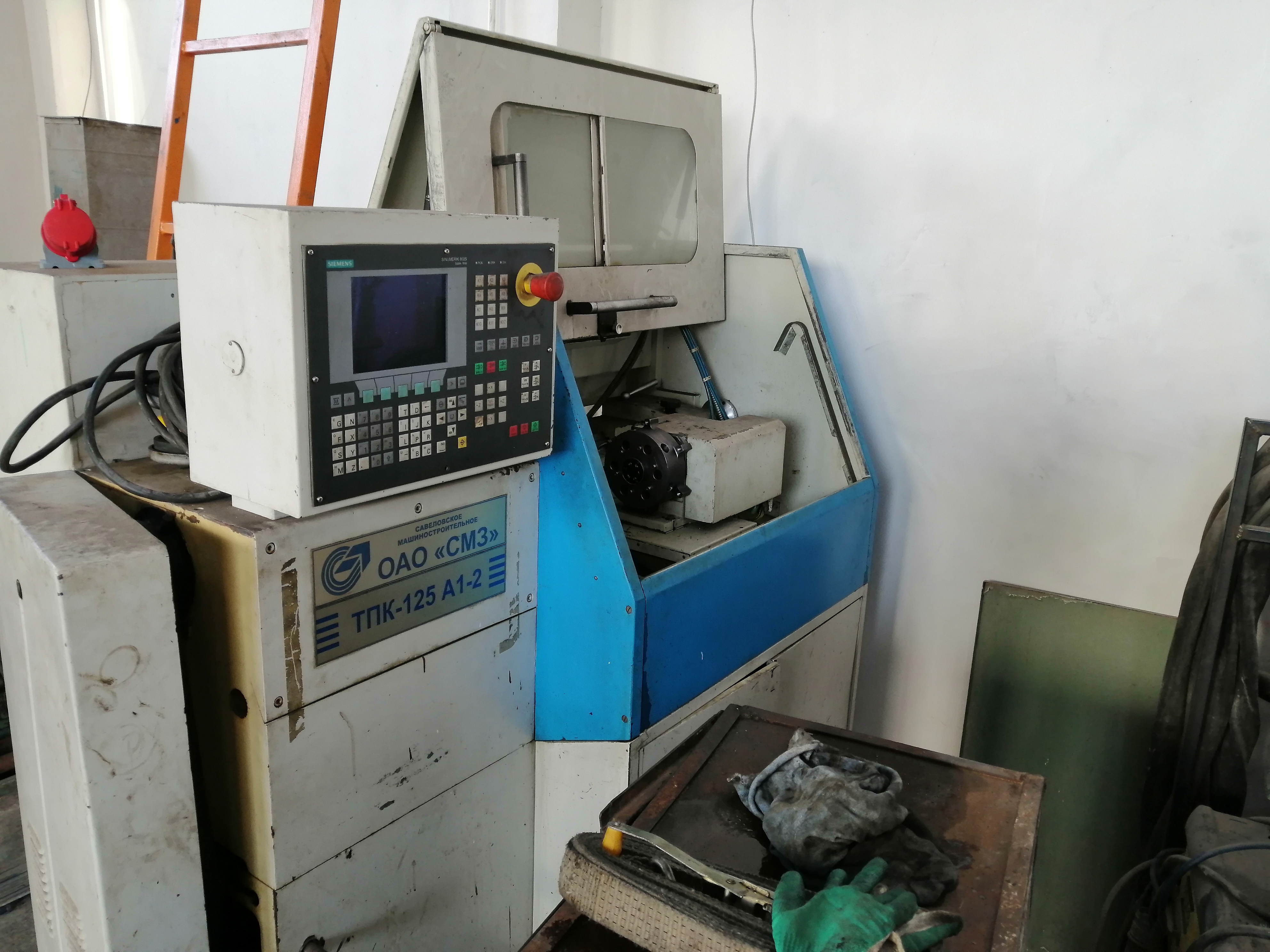

Sakhalin_Cat
Наконец добрались до смены станочного парка в цеху. Притащили мелкий ЧПУ со склада который был куплен 5лет назад и ждал этого момента все эти годы. Станочек довольно шикарный хоть и производства России, ЧПУ и вся электроавтоматика Сименс, 4кВт сервопривод шпинделя итд итп. Хотя есть своеобразные перегибы в стиле России. Например вместо автоматов стоят "пробки"... Да, да!!! Сервопривод Сименс и пробки времен 80х..... Все реле авиационные с военной приемкой... Дурдом какой-то. Чудесато....
IMG_20200117_140423.jpg (2214 просмотров) <a class='original' href='./download/file.php?id=175227&mode=view' target=_blank>Загрузить оригинал (2.33 МБ)</a>
IMG_20200117_140433.jpg (2214 просмотров) <a class='original' href='./download/file.php?id=175228&mode=view' target=_blank>Загрузить оригинал (2.34 МБ)</a>
Выковырнули убитую кашку и выставили на улицу ждать консервации и последующей полной капиталки, очень уж его ушатали прошедшие годы..
IMG_20200117_140443.jpg (2214 просмотров) <a class='original' href='./download/file.php?id=175229&mode=view' target=_blank>Загрузить оригинал (3.56 МБ)</a>
Заодно вытащили второй "памятник" ожидающий капиталки уже второй год из токарки организовав долгожданную перестановку станков.
IMG_20200117_181944.jpg (2214 просмотров) <a class='original' href='./download/file.php?id=175231&mode=view' target=_blank>Загрузить оригинал (2.36 МБ)</a>
IMG_20200117_181950.jpg (2214 просмотров) <a class='original' href='./download/file.php?id=175232&mode=view' target=_blank>Загрузить оригинал (2.41 МБ)</a>

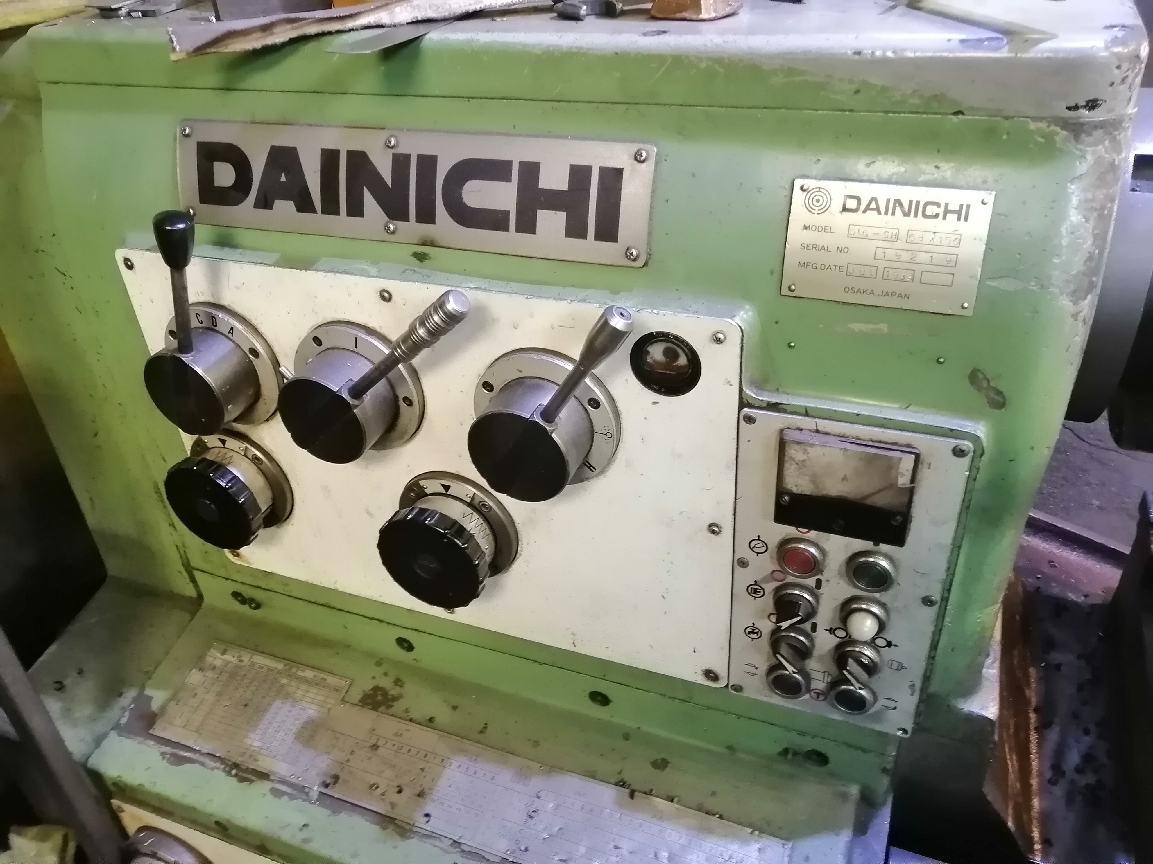

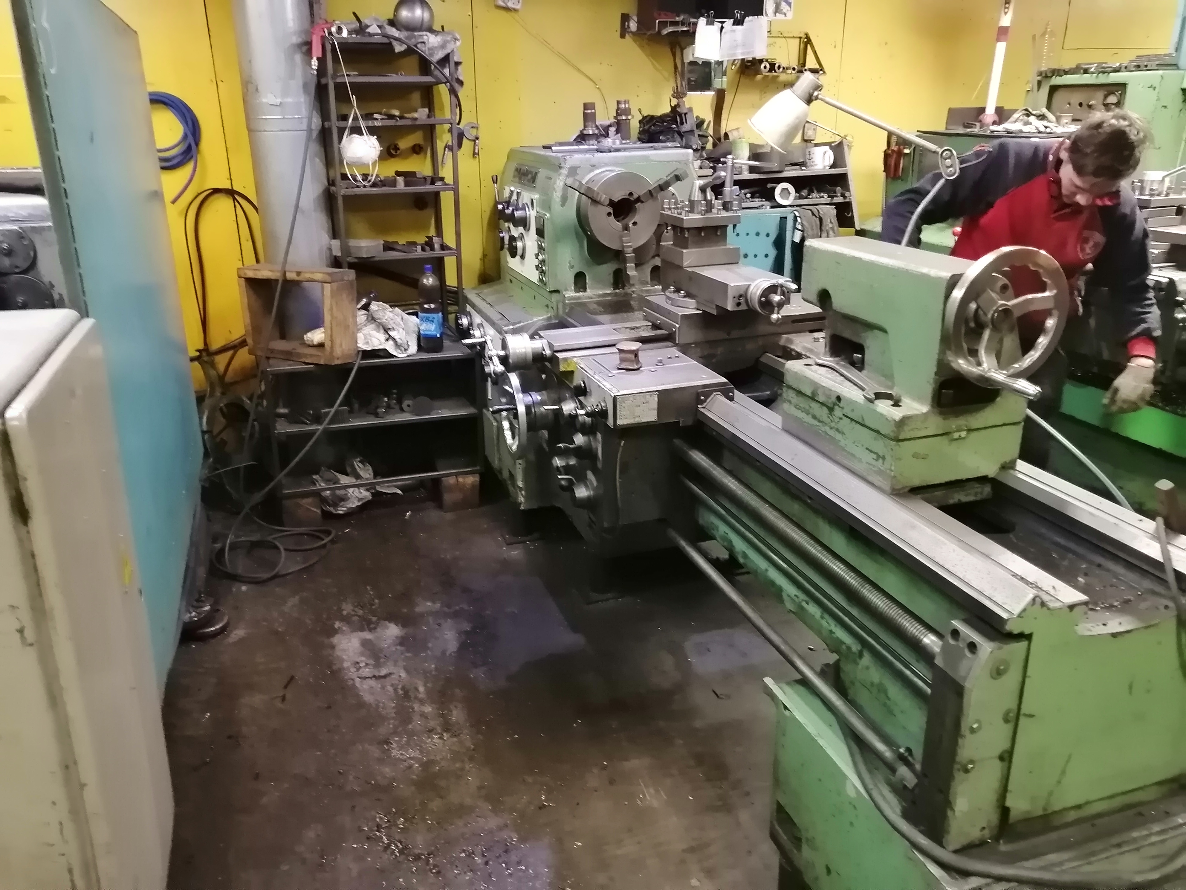

Ну и наконец-то я смог утащить свой любимый и желанный станок в свою мастерскую, Это высокоточный токарный станок японского производства который вместе с моей "огромной тошибой" ждал меня около 30лет с момента выпуска и практически не эксплуатировался с момента своего рождения.
Завтра попробую затащить его в цех и выставить с положенной точностью 0,02мм /метр и начну готовить под ним опалубку под его несущую плиту. Ну а чуть позже со дня на день к нему придет новенькое УЦИ SINO и он станет вообще шикарен и куртуазен. [:crazy:] [:good:]
IMG_20191128_150831.jpg (2214 просмотров) <a class='original' href='./download/file.php?id=175226&mode=view' target=_blank>Загрузить оригинал (2.2 МБ)</a>
IMG_20200117_182025.jpg (2213 просмотров) <a class='original' href='./download/file.php?id=175233&mode=view' target=_blank>Загрузить оригинал (2.38 МБ)</a>
Ну и бардак который образовался в мастерской и который потребует вдумчивого и долгого вмешательства...
IMG_20200117_140455.jpg (2214 просмотров) <a class='original' href='./download/file.php?id=175230&mode=view' target=_blank>Загрузить оригинал (3.1 МБ)</a>

Добавлено: 20 янв 2020, 19:48
Cvazist
А можно узнать что высокоточного в японском токарнике? На внешний вид токарник как токарник. Патрон обычный, рельс нет. Швп не видно есть или нет.

Sakhalin_Cat
Cvazist писал(а):А можно узнать что высокоточного в японском токарнике? На внешний вид токарник как токарник. Патрон обычный, рельс нет. Швп не видно есть или нет.
А вы видели хоть один РУЧНОЙ токарный станок с ШВП и рельсами? Поделитесь секретной ссылкой на модель или описание.
