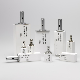

Самое неприятное, что пятая ось зело увеличивает размеры станка. Если использовать поворот заготовки как на немецком станке который у нас - траблы с тем, что невозможно работать с прутком. Если работать с прутком - надо крутить по оси шпиндель, а это сразу увеличивает размеры, и нагрузку на ось Z. Пробую компановку изменить - пока получается, что наиболее стабильная схема как у обычного фрезерного станка (ось Z снизу поднимает оси Х и У), а шпиндель вращается на неподвижной оси.

Пруток это я образно. Есть такие блоки как на картинке. Пятая ось нужна от торца прутка до 45 градусов к прутку, т. е. около 140 градусов.

А как такой пруток устанавливается, и что в нем обрабатывается?
Надо пробовать разделить поворотные и линейные оси. Т.е. сделать портал и отдельно две поворотные оси:

Фрезеровать что нужно белое или металл? Что то непонятно :)

Я же видео выкладывал, там все так же. про пруток я не зря сказал, я в футуре рассчитываю именно пруток пилить, мне по сути немного от токарного надо в схемме иметь.

aftaev писал(а):белое или металл
И белое, и металл, мягкий, и еще камень можно.

Это имплпнтпты, их пока не делают, там точность пипец какая, там внутри винт миллиметр диаметром, конус, шестигранник, чтобы навершие прикручивалось. Русская фирма выпускающая эти имплантаты имеет станки большие зело, ито не могут такие с конусами точить, винты у них толще, ограничение по минимальному диаметру импланта (немцы точат 3,3 мм, наши от 3,8), так что это пока будущее. А есть возможность сделать станок и под токарную работу, и под фрезеровку?
Re: 5 координатный станок под универсальные задачи.
Zirkonmill писал(а):А есть возможность сделать станок и под токарную работу, и под фрезеровку?
Есть, но будет сложнее и дороже. Проще сделать два разных санка.
Zirkonmill писал(а):Это имплпнтпты, их пока не делают, там точность пипец какая, там внутри винт миллиметр диаметром, конус, шестигранник, чтобы навершие прикручивалось.
А материал какой? ИМХО самое сложное инструмент найти, которым можно такое точить...
