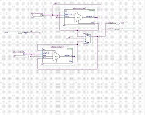

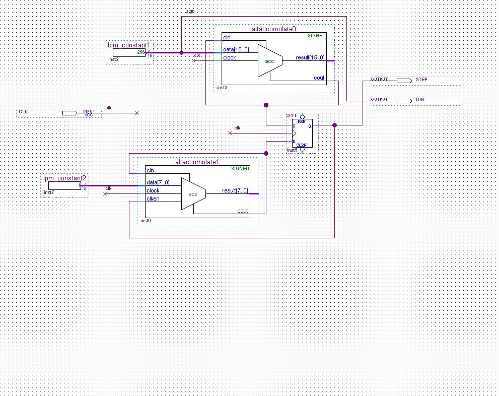

Генератор шагов это синтезатор частоты.
Вот как это приблизительно выглядит. Без верилога.
stepgen.jpg (6736 просмотров) <a class='original' href='./download/file.php?id=12122&mode=view' target=_blank>Загрузить оригинал (291.99 КБ)</a>
ipr
Сообщения: 65
Зарегистрирован: 13 ноя 2012, 17:03
Откуда: Екатеринбург
Re: Написание плагинов движения для mach3
Сообщение ipr »
Impartial писал(а):Вот как это приблизительно выглядит
В общем-то я тоже самое и делал, только на верилоге. Плюс счетчик, чтобы вовремя перейти к следующему сервоциклу, и буфер для хранения параметров этого цикла. Можно и без буфера и параллельного порта, но это же сколько ног нужно!
Попробовал повторить приведенную схему: результат 66 занятых макроклеток.
Impartial
Сообщения: 953
Репутация: 36
Сообщение Impartial »
ipr писал(а):Попробовал повторить приведенную схему: результат 66 занятых макроклеток.
А откуда тогда 300? :)

Влезет, влезет. Оптимизировать нужно.
Для регулировки длительности стер 8 разрядного сумматора много, хватит 4+делитель. А можно и вообще без этого. Ну и так далее.
Только на картинке показан принцип. От реальности далеко.
