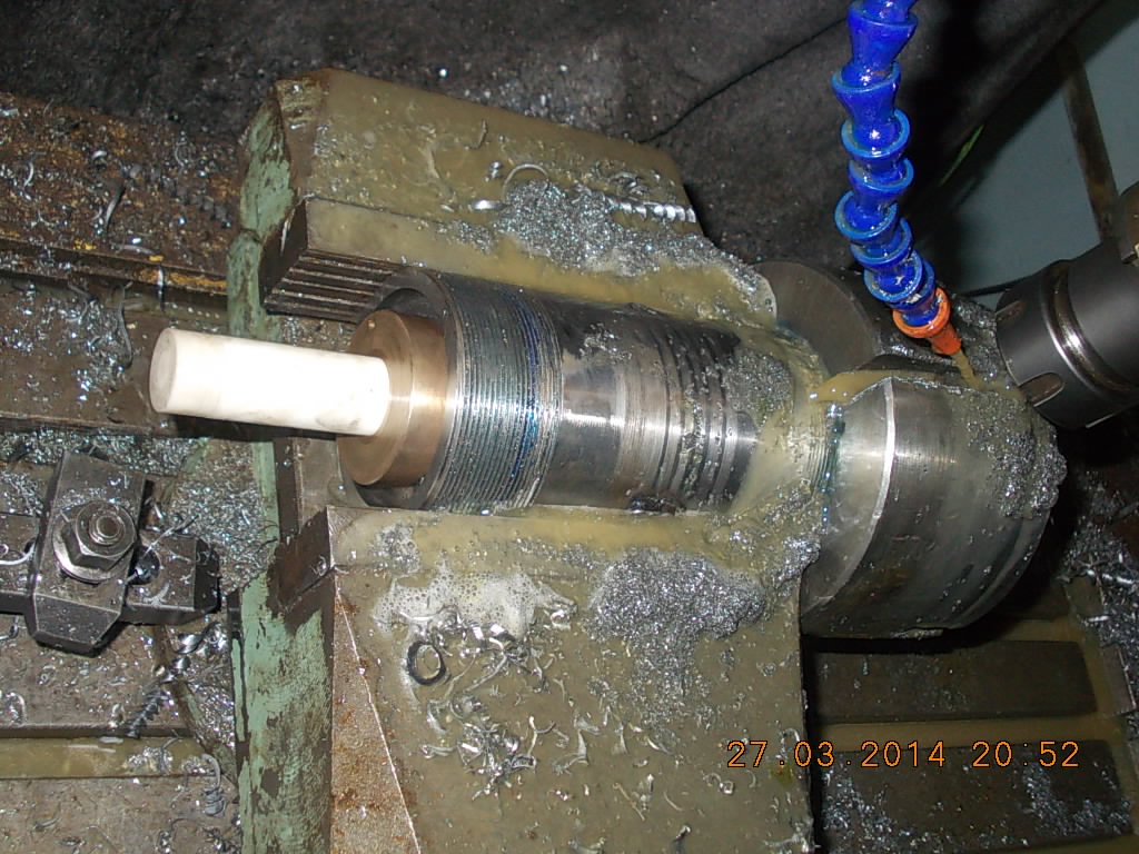

Небольшая часть мультипликатора от гидрорезки. Притащили на ремонт. Открутить не возможно - заела резьба(нержа-нержа)
Белаz штука керамический поршень стоит около 2000$ который малость заел :wtf:

А закусившуюся нержу можно стронуть грея гайку и поливая болт? Или уже насмерть закусывает?

Резьба словно пластилин слипается и грей не грей вариант только пилить. 3 мужика через трубу пытались открутить своим весом. Мы зажимали всю эту фиговину в токарный включали вращение, автогеном грели "гайку" а другую часть поливали водой. Ничего не помогает. У меня даже ключ сломался от усилия.
Re: Кишки станков
нержа вязкая

попробуйте в керосине... По крайней мере при глубоком сверлении нержи используют его.... Может помочь...

Вроде как глубокое сверление делают с сульфофрезолом...

Мы попробовали, разрезать. Выяснилось что это самый действенный способ :)
Кто имеет дело с нержой сразу говорят что ничего не поможет, нержа просто слипается.

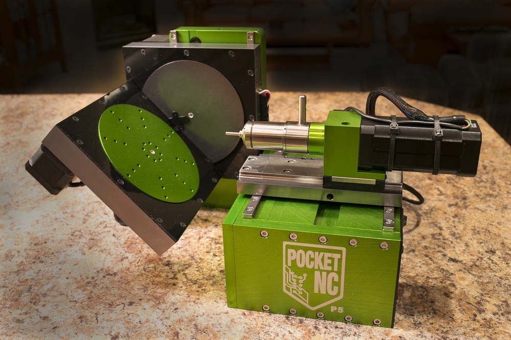

Наткнулся на интересный станочек!
P5+front1[1].jpg (4427 просмотров) <a class='original' href='./download/file.php?id=37053&mode=view' target=_blank>Загрузить оригинал (243.92 КБ)</a>
Подробности здесь http://www.pocketnc.com/blog/

Похоже пять осей?
