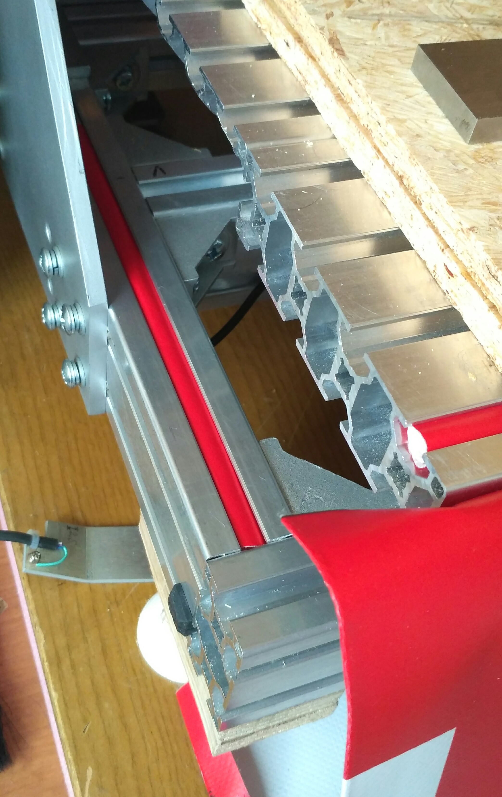

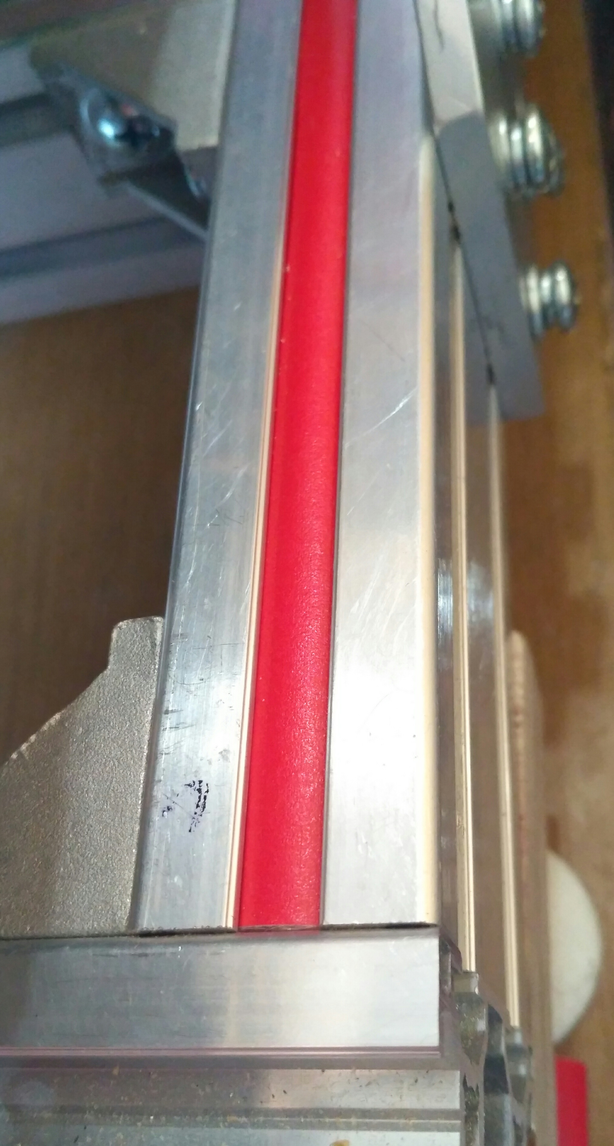

Случайно получилась заглушка для паза профиля.
Спешу похвастаться.
IMG_20210416_130937.jpg (2017 просмотров) <a class='original' href='./download/file.php?id=194557&mode=view' target=_blank>Загрузить оригинал (1.64 МБ)</a>
Полоска банерной ткани, свернутая в трубочку. Для 30-го профиля подошел шириной 26мм. Можно больше.

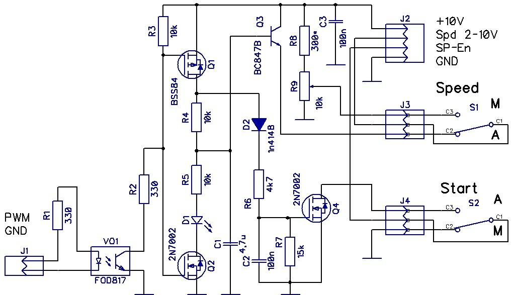

После долгого поиска - где я это писал, решил перенести сюда.
преобразователь ШИМ - 0-10В с опто-изоляцией
У меня на контроллере WS55-220 простейшая схема не пошла - оказалось контроллер нагружает вход около 30кОм и максимальные обороты набрать нельзя :wtf: .
Пришлось добавить повторитель, а заодно опто-развязку и ручник.
PWM10-2.jpg (1918 просмотров) <a class='original' href='./download/file.php?id=194704&mode=view' target=_blank>Загрузить оригинал (86.57 КБ)</a>
Еще приподнял начальное напряжение на 1.8V - контроллер запускает мотор где-то с 2V (D1 не светится - он тут стабилитроном работает)
старт при 2V, но стабильная работа от 2.2V - это около 600RPM
максимум при ~9V
Реальные обороты зависят от напряжения питания - этот контроллер не не контролирует обороты
У меня с повторителем максимум выдает 9.5V без него было 7.8V
Смысл 2-х переключателей в том, что можно задать обороты в ручную, но старт и стоп из программы, или полностью на ручник перейти.
Можно переключатель старта сделать на 3 положения - ON-OFF-Auto

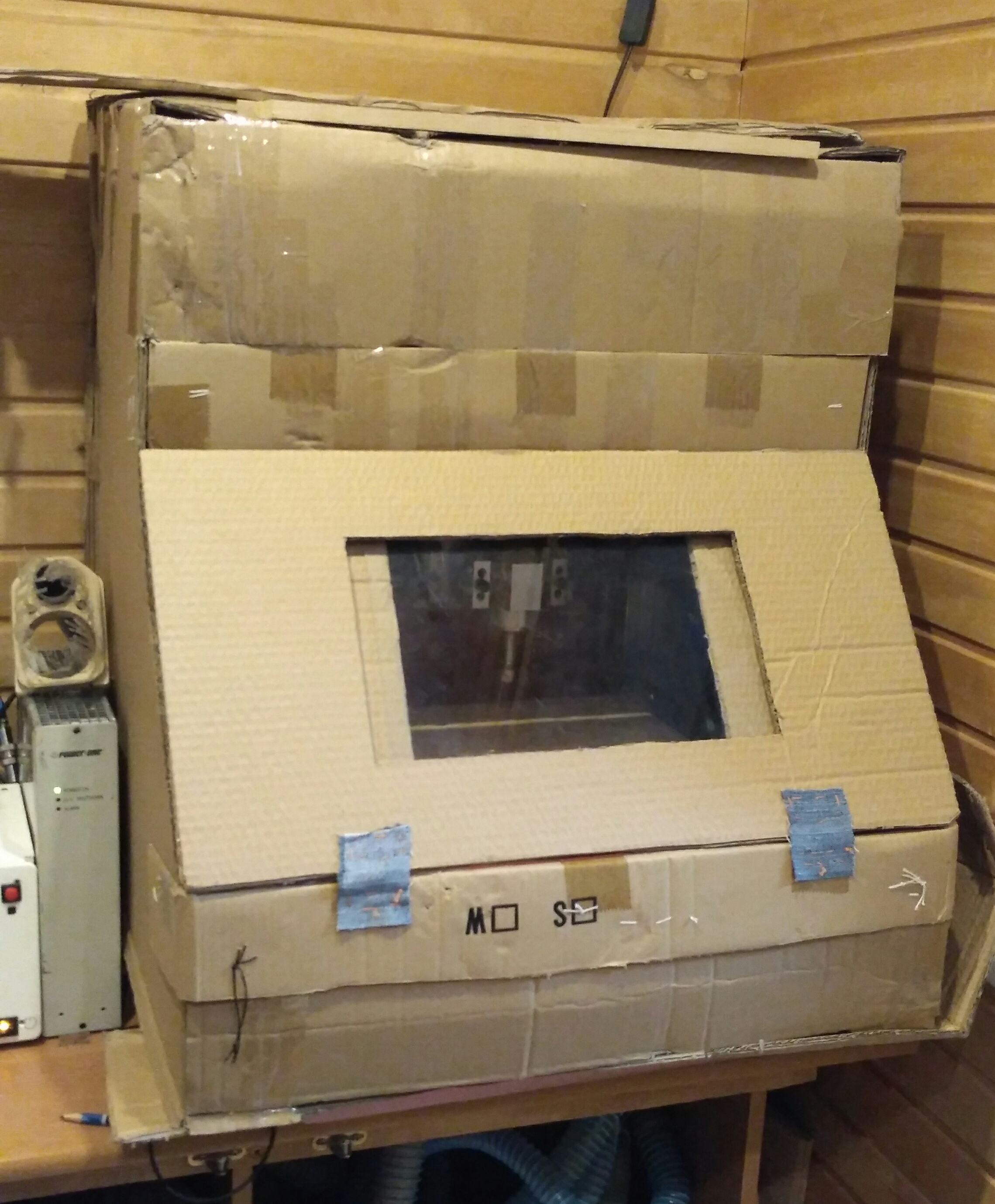

Дошли, нет доролзли, руки до бокса.
Станок настольный, будка тоже будет настольная.
В виде колпака, который можно полностью снять и получить доступ к станку со всех сторон.
Долго крутил на листочке и в солиде, но так и не получил понимания удобно-ли будет пользовать.
В результате был собран макет
Итак, будка картонная:
IMG_20211219_062709.jpg (1436 просмотров) <a class='original' href='./download/file.php?id=200498&mode=view' target=_blank>Загрузить оригинал (1.44 МБ)</a>
IMG_20211219_062640.jpg (1436 просмотров) <a class='original' href='./download/file.php?id=200499&mode=view' target=_blank>Загрузить оригинал (1.42 МБ)</a>
Кошка проверяла, собака не влез.
Размерв 600х600х650
Материел будет ДСП, чем-тотпридется оклеить изнутри, чтоб заглушить.
Верхняя часть будки будет устанавливаться на платформу, на которой стоит станок на резиновые уплотнители. В принципе должно хватить собственного веса, чтоб не ерзало.
Верхняя часть - выше двери на 50мм будет отдельным колпаком. Прикручиваться винтами с уплотнителем. Причина банальная - в сборе будка не пройдет в дверь балкона и какраз подвернулся материал по размеру.
Стыковать пока планирую на конформатах с промазкой клеем (или акриловый герметик?)
Душа просит еще в углы поставить брусочки 20х20, но пока не решил.
Сверху на будке будут жить блок питания и управления, а выше возможно пылесос Нужно придумать какой-то лючек в верхней части для ввода кабелей и шахты для шланга и входа воздуха.

Можно былр сразу и под ШВП проектировать... Но это не наш метод.
Я хочу шумо-изоляцию, потому будка развязана от рамы

В том, что нужно отвязать корпус от источника вибрации = построить вокруг будки еще одну будку, непосредственно с ней не связанную - макс. Через демпфирующий материал.
Мне жесткости она не добавит - косыночки сталь 8мм стоят, а вот барабан ящичноно типа вполне может получиться.

calabr писал(а): а вот барабан ящичноно типа вполне может получиться.
Частоты не те.
У меня, мой фанерный, на половину глушит шум шпинделя (примерно на слух). И никакого барабана.

Как-раз те - 12К оборотов какраз 200Гц.
[TARAN писал(а):> post_id=627048 user_id=8936]
Нужно будку в будке.
Места мало. И так больше половины стола занимает.
Мы-ж не гаражные, мы балконные.
Пока не решил чем обклеивать. Чтоб не барабанило нужно по всей площади что-то вязкое и нормально приклеить.
Есть кусок подстилки под паркет. Между слоями он как демпфер работает, а вот просто на поверхности непонятно как, да и тонкий 3мм. Есть еще кусок самоклейки термо-вибро изолятора чуть по толще, но его на 1 стенку всего.
Я и от картона без дна в принципе разницу заметил, но в 2раза это совсем мало... " хочется комфорта"
