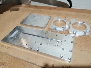

Опробовал еще один вариант "бесшпаклевой" технологии применительно к МДФному столу.
Надоело пылить обе стороны плиты целиком, теперь выравниваю базу, переворачиваю, а с другой стороны пылю в размер только в пределах каждой детали. Ноль от поверхности стола.

Обратная сторона базируется на черновую поверхность или что-то подкладывается? В смысле после переворота.

МДФ выравнивается перед установкой плиты. Поскольку плита не идеально ровная в состоянии поставки при первом установе базирую заготовку вогнутой стороной вниз.

а зачем надо пылить плоскость по границам детали?

frezeryga писал(а):а зачем надо пылить плоскость по границам детали?
Samodelkin 88 писал(а):Надоело пылить обе стороны плиты целиком
Сообщения: 13713
Re: Портальник из профиля 1000х650х150
чем надоело то? целиком быстрей. меньше торможений разгонов.

Т.е. вы просто переворачиваете и как есть крепите к столу после выравнивания под детали? и какая геометрия получается у готовых деталек, никаких перекосов не наблюдается?

nevkon писал(а):Т.е. вы просто переворачиваете и как есть крепите к столу после выравнивания под детали? и какая геометрия получается у готовых деталек, никаких перекосов не наблюдается?
Да, именно так. По точности, чтобы не быть голословным,- сделаю замеры, как все детали выпилю.

Несколько деталек вырезал. Толщина отличается в пределах 5 соток. Но плита 6061Т6 все таки немного коробится..не даром термообработка, с АМг6 такого не было.

5 соток неплоскостность на таком размере это много, особенно для установки рельс, кареток и шпинделя... Толщину можно заметно точнее получить, если устанавливать ответственно, и базы станка ровные

Да не спорю, но если это 5 соток перепад на той плите <200х200 то это реально много... ~2.5 десятки на метр.
Просто по фрезерованной базе МОЖНО сделать точнее, даже на таком простом станке. Этот размер не особо зависит от качества винтов/шаговиков или жёсткости(не боковой размер, когда фрезу отгибает или люфты) Только от повторяемости установа и более менее выставленном станке по линейке и индикатору

Может мы друг друг не поняли? Нижняя сторона фрезеруется так же-заранее, перепад по толщине образовался за счет коробления плиты . Разнотолщинность и плоскостность- разные вещи. Базы под каретки у меня делаются при втором установе от базы под рельс, все продумано заранее.

Фрезерованная база - имею ввиду стол. Если деталь с выравненой базой класть на него же, то толщину можно получить очень хорошую (если нету винтообразности стола).
Так если толщина разная с разных сторон плиты, это = неплоскостность и непараллельность поверхностей. А они с обоих сторон базовые тут. Грубо говоря - шпиндель встанет под углом к ходу по z.

Блин, ну на самом деле так пилить - сильная зависимость от того на сколько плиту выгнет. По хорошему нужно сначала всё мясо выдрать, обойти по контуру, а затем только плоскости ровнять.
