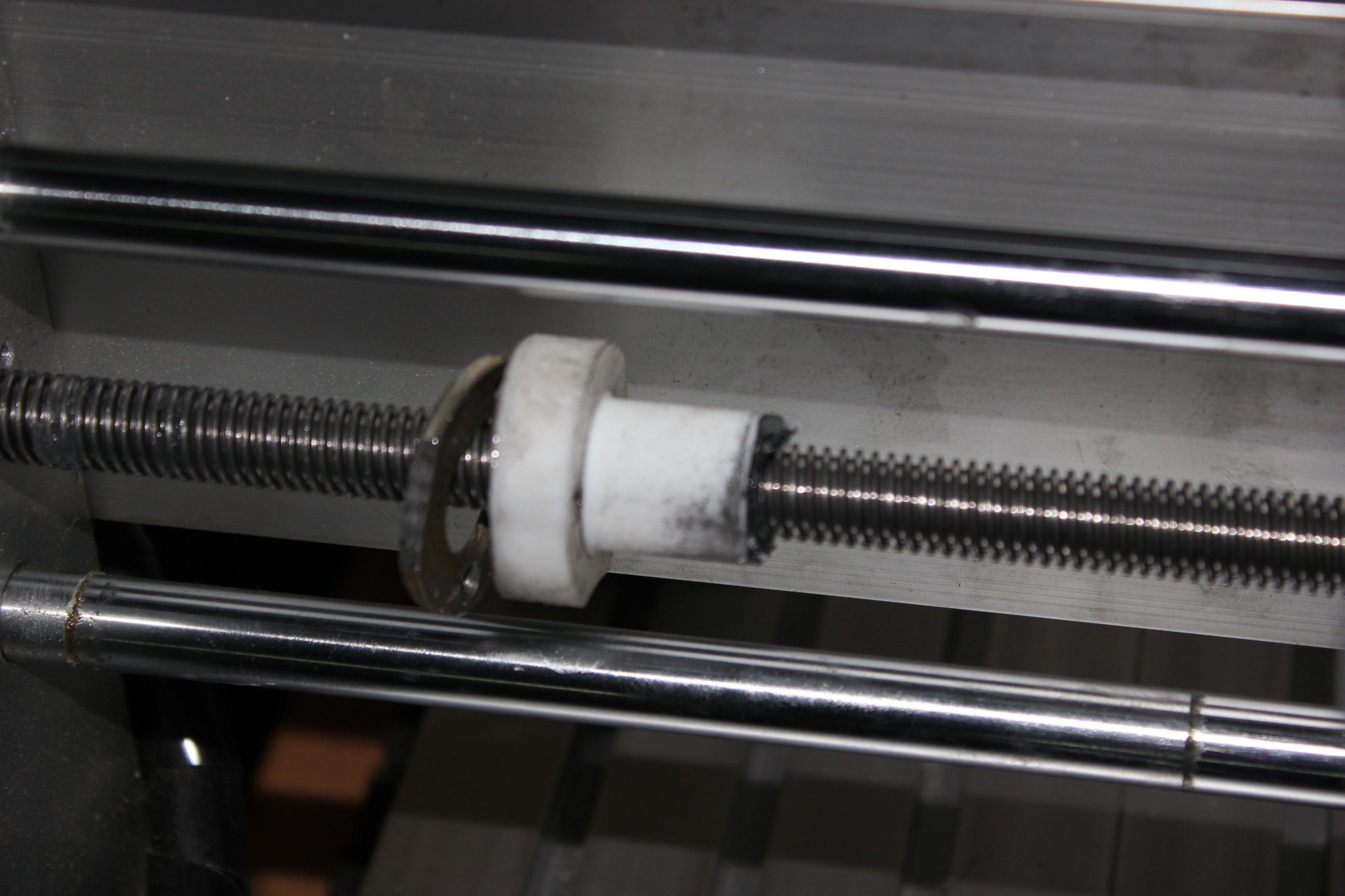

В общем, на станке стоят обычные капролоновые гайки без возможности выбрать люфт :(
Гайка (3166 просмотров) <a class='original' href='./download/file.php?id=8667&mode=view' target=_blank>Загрузить оригинал (591.16 КБ)</a>
Гайка
Rafiq
Сообщения: 1039
Репутация: 6
Re: 3020T CNC из Китая
Сообщение Rafiq »
И видео (и звук) винта без нагрузки, раз уж разобрал :)
а раньше он у тебя не также стучал?
Rafiq
Сообщения: 1039
Репутация: 6
Сообщение Rafiq »
Это не стук, неравномерность звука, но было ли с самого начала, или стало после того, как гравером в стол воткнулся, не помню. А стук просто от прыгающей на винте шайбы :D
Сейчас слышно только небольшую кривизну муфты или кончика винта - забить и не заморачиваться.
Rafiq
Сообщения: 1039
Репутация: 6
Сообщение Rafiq »
Здорово ты на слух диагноз ставишь :)
Кончик винта, скорее всего, потому с другим шаговиком (и другой муфтой), то же самое. Последую твоему совету и забью :) :)
