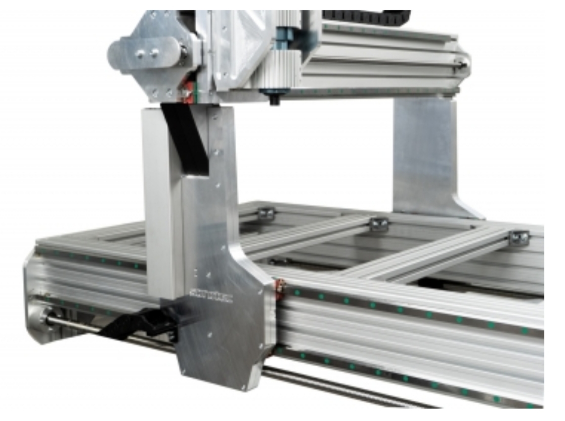

Re: Переделка фрезера по дереву (рабочее поле 2500х1250мм)
Sorotec ставит на свои тяжёлые модели фрезера по бокам по две профильных направляющих...
Интересно как это повлияет на безмен фрезерюги, и как это отразится на качестве фрезеровки? Z у них 200 мм
Да никак особо. У меня и с одним рельсом если мерить портал вдоль, то он в районе сотки дёргается, зато скручивает только балку на все 5. И ещё на z в разные стороны набегает.
Видимо у них это вместо укосин на ногах портала.
Важнее просто с большим натягом выбрать, и железо.

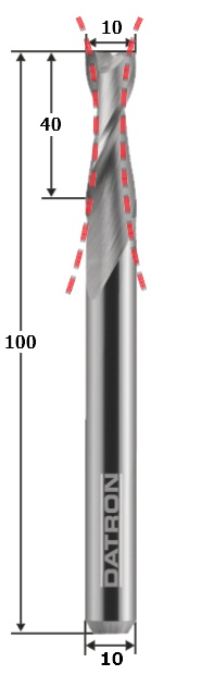

Купил фрезу DATRON, на вид проблем не видно, все сделано добротно. Режет хорошо. НО...! делал торец на алюминиевой плите с 4 сторон (толщина 40мм) за один проход (фрезу специально покупал, чтоб торец был ровный, рабочая зона (режущая кромка фрезы 40+ мм). Одним словом, на всех 4 торцах детали, в центре - бугор 0,1мм. На видео более понятноHugo писал(а):Есть 1 косяк, вечером отпишусь, вроде у фрезы DATRON на винтовой канавке вогнутость... вечером спрошу у вас совета.
Может фреза плохо заточена/брак? Или в чем может быть проблема?
Скорее всего режим не правильный.. станок не осиливает по жесткости фрезу такого размера. С виду подача маленькая, обороты большие, съем большой.. Хотя возможно по видео не понятно... Напишите сколько оборотов и съем боковой за раз..
Сам на такой фрезе/высоте финишный проход ставлю ~5соток, не больше. Больше уже станок и шпиндель не осиливает чистовую. Думаю что +- сравнимы по жесткости.
Предположу что в момент касания нижней кромки фрезы - минимальная нагрузка, врезается на номинальную величину. Далее, когда дело доходит до середины, где большая площадь касания кромки с металлом - шпиндель(станок) отгибается. И так каждый раз. В итоге верх и низ в номинале, а середина не дорезана.
Чтобы проверить - поставьте какую нибудь метку горизонтально сбоку фрезы (как резец на токарном), и поднимайте Z потихоньку, одновременно прокручивая шпиндель и контролируя на просвет зазор между режущей кромкой и меткой - будет понятно что фреза ровная(хотя для этого её можно просто на брусок положить и покатать) Тут заодно и биение цанги увидеть можно - это второе предположение.
Предварительно, выход конечно по спирали гонять. Датрону, если оригинал, не доверять поводов нет. Это всё же не китай дешевый. Хотя и с ним обычно таких косяков нет)
Режимы
Подача: 450мм/мин
Шпиндель: 22000об/мин
Съем: 0.1-0.15мм за проход, на все глубину фрезы 40мм за раз.
Подача: 450мм/мин
фреза 2-х перая - это нормально. выход - делать не за один проход либо брать фрезы толще и/или с большим коичеством перьев. Давно заметил такую особенность.
Было попутное фрезерование.Hugo писал(а):Режимы
Подача: 450мм/мин
Может в этом проблема? Фреза зарезается кончиком в материал и немножко изгибается бананом. Одно непонятно, фреза 10мм довольно жесткая, съём малый и металл мягкий - почему ее должно изгибать? Может всё-таки фреза брак?
Если я бы прильнул и получил такой результат, то вопросов бы не задавал.
Если у Вас есть вопросы, то берете батарейку, светодиод и пластинку, которую размещаете на отрыве от стола и вдоль которой сверху вниз ведёте фрезу, контактным способом отлавливая кромку фрезы.
Однако при такой кривизне батарейка со светодиодом вполне могут оказаться лишними.
