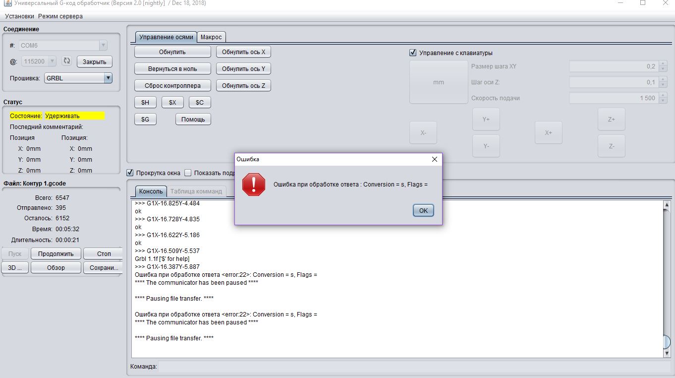

Доброе время суток, всех с новым годом.
Сломал две фрезы и испортил 2 заготовки :(
Взял станок на дачу, а к нему ноутбук. Дома станок от стационарного компьютера работает.
Вообщем есть два ноутбука, мой и жены.
На моем через чекунд 30 работы вылетает окно как на картинке и кирдык, станок сбрасывает все координаты, хаотично дергается и замирает. В итоге в утиль ушли две фрезы.
На ноуте жены, вссе работает но станок не перемещается по Z. Даже с клавиатуры его двигаешь, X,Y все отлично, Z только шипит.
Прого отрабатывается без ошибок но на одной высоте, так как по Z нет перемещения.
Кто знает, что за херь то такая

Сообщение daemon78 »
Понуглил, и нашел много ответов о том, что на ноутах не достаточно ампер для питания ардуино, надо внешнее питание подключать
Mamont
Сообщения: 2005
Репутация: 391
Настоящее имя: Виталий
Откуда: РБ Минск
Re: Первый станок "Кусака 1" и куча вопросов
Сообщение Mamont »
Контролер запитан от usb ноута, но ток мизерный, в сумме максимум 50мА.
Если раздолбано USB гнездо в ноуте, питание может пропадать.
При провалах питания вероятен слет настроек GRBL, перепроверь параметры скорости, ускорения и шагов на каждую из координат
