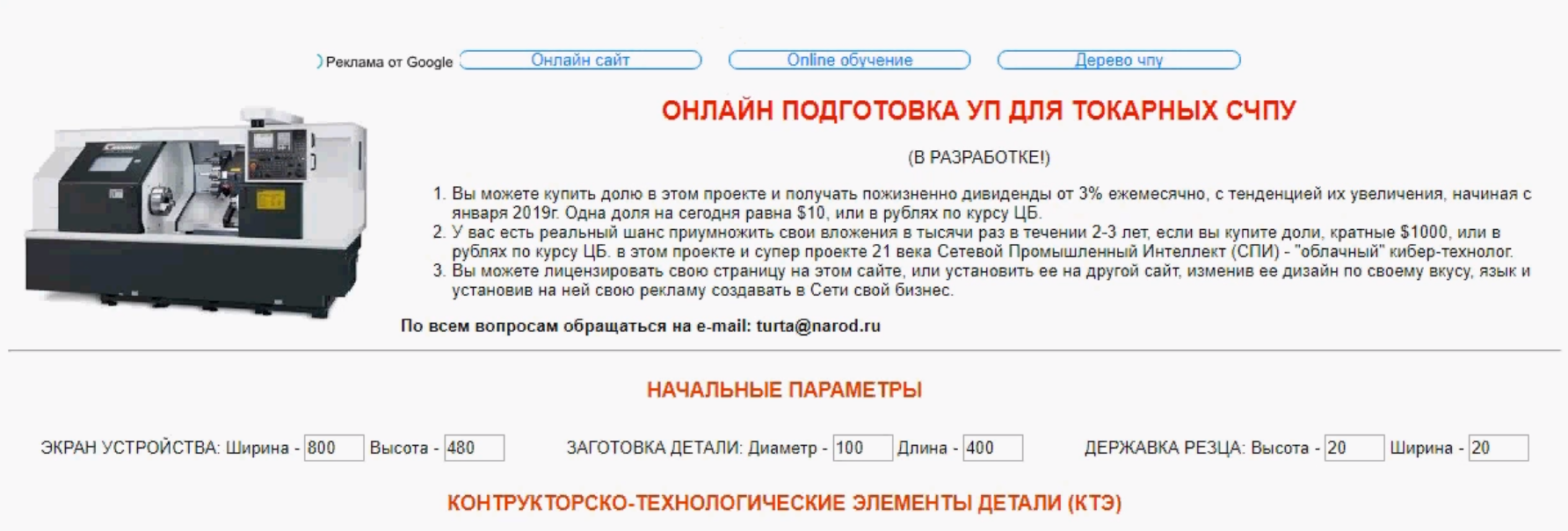

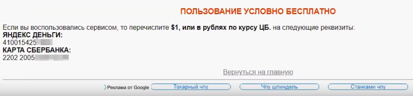

Так там же все написано, как купить долю, получить дивиденды, приумножить вложения в тысячи раз. Нужно только указать разрешение экрана и денег отправить. Номер яндекс кошелька есть, сберкарты — тоже. Зачем тебе стойка с интернетом, компьютер? Чтобы денег отправить все это не нужно!
2018-11-19_19-54-35.png (4136 просмотров) <a class='original' href='./download/file.php?id=150784&mode=view' target=_blank>Загрузить оригинал (685.54 КБ)</a>
2018-11-19_19-53-49 (2).png (4135 просмотров) <a class='original' href='./download/file.php?id=150786&mode=view' target=_blank>Загрузить оригинал (223.68 КБ)</a>
