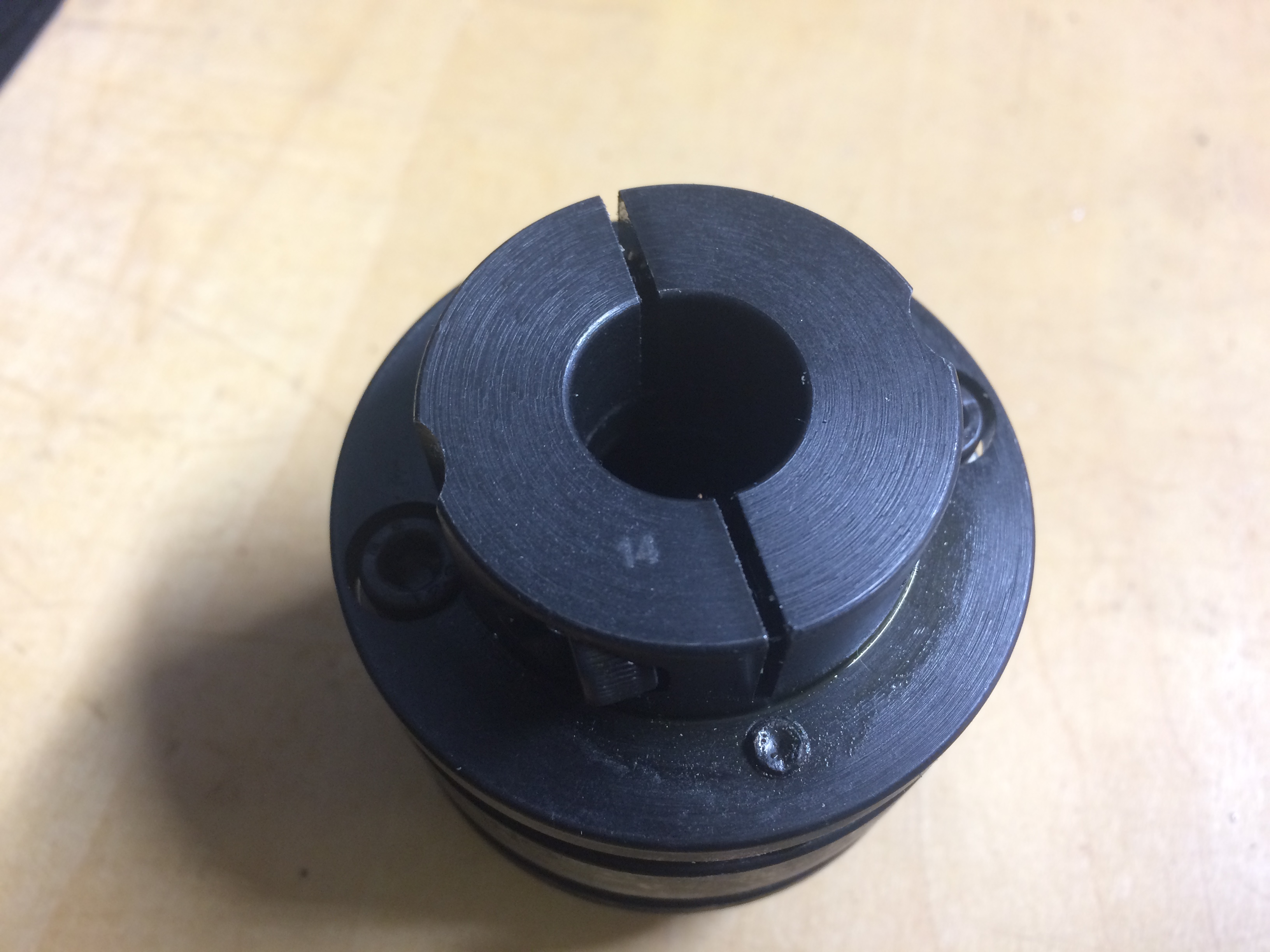

сподобился сегодня на свой 6720 на одну из осей сервак пристроить для пробы ,дабы поглядеть на динамику и прочее , станок понимаешь местами подраспилил да разобрал.... И только хотел моторку на место водрузить обнаружил форменное безобразие -муфта блин не того размеру....... Китайцы редиски эдакие прислали надо понимать пересортицу или брак -маркировка согласно заказу 14 мм ,а по факту отверстие 16 ммм ....... вот че с ними делать? (с китайцами если чО имелось ввиду)

niksooon писал(а):....... вот че с ними делать? (с китайцами если чО имелось ввиду)
Открыл спор, вернул пол цены или пусть другую высылают.

niksooon писал(а):вот че с ними делать?
понять и прррростить)
А на вал выточить промежуточное колечко-переходник...
Из дюральки мин на 10 работы на токарном)
А с возвратом-покупкой нового волокита на месяц растянется...

втулочку разрезную я то выточу, но вот осадочек остался :pssdoff: ...... и спор открыть то не могу ,Али не разрешает.(может из за того ,что один спор уже был из-за пролета по срокам доставки)

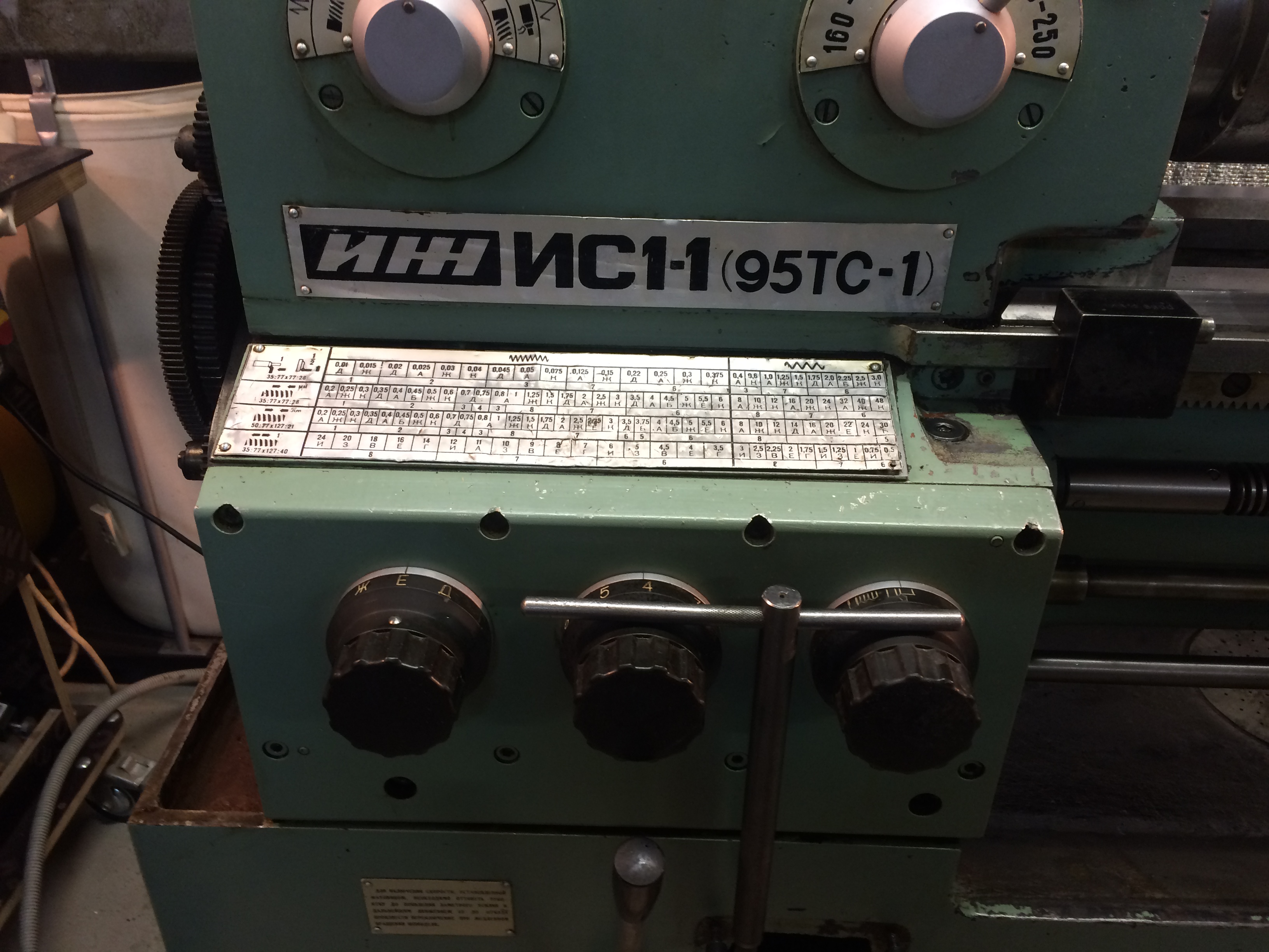

А у меня сегодня в мастерской еще один ответственный квартиросъёмщик прописался и подозреваю что надолго.......
IMG_1952.JPG (2839 просмотров) <a class='original' href='./download/file.php?id=155420&mode=view' target=_blank>Загрузить оригинал (2.26 МБ)</a>
немножко отмыть от вековой пыли ,прикупить оснастки-резцов и в бой................

ижак - это очень хорошее пополнение мастерской :good:

Ты там минизаводик открываешь поди?)
Мои поздравления!
А штурвал выбора скоростей хде?

станок выковыривал (практически в прямом смысле этого слова) из пыльного чулана через пару дверных проемов 700мм ,так что сильновыпирающие :hehehe: части станка (штурвал ) пришлось снять.............
