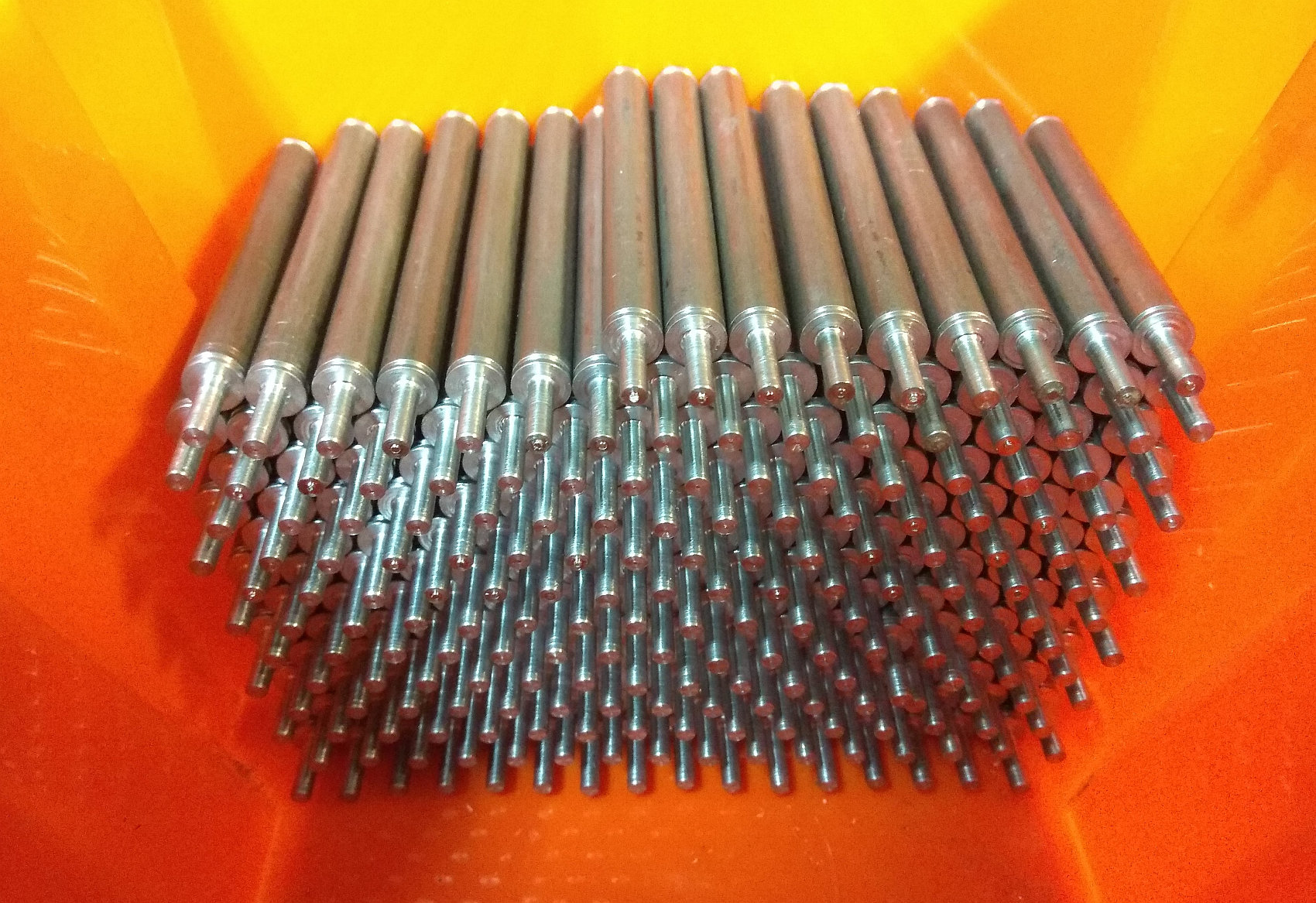

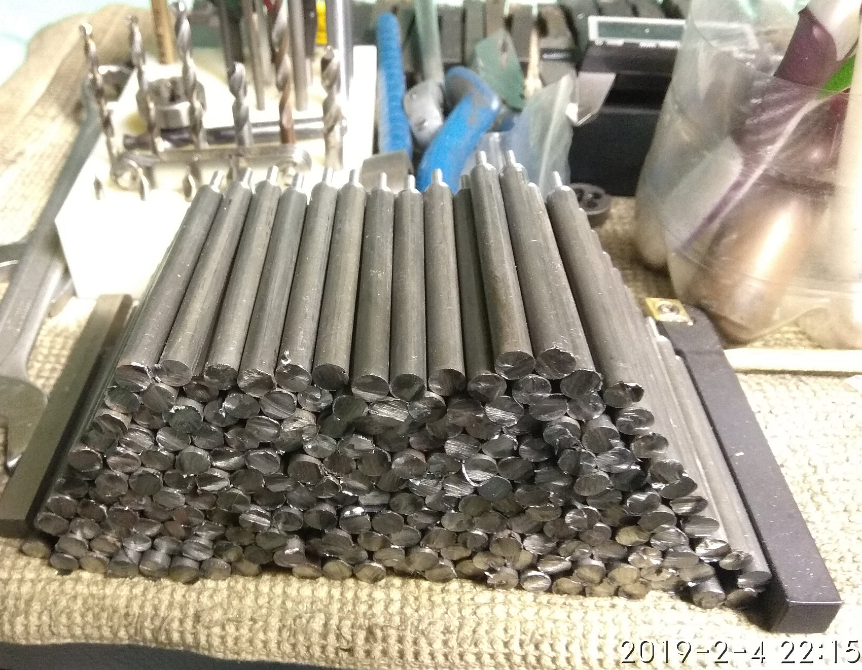

Точим...точим.. всякую мелкую фигню...

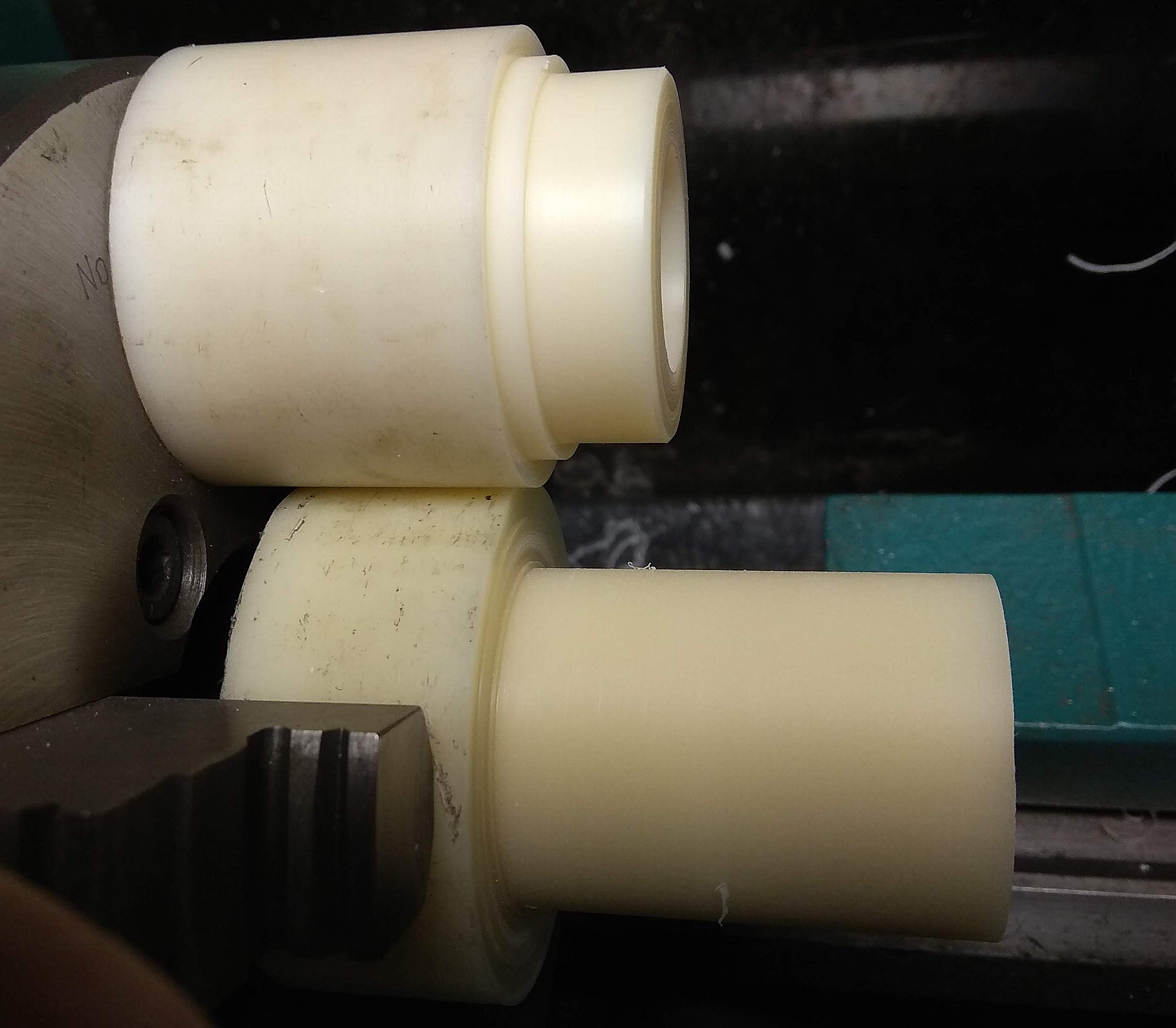

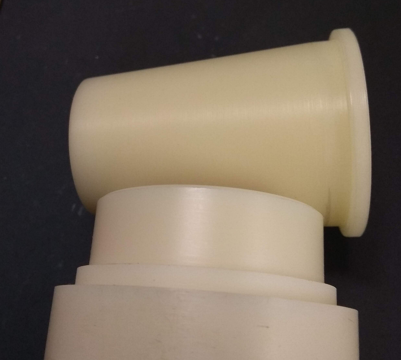

Ну ка, кто тут рассказывал что не бывает капролона вторички ???? :hehehe: :hehehe: :hehehe: готов выслушать внятные коментарии ;)
Собственно в очередной раз подвернулся кусок этого говна. по этому в свете недавней дискуссии решил отфоткать чтобы понятно было о чем речь и как это унылое гуано выглядит...
Сразу говорю - обработка велась одним и тем же инструментом. на одних и тех же режимах. делались одни и те же детали. разный только материал. По этому темы типа "да ты падачу навалил" или "специально прошкурил" - сразу фтопку. сдавать изделие отличающееся от аналогичных - не в моих интересах, ибо сразу намеки на брак....
Итак - фото на станке, обрезок нормального капролона сверху и проточеный кусок вторички в патроне.
IMG_20190220_220228.jpg (3313 просмотров) <a class='original' href='./download/file.php?id=157522&mode=view' target=_blank>Загрузить оригинал (225.25 КБ)</a>

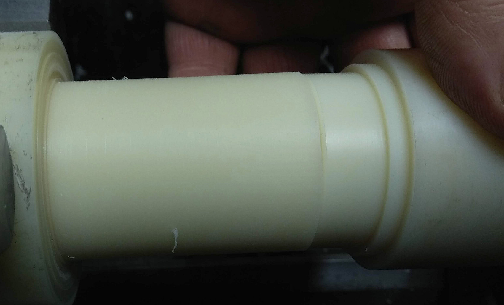

Обратите внимание на состояние поверхности. причем это после ЧИСТОВОГО прохода. на нормальном материале поверхность глянцевая. причем она там и после черновых такая. а на вторичке поверхность матовая и шершавая. глянца не ней получить так и не получилось. Следующая фотка будет наверное более наглядной.
IMG_20190220_220305.jpg (3313 просмотров) <a class='original' href='./download/file.php?id=157523&mode=view' target=_blank>Загрузить оригинал (143.77 КБ)</a>
Еще раз повторюсь - режимы одни и те же. инструмент один и тот же. пластина по Алу. радиус 04. повторный проход по нормальному капролону снова дает глянец....

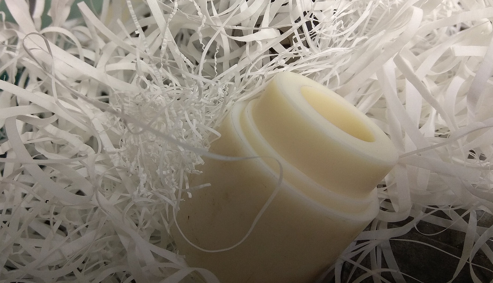

Еще одна интересная особенность - стружка.
IMG_20190220_220420.jpg (3313 просмотров) <a class='original' href='./download/file.php?id=157524&mode=view' target=_blank>Загрузить оригинал (302.9 КБ)</a>
Если при обработке нормального капролона стружка имеет цвет самого капролона и выглядит как просто капролоновая ленточка.... то после вторички стружка имеет практически белый цвет. и структура у нее как у хорошо мелованой бумаги. и чисто субьективно - она как бы легче и "суше".. ибо летит дальше и липнет ко всему. от нормального капролона стружка так не липнет.
еще фотка законченой детальки.
IMG_20190220_224926.jpg (3313 просмотров) <a class='original' href='./download/file.php?id=157525&mode=view' target=_blank>Загрузить оригинал (188.69 КБ)</a>
так же обратите внимание что цвет вторички более темный. хотя стружка наоборот более светлая..

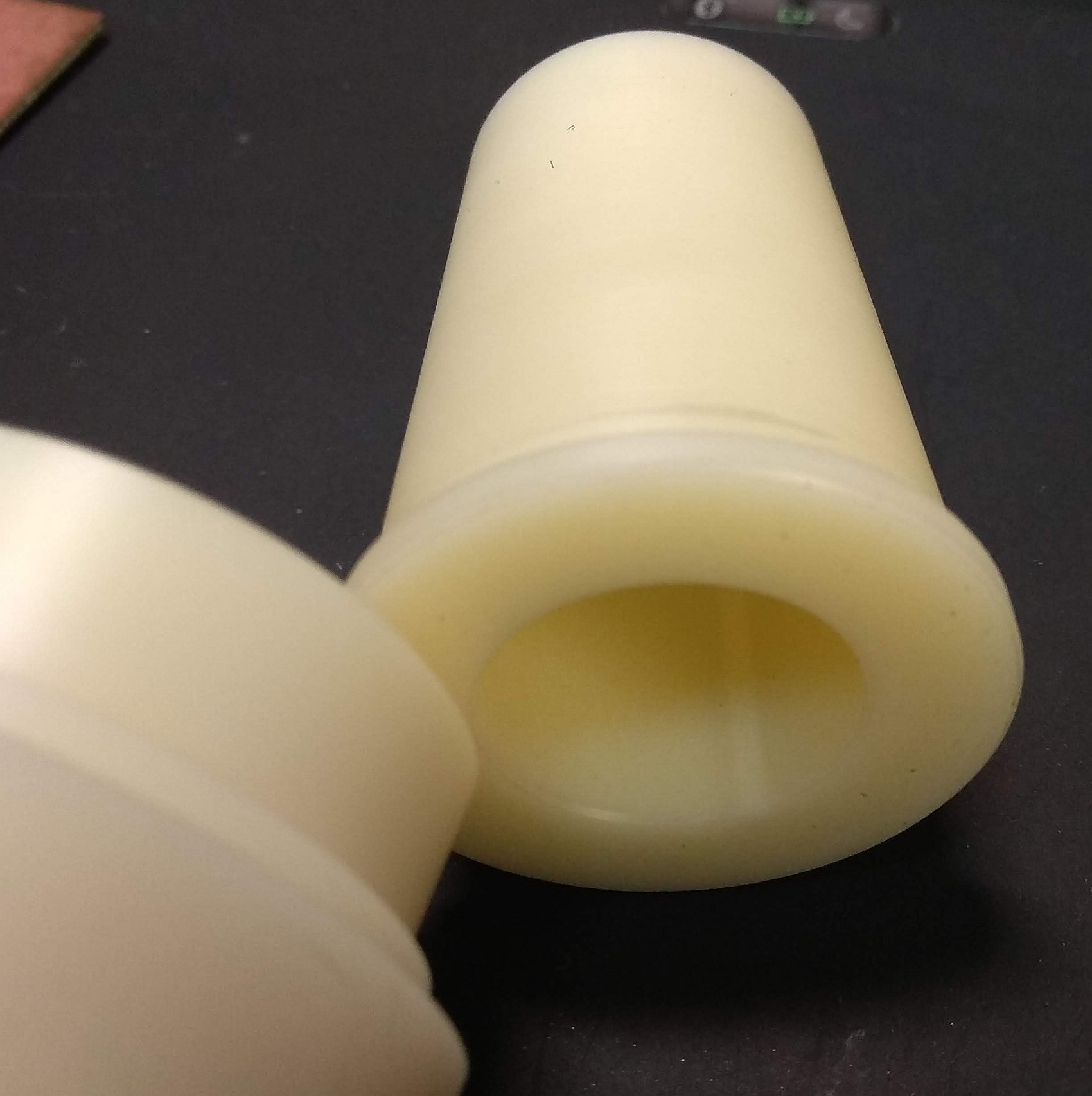

Ну и еще интересная фотка...
IMG_20190220_225035.jpg (3313 просмотров) <a class='original' href='./download/file.php?id=157526&mode=view' target=_blank>Загрузить оригинал (216.29 КБ)</a>
Обратите внимание на светлую полосу в отверстии... Это явно не "однородный" материал. причем такие включения могут быть в любом месте материала. в данном случае попало что то более светлое. может быть более темное.. может быть и светлое и темное рядом.. может быть темное и еще более темное... причем это всегда на материале говеного качества. на нормальном я таких включений никогда не встречал.
Вот теперь и думайте - что это. :)
зы: но материал - редкое гавно...
зызы: и у меня постоянно присутствует впечатление что его можно ногтем поковырять. во всяком случае следы остаются.. рыхлый он какой то.

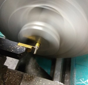

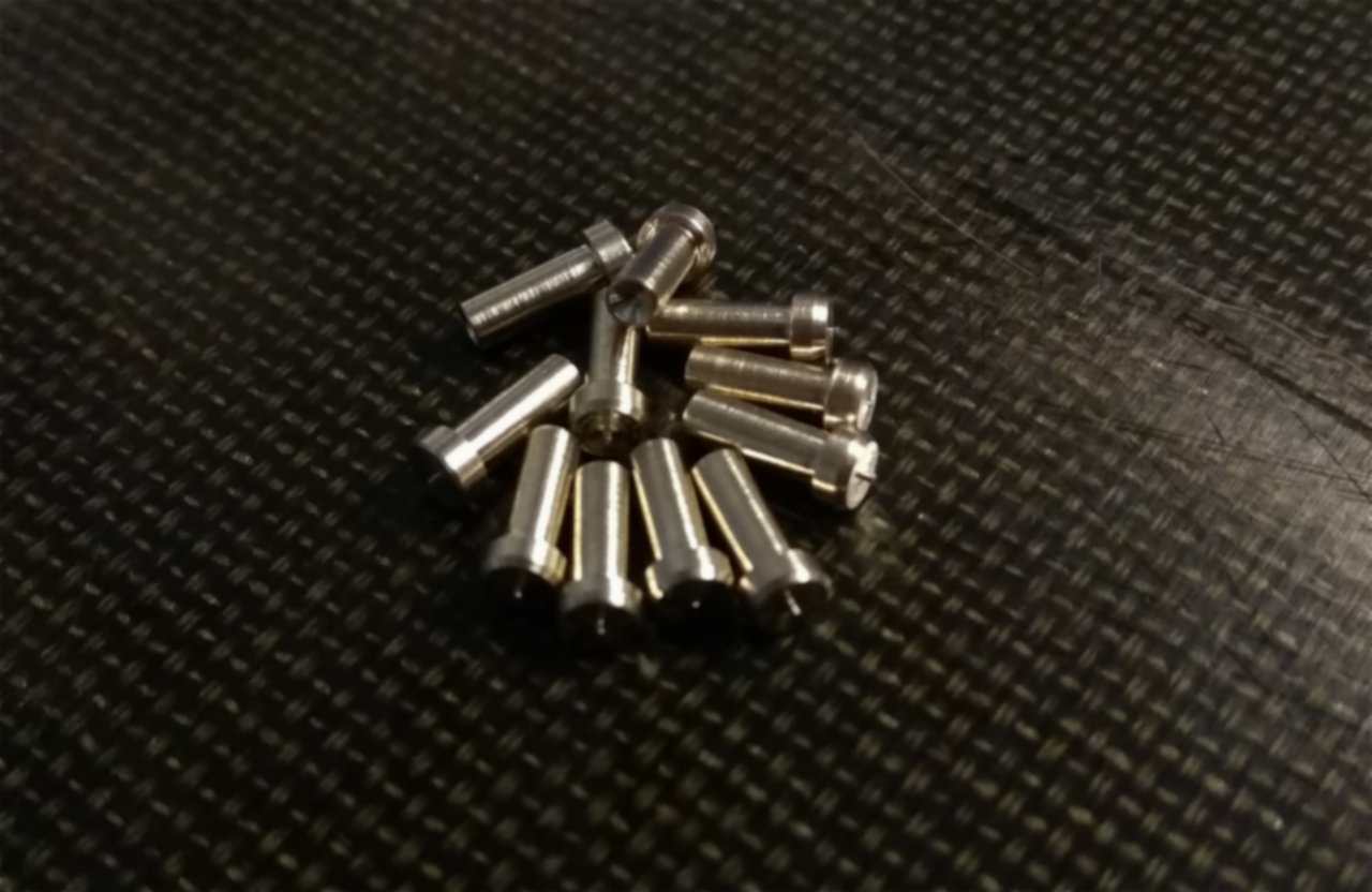

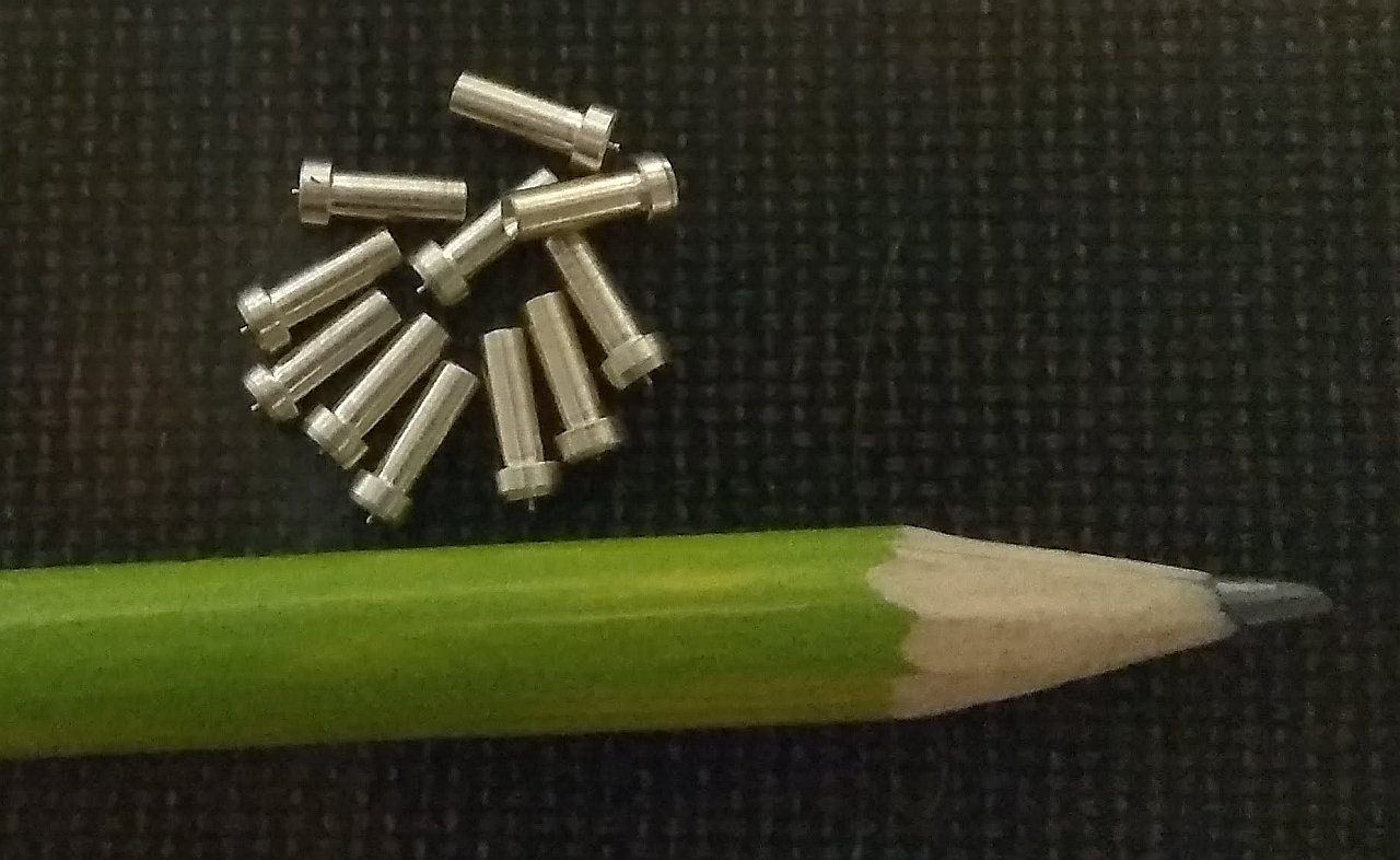

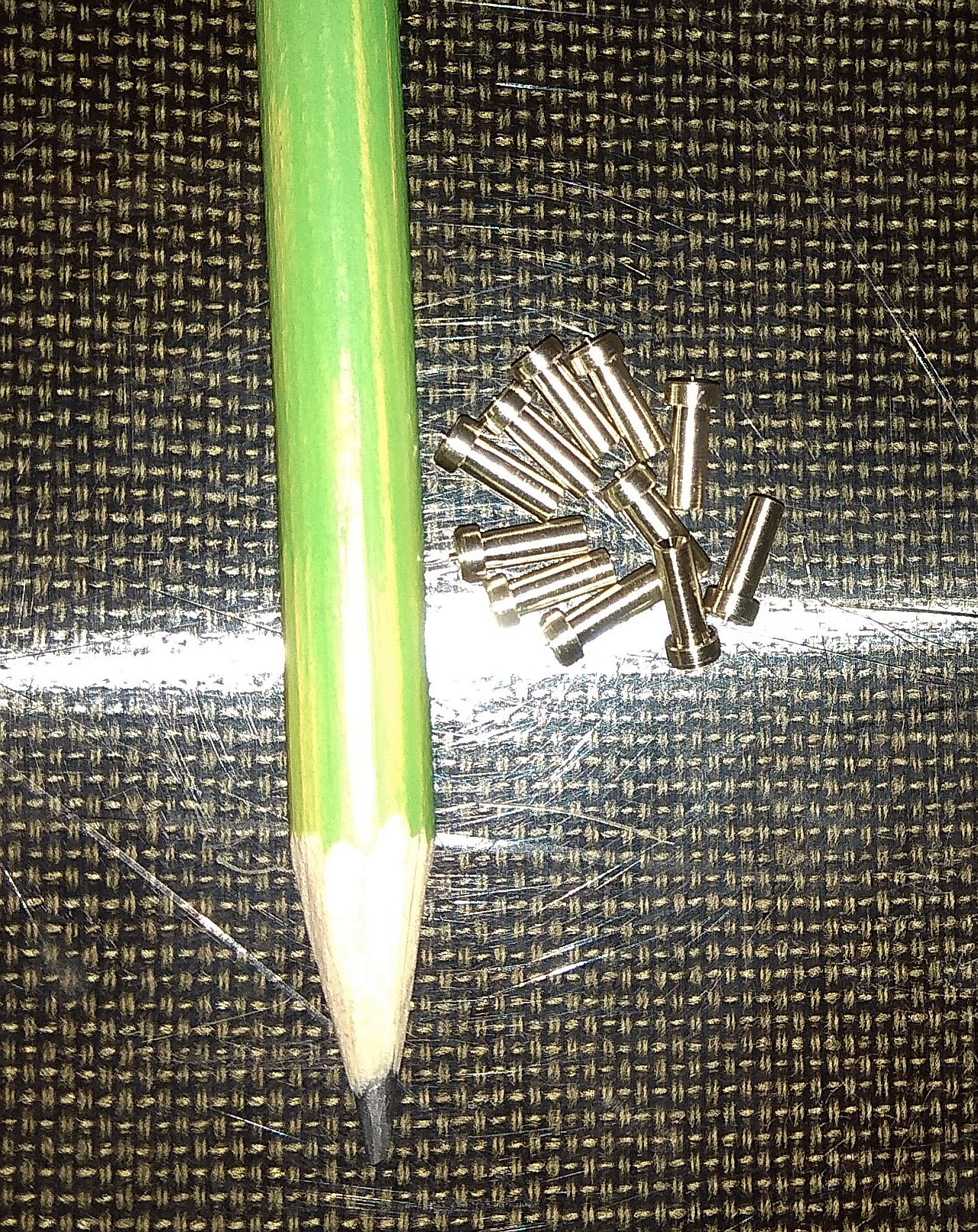

Немножко легкого изврата...
IMG_20190225_202013.jpg (3166 просмотров) <a class='original' href='./download/file.php?id=157923&mode=view' target=_blank>Загрузить оригинал (387.21 КБ)</a>
IMG_20190225_204600.jpg (3166 просмотров) <a class='original' href='./download/file.php?id=157924&mode=view' target=_blank>Загрузить оригинал (142.6 КБ)</a>
для понимания масштаба...
IMG_20190225_204620.jpg (3166 просмотров) <a class='original' href='./download/file.php?id=157925&mode=view' target=_blank>Загрузить оригинал (978.25 КБ)</a>
IMG_20190225_204630.jpg (3166 просмотров) <a class='original' href='./download/file.php?id=157926&mode=view' target=_blank>Загрузить оригинал (149.99 КБ)</a>
наружный диаметр 1.9... плюс-минус сотка..

Re: Технология. Питер.
Было дело из титана длиной 50мм :hehehe:
А вобще, такое наверное хорошо точить двумя резцами навстречу друг другу?или не вариант?
да по разному можно. есть даже приспособы специальные типа маленького люнетика...
Nick писал(а):Точили такое из нержавейки и длинной 40+мм
диаметром в районе 2мм и с точностью в сотку да на обычном станке ? неверю :)
