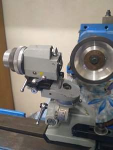

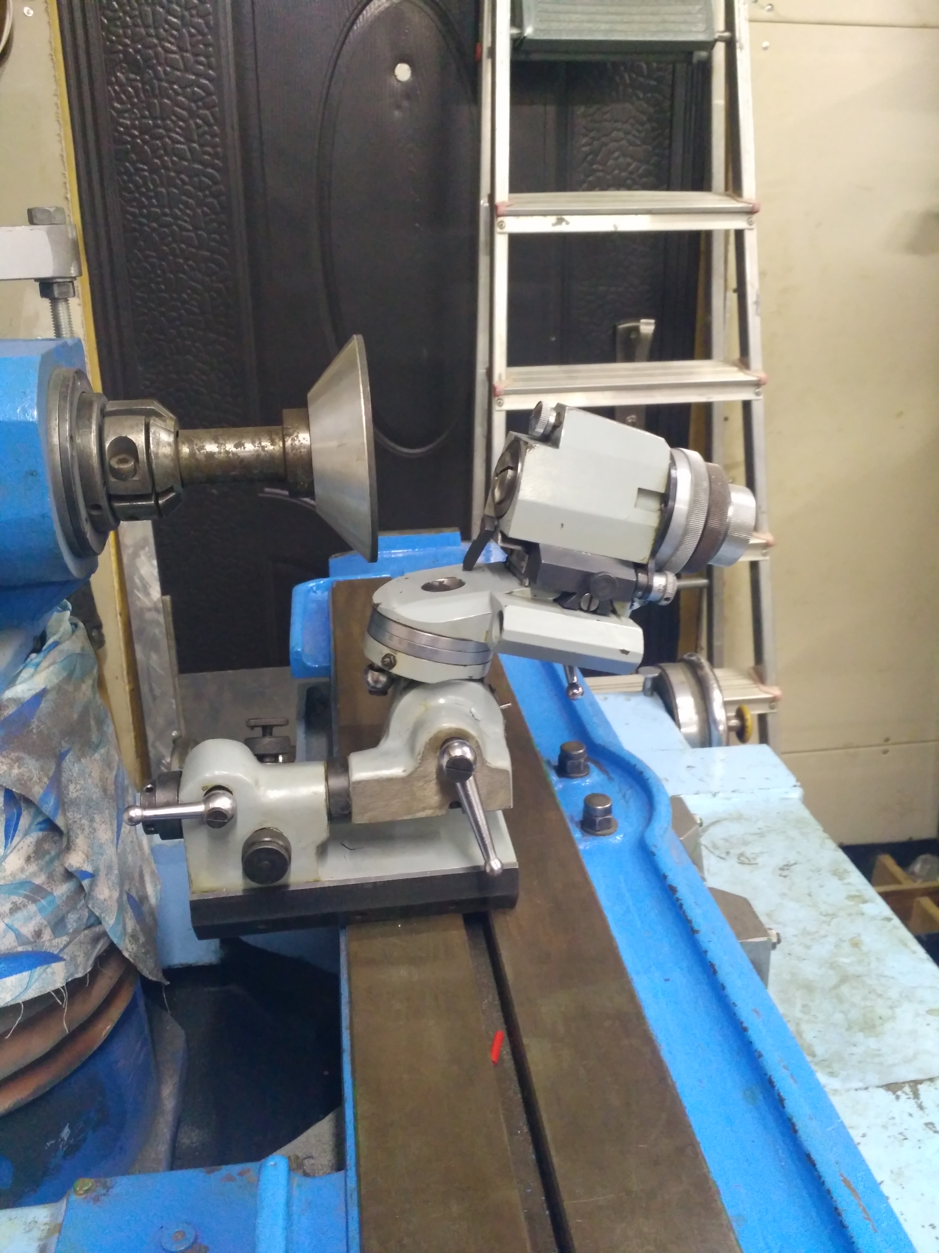

mikehv
Сообщения: 1846
Репутация: 1175
Откуда: Иваново
Re: Фрезерный по металлу 350х300
Сообщение mikehv »
С заточкой чем больше степеней свободы, тем лучше. Погугли deckel so. Есть много видео по заточке на нем. Я себе недавно приобрел его советский клон приставку к заточному. Очень выручает. Можно и самому подобное сделать.
Сейчас фотки сделаю, выложу.
mikehv
Сообщения: 1846
Репутация: 1175
Откуда: Иваново
Сообщение mikehv »
mikehv писал(а):Сейчас фотки сделаю, выложу.
IMG_20180228_183917.jpg (5716 просмотров) <a class='original' href='./download/file.php?id=133694&mode=view' target=_blank>Загрузить оригинал (2.31 МБ)</a>
