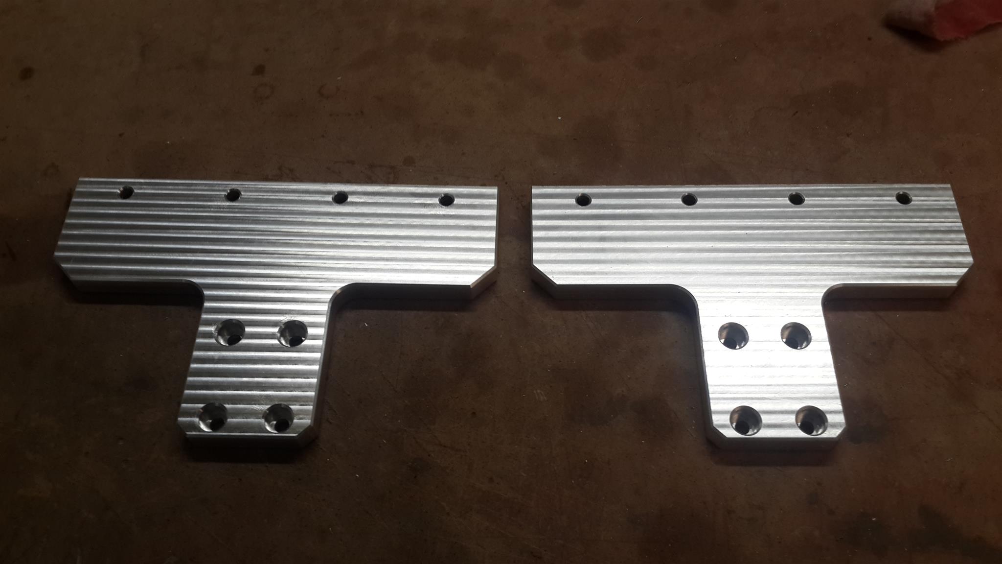

Samodelkin 88
Кронштейн шаговика оси Z из В95 без Т- поверхность отличается от АМг6
20180529_004504.jpg (3008 просмотров) <a class='original' href='./download/file.php?id=139944&mode=view' target=_blank>Загрузить оригинал (235.41 КБ)</a>

Какими фрезами это делалось?
Re: Портальник моделиста1000х350х120
Добавлено: 28 май 2018, 22:56
rage
обычные китайские фрезы по ал.
syt и jerray.

Samodelkin 88
Половина деталей готова
20180531_000826.jpg (2837 просмотров) <a class='original' href='./download/file.php?id=140207&mode=view' target=_blank>Загрузить оригинал (190.85 КБ)</a>
20180531_000522.jpg (2837 просмотров) <a class='original' href='./download/file.php?id=140208&mode=view' target=_blank>Загрузить оригинал (173.46 КБ)</a>
20180531_000707.jpg (2837 просмотров) <a class='original' href='./download/file.php?id=140209&mode=view' target=_blank>Загрузить оригинал (165.73 КБ)</a>
20180529_020500.jpg (2837 просмотров) <a class='original' href='./download/file.php?id=140210&mode=view' target=_blank>Загрузить оригинал (208.51 КБ)</a>

На шпаклю крепили детали?
Добавлено: 31 май 2018, 21:03
rage
sima8520 писал(а):На шпаклю крепили детали?
Да ну нафик, я такой херней не занимаюсь...
Добавлено: 31 май 2018, 21:17
Оно перестает казатся херней когда экономит кучу времени позволяя напилить полведра деталей из одного куска паралельно делая операции каждым инструментом на всех деталях.

rage
а мне, что надо было напилить ведро деталей?
Добавлено: 31 май 2018, 22:37
ну все что на фото какраз с одного куска за раз прекрасно режется.
Добавлено: 01 июн 2018, 06:15
rage
заготовки были с припускум 0.2-0.5мм на каждую деталь.
Добавлено: 01 июн 2018, 06:40
так как крепили детали, вопрос открытый
Добавлено: 01 июн 2018, 07:30
rage
Прижимами, после того как отверстия появлялись саморезами.
