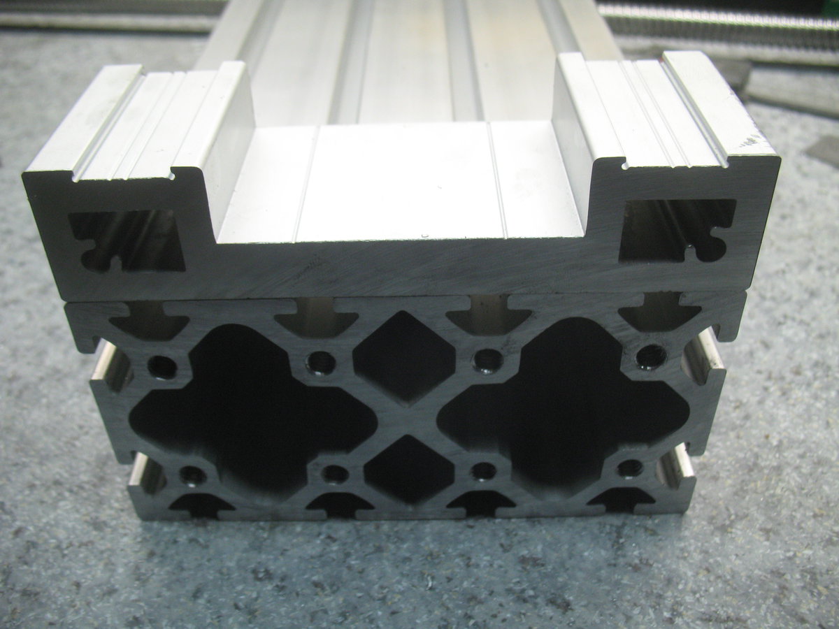

Vladimir52 писал(а):Утяжеление конструкции Z (сколько получиться, процентов на 30?) никак не повлияет на балку
Это вопрос или утверждение?
При изготовлении оси Z из стали, чтобы получить те же характеристики что и из дюрали, толщину деталей можно уменьшить процентов на 30. Но вес при этом возрастет в 2 раза.
Vladimir52 писал(а):можно попытаться сделать, не заменяя алюпрофиль, при этом используя его сильные стороны.
Профили разные бывают и усилить их можно по разному, даже не используя сталь.
портал профиль 021.jpg (3453 просмотра) <a class='original' href='./download/file.php?id=126647&mode=view' target=_blank>Загрузить оригинал (143.01 КБ)</a>

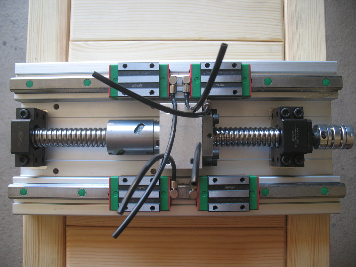

И оськи Z из профиля получаются не сильно хуже стальных.
Ось Z 004.jpg (3453 просмотра) <a class='original' href='./download/file.php?id=126659&mode=view' target=_blank>Загрузить оригинал (184.24 КБ)</a>

ultrus писал(а):При изготовлении оси Z из стали, чтобы получить те же характеристики что и из дюрали, толщину деталей можно уменьшить процентов на 30. Но вес при этом возрастет в 2 раза.
Да, только какая порция стальных деталей от веса всей оси? (с учетом веса рельс, винта, гайки, шпинделя, который килограмм 7-8 как минимум)
ultrus писал(а):Профили разные бывают и усилить их можно по разному, даже не используя сталь.
Я бы такой профиль с удовольствием потаввил, но что-то найти не могу, поэтому задумал такую накладку из стали. Но так как результаты шлифовки такой детали будут непредсказуемы, то подумал, что можно две отдельные накладки делать, заодно и выставлять их параллельность будет полегче.
