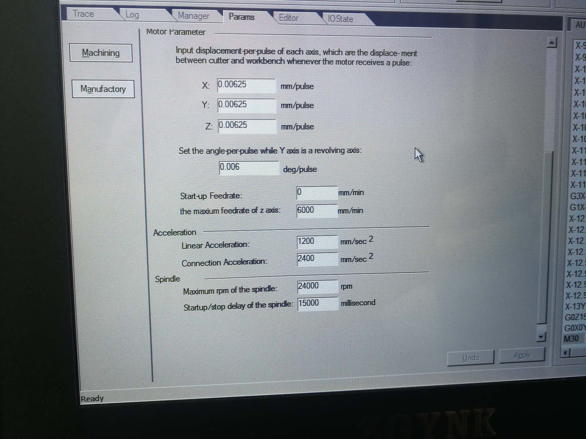

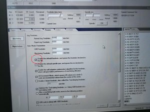

Один пост под фьюжн. Модель завтра скину, по уп, ничего там особо не получится изменить, пробовал разные стратегии и сглаживания, все равно по g1 пишет. Ускорения, да, большие, механика позволяет, работа быстрее выполняется. Как иначе режимы подобрать правильно тогда? Пока разгонится до расчетной скорости уже нужно тормозить, и по факту подача меньше на 20-30 процентов , подача на зуб меньше. Но это мое мнение, я много экспериментировал в работе с этим, лучше всего такие ускорения для меня работают, хотя ставил и 3м/с2. Кстати в 8ке ещё и скорость изменения ускорения задаётся.
Вообще, если честно не менял бы 5ку, но нужно было адекватное управление оборотами из программы, и возможность компенсации люфтов, а не только карты погрешности винта (что в 5ке есть). Остальные функции уже бонусом, а их там есть и довольно неплохие.

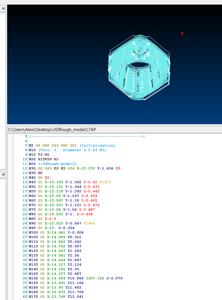

Позже свою УП покажу
Сообщения: 2893
Re: Станок из камней и палок с эпоксидкой 300Х300Х150
Наверное и не покажу. Не получается что-то дугами УП сделать. Познаний маловато в Солидкаме.
Пробовал аймашем - фигня какая-то получается. Все работает, но не то, что хотелось бы

вот) аймаш - это черновая обработка- там дуг вообще нет, если это аналог адаптивной фьюжена, УП выше - чистовая с шагом 0.3мм по спирали. основные косяки именно при смене направления на 90 примерно градусов. Я придирчивый просто к качеству своей работы)))

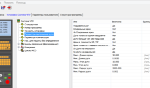

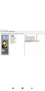

В файле станка солида дуги включены?

sima8520 писал(а):В файле станка солида дуги включены?
Включены
Screenshot - 29.09.2019 , 11_54_13.png (7315 просмотров) <a class='original' href='./download/file.php?id=169526&mode=view' target=_blank>Загрузить оригинал (29.18 КБ)</a>
Не то, последняя вкладка, смотри на фото моё внимательнее
Сообщения: 2893
На ней дуги не включены
Включил.
Изменений в УП нет
Последний раз редактировалось shalek 29 сен 2019, 12:02, всего редактировалось 1 раз.
Включи и вывод УП будет с дугами
Сообщения: 2893
sima8520 писал(а):Включи и вывод УП будет с дугами
Так и выводит с дугами, но не все в дуги переводит. По нормальному из одних дуг и должна состоять УП
Зависит от траектории, если аймаш какой нибудь, то будет смешанная траектория, опускание по спирали - дуги, перемещения и дуги и прямые. Тут уже ничего не поделаешь
