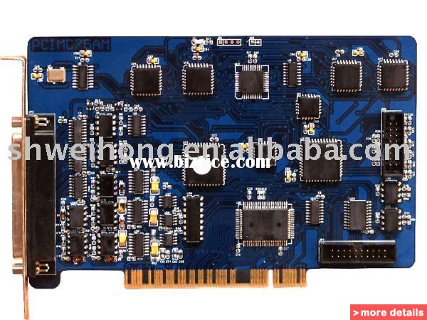

frezeryga писал(а):А ну да там в нс студии такие мозги прям что их китайцы научились копировать за 50 баксов.
НЦСТудио для серьезных станков например гидроабразива, многошпиндельных, 5ти станков имеет размер платы примерно 200х150мм ;) Довольно не маленькая плата, по сравнению с Меса. Чипов они на нее не пожалели. Что за чипы не видно, все как обычно затерто.
Она примерно такая:
5_axis_Router_Engraving_Milling_Ncstudio_PCI.jpg (2292 просмотра) <a class='original' href='./download/file.php?id=123847&mode=view' target=_blank>Загрузить оригинал (88.29 КБ)</a>
А то что продается за 50 баксов обычно это уже китайская подделка.

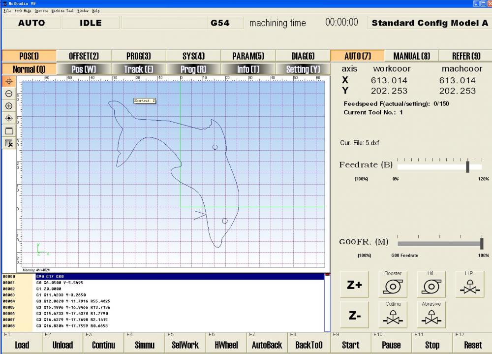

NCSTUDIO V9 для гидрорезки выглядит совсем по другому. Там куча настроек что можно заблудиться и доп. кнопки для управления мультипликатором, чиллером, вытяжкой, головой и тд... :
software_screen.jpg (2289 просмотров) <a class='original' href='./download/file.php?id=123848&mode=view' target=_blank>Загрузить оригинал (112.35 КБ)</a>
Не совсем понятно где там генерируется степы и есть ли "проц" на PCI плате.
