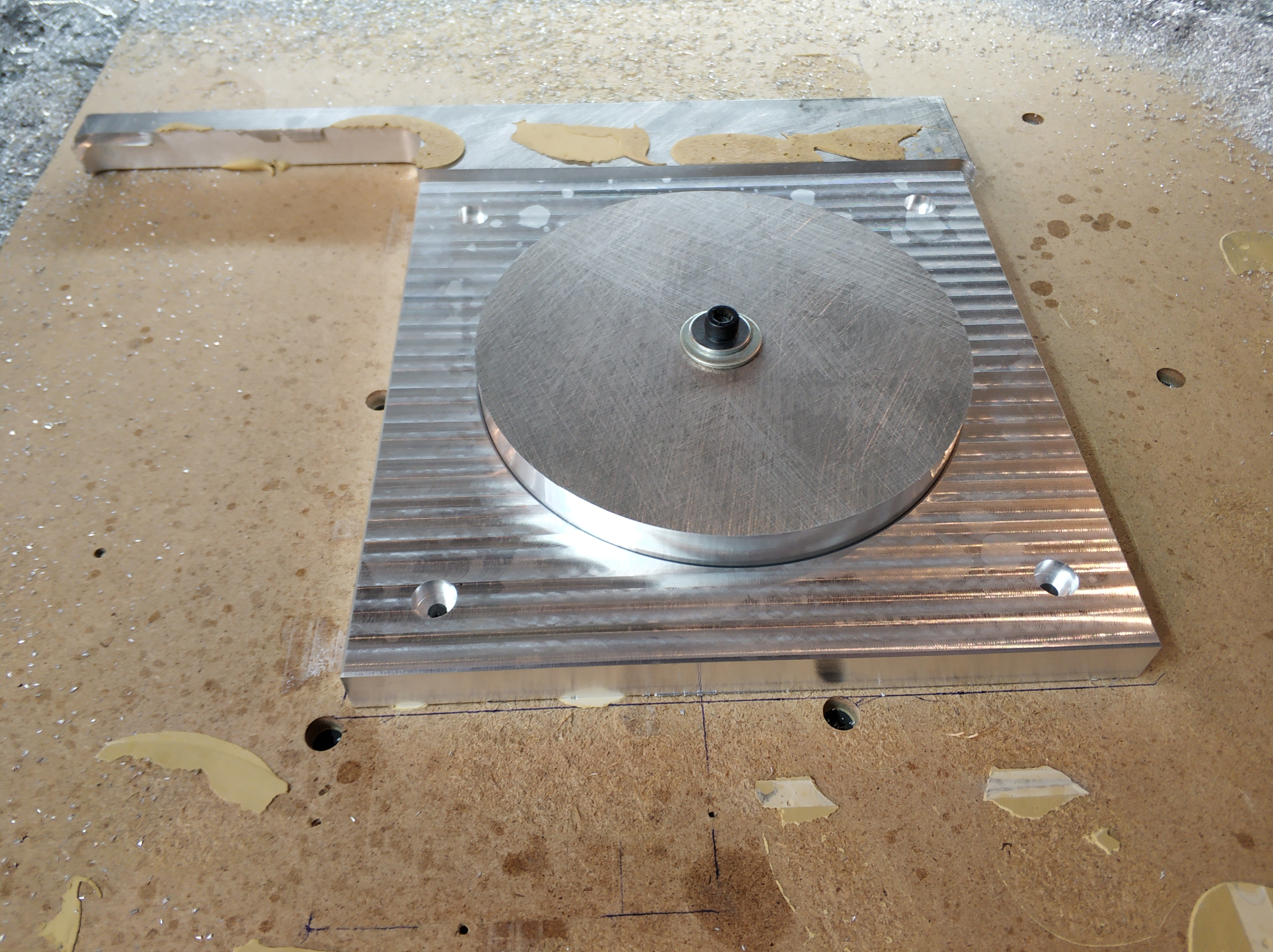

Сегодня выловил опытным путем, для моей гравицапы шестеркой оптимальный режим судя по звуку))) 12к и подача 1400, более мягкий звук, пока остановлюсь думаю на этом)
Сделал типа оправку чтобы сцепление со второй стороны сделать)

Gestap писал(а):12к и подача 1400,
Съем по сколько?
Re: первый мой станок!
Добавлено: 24 май 2019, 15:43
Gestap
Съем по сколько?
0.5
Добавлено: 24 май 2019, 15:55
Gestap писал(а):Сделал типа оправку чтобы сцепление со второй стороны сделать
нормально ты люма вбухал в приспособу)))))
Добавлено: 24 май 2019, 15:58
Gestap
))) Был просто кусок, решил из него и сделать)
