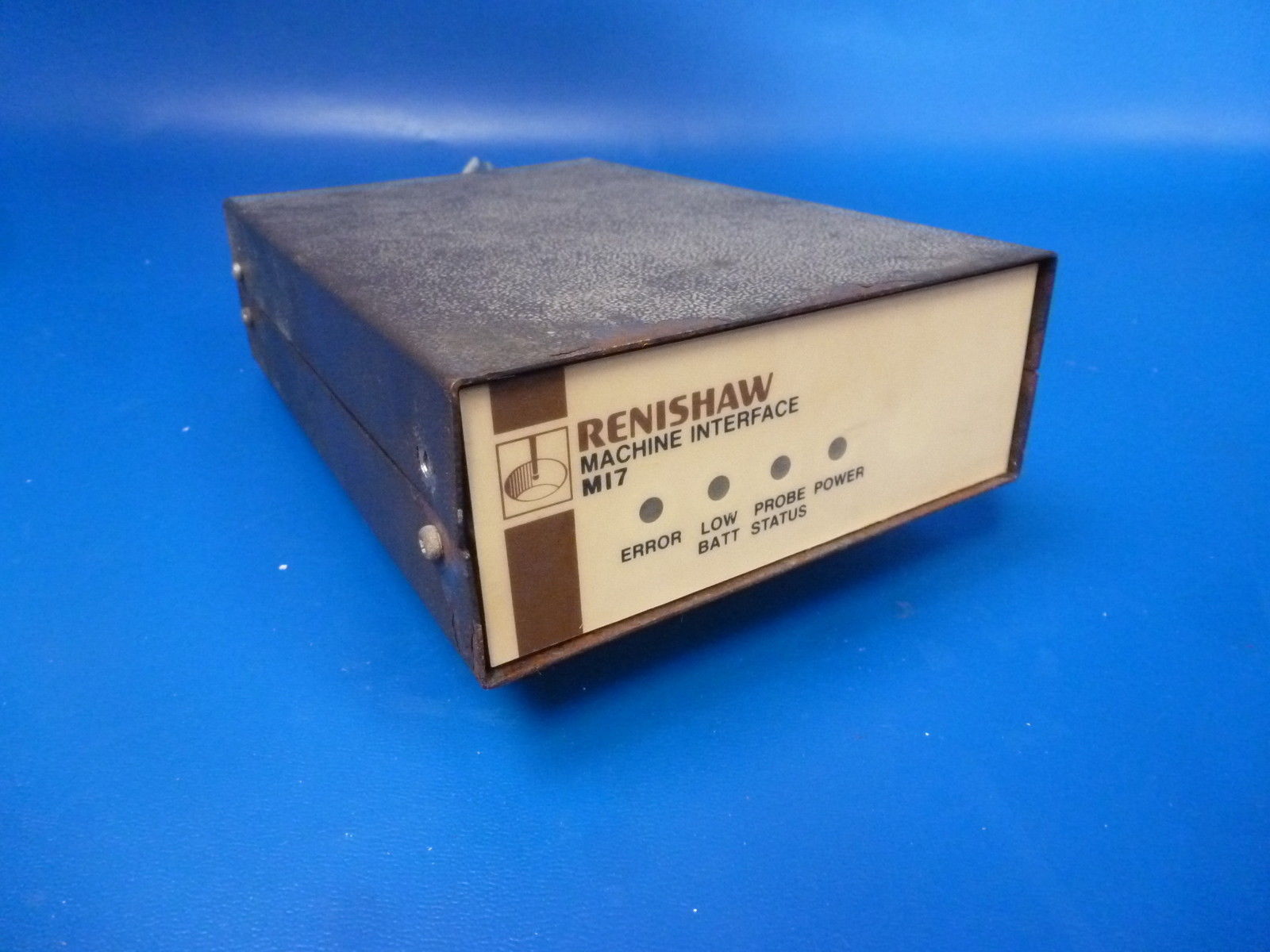

Купил как то несколько Ренишоу + к ним шли интерфейсные модули MI-7.
MI7 умеет как то и какие то ошибки определять :thinking:
02.jpg (3178 просмотров) <a class='original' href='./download/file.php?id=75302&sid=96d0d5b067c6c4166585c88cbad5dd63&mode=view' target=_blank>Загрузить оригинал (184.13 КБ)</a>
Разобрал MI-7. Там примерно така плата и на ней интересная коробулька Renishaw. Интересно что в этой коробульке :thinking:
01.jpg (3178 просмотров) <a class='original' href='./download/file.php?id=75301&sid=96d0d5b067c6c4166585c88cbad5dd63&mode=view' target=_blank>Загрузить оригинал (494.45 КБ)</a>
Re: Продам индикаторы "Контакт-3"
Добавлено: 18 мар 2016, 03:06
torvn77
Наверно коробочка обычный экран под которым какая нибудь высокоточная схема.
Может даже "из резисторов и транзисторов".
По этому можно на всякий случай для проверки потянуть/поддеть отвёрткой за угол и если потянется как экран, то можете отпаять её и глянуть.
