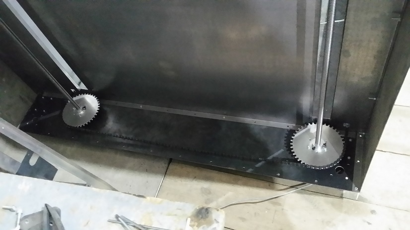

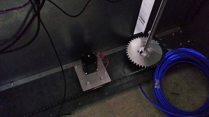

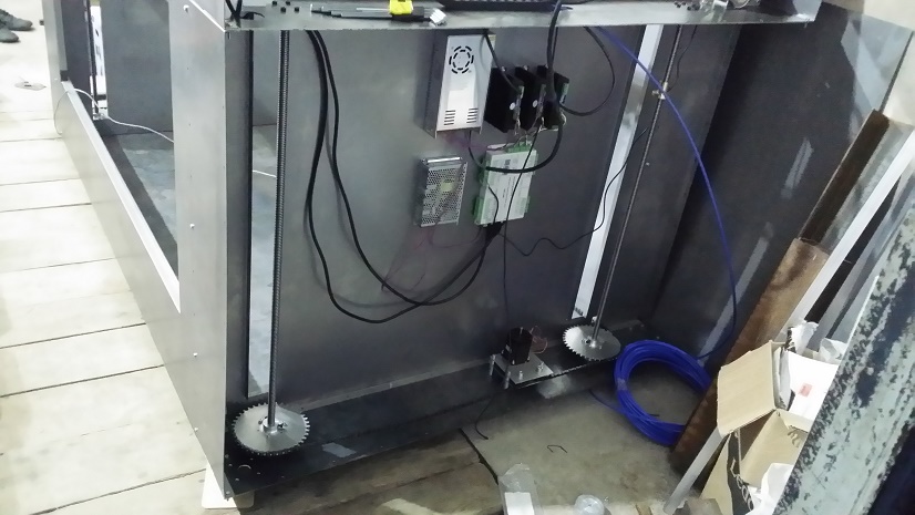

узел подъёма стола.
12.jpg (5926 просмотров) <a class='original' href='./download/file.php?id=114408&mode=view' target=_blank>Загрузить оригинал (122.99 КБ)</a>
13.jpg (5926 просмотров) <a class='original' href='./download/file.php?id=114409&mode=view' target=_blank>Загрузить оригинал (101.16 КБ)</a>
14.jpg (5926 просмотров) <a class='original' href='./download/file.php?id=114410&mode=view' target=_blank>Загрузить оригинал (98.7 КБ)</a>

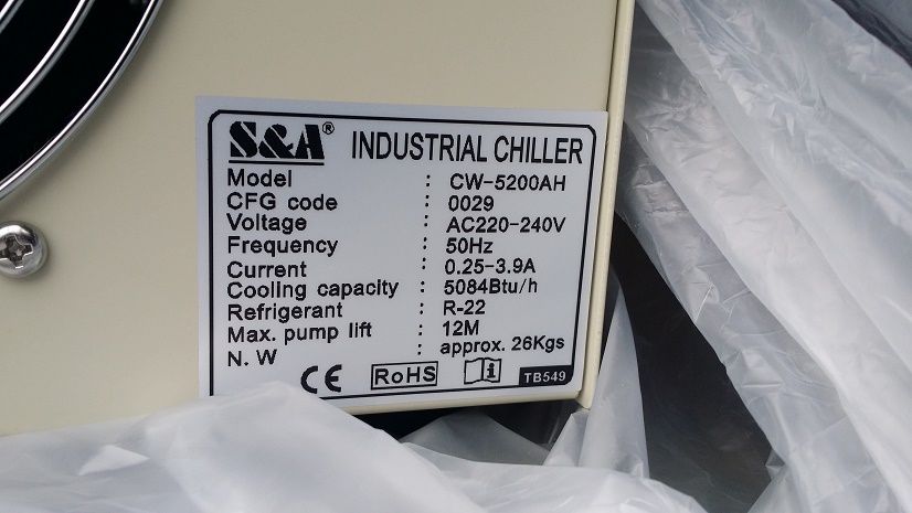

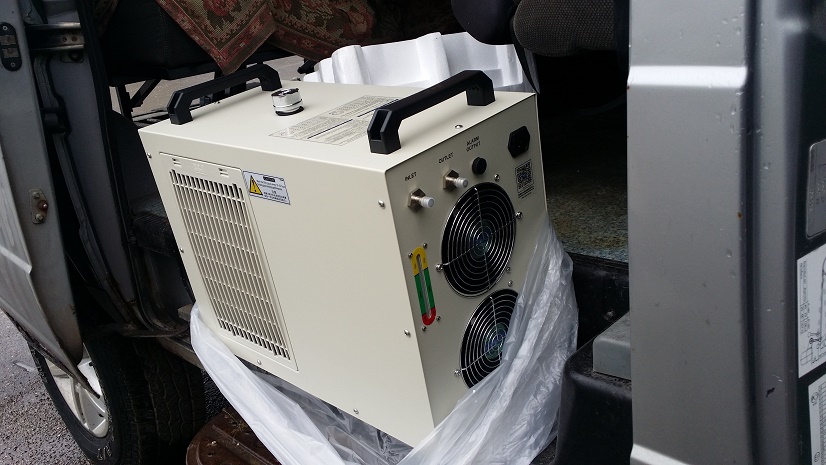

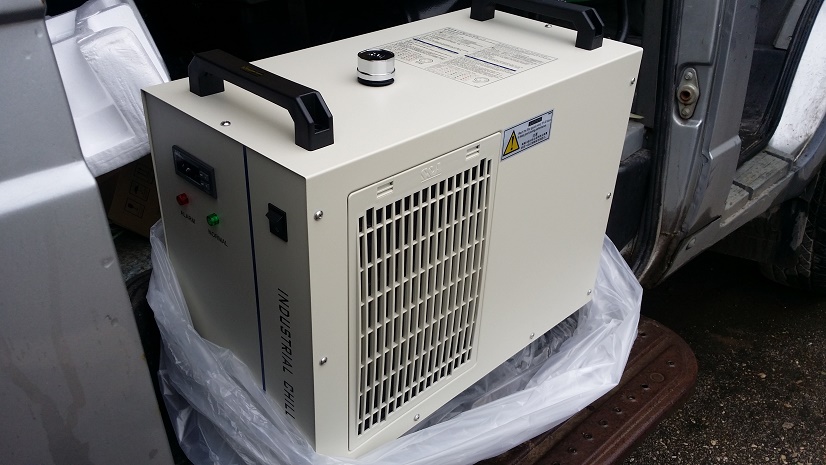

приехала радость! :tongue:
Стоимость:
35 808,75 руб
покупал cw5200AG.. приехал cw5200AH
я так понял у него помпа другая.. помощьней.. и расход не 10л\мин а 12
и цена сегодня 37 479,45 руб. :freak:

Борисыч писал(а):приехала радость! :tongue:
Стоимость:
35 808,75 руб
Господи... почти 700$ за это... У вас же руки золотые! Сделали бы сами из кондиционера или пивного охладителя и проблем бы не знали...
Мы строим лазеры!
drago-laser.com
Борисыч
Сообщения: 215
Зарегистрирован: 08 фев 2017, 23:55
Репутация: 55
Откуда: Бишкек - Димитровград
Re: ЛАЗЕРНЫЙ СТАНОК 100 ВАТТ 1600х950
Сообщение Борисыч »
def писал(а): Господи... почти 700$ за это... У вас же руки золотые! Сделали бы сами из кондиционера или пивного охладителя и проблем бы не знали...
ВОТЖЕ!!! хорошее руковожство!
def
Сообщения: 1068
Зарегистрирован: 28 сен 2015, 14:43
Репутация: 92
Настоящее имя: Антон
Сообщение def »
Не совсем понимаю.
Кондиционер БУ стоит 3000 рублей.
Сварить бачок из нержавейки и внешний корпус, ну пусть 3 дня.
Купить термореле 10$.
Купить помпу 50$
В итоге 110$ затрат, ну с материалами и расходниками, 150$ и 3 дня времени... Экономия 550$. И будет работать и выглядеть никак не хуже, а скорее всего лучше, чем этот чиллер...
Вы меня простите конечно, нельзя чужие деньги считать...

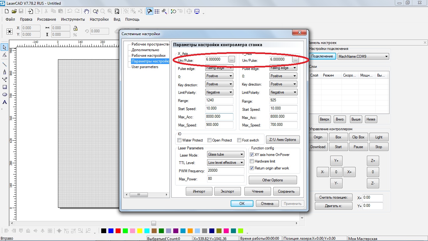

Борисыч писал(а):понял.. буду пробовать!
попробовал.. нихрена не получилось.. судя по калькулятору если поднять напругу в 2 раза то и обороты поднимутся в 2 раза!
заменил бп 24 на 48в... не помогло!
потом сменил мотор
на такой! https://www.distrelec.biz/en/hybrid-ste ... ggest=true
не пойму у него индуктивность 15 или 1.5..
результат тотже.. 350 работае.. 370 уже срыв.
причем мотор уже ващще без нагрузки.. шкив снял!

Борисыч писал(а):результат тотже.. 350 работае.. 370 уже срыв.
Ну рассчитывайте, что с редуктором 1:2 будет 700 (если речь про мм/с)
Микрошаг какой сейчас стоит?

микрошаг на драйвере поставь поменьше ,(не забудь в проге настройки поправить тоже) а то может мах выходную частоту контроллера превысил...........

Terminator писал(а):Микрошаг какой сейчас стоит?
1\8... 6400

а какие у тебя (учитывая выбор микрошага и передаточного числа твоего редуктора )сейчас настройки вот этого параметра получились ?
лазер.jpg (5713 просмотров) <a class='original' href='./download/file.php?id=115275&mode=view' target=_blank>Загрузить оригинал (311.16 КБ)</a>
у меня как видишь перемещение 0,006 мм на импульс и при мах скорости 900мм\сек выходная частота контроллера 150кГц (900/0,006)
Большую частоту мой 608-й выдавать(стабильно) отказался ................ хотя в мануале на него писали что до 1,5мГц работает.......

niksooon писал(а):а какие у тебя (учитывая выбор микрошага и передаточного числа твоего редуктора )сейчас настройки вот этого параметра получились ?
1.953125
я вот что подумал.. 350мм.. шкив 20 шаг 2.5 итого 50мм на оборот
итого 7 оборотов в сек.. *4=28... 28*60=1680 оборотов в минуту!!!

Еще раз повторяю -в твоем случае -надо значение микрошага раза в три уменьшить ,тогда усЁ вероятнее всего заработает .
у тебя сейчас мах скорость 350мм\сек? 350/ 0,00195= примерно 180кГц выходная частота контроллера. уменьши значение микрошага раза в три как минимум ,пересчитай свой 1.953125 (исходя из моего опыта оптимален диапазон 6-10 мкм на импульс,дабы скорость была приличная и в разрешении позиционирования не потерять) и выйдешь на вполне приемлемую скорость...........
прикинул малость- на драйвере выставь 2000 имп \об(вместо 6400 которые сейчас стоят) ,в настройках проги 6,25мкм\имп и пробуй, должно крутиться гораздо веселее

niksooon писал(а): Еще раз повторяю -в твоем случае -надо...
помагло! :good:
поставил 3200.. разогналось до 600
поставил 1600.. разогналось до 850
кароче заказал ведущие шкивы вместо 15.. 30зубов.. и ремешочки другие!

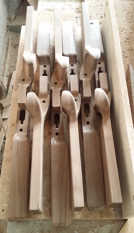

Борисыч
Сообщения: 215
Репутация: 55
Сообщение Борисыч »
андрейик писал(а):Что-то потерялся Борисыч.
да тут я!!! :)
работы дохрена..
и получается как у В.С.Высоцкого..
все части есть.. а от владения уволь..
отполирую.. и с разгону разобью.. под окнами отеля метрополь
тоесть всё есть собрать некогда!
помагло! :good:
шкивы как месяц приехали.. только сегодня смог поставить.. пришлось на 4 мм удлинить оси редукторов.
шкив ведущий больше и ремень стал задевать за болты крепления мотора..
скорость выросла значительно..
подача 1000
ускорение 9000
ваще без напряга..
станком думаю занятся вплотную недельки через 3
работы много! СКОРО СЕЗОН!
БИ-7-2.jpg (5147 просмотров) <a class='original' href='./download/file.php?id=119728&mode=view' target=_blank>Загрузить оригинал (186.03 КБ)</a>

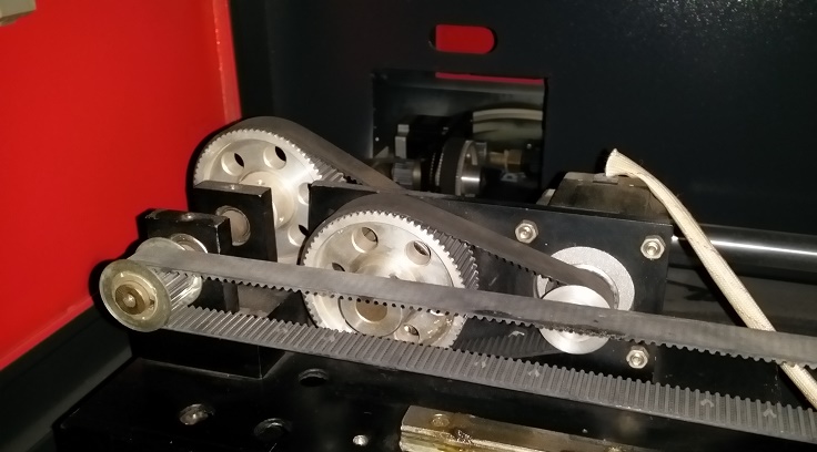

Уважаемые коллеги, здравствуйте. Подскажите пожалуйста, почему можно встретить практически на любом лазерном станке, включая и этот, привод от ШД через редукционную шестерню. Ведь на этом станке, в отличие от фрезы, кроме инерционных усилий, других особо нет. Допустим, одна ось более нагружена, но зачем утяжелять конструкцию дополнительным узлом, на которой находится сопло. Оправдано ли это?
dima7411
Сообщения: 1055
Репутация: 337
Откуда: Копейск
Сообщение dima7411 »
Greyangel писал(а):Оправдано ли это?
Вполне.
Сравнение с фрезером, не совсем корректно.
Инерция при скоростях 60м/мин (1000мм/с) и ускорениях 10м/с2 (10000мм/с2), достаточно серьезный аргумент?
1. На таком размере рабочего поля позволяет натянуть ремень "до приемлемого значения". Если "натягивать на шкив на валу ШД" - либо валу ШД поплохеет, либо подшипникам ШД.
2. Если мало, пусть ТС добавит, тема то - его...
При относительно небольших размерах РП - вполне себе обходятся как раз без редукторов.

Greyangel писал(а):но зачем утяжелять конструкцию дополнительным узлом,
вот ответ:
dima7411 писал(а):либо валу ШД поплохеет
вот от меня визуальное подтверждение (картинки увеличиваются, можно рассмотреть трещину):
