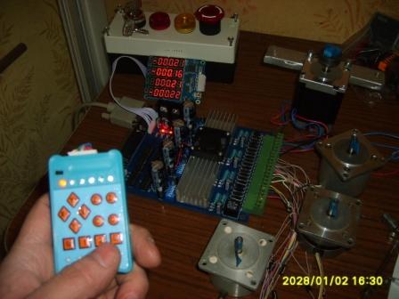

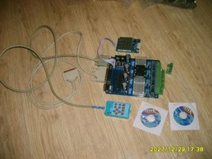

Вот прибыл наконец то контроллер, подключил к самодельному б\п на трансе, выдает 18 в. Подключил к контроллеру 4,6 и 8 вывдные двигатели все работает нормально не греются, микрокантроллеры тошиба тоже не греются думаю напряжение можно подавать поболее, в документации на контроллер написано можно подать 36 в, но есть один момент! я подаю 18в и греется стабилизатор кулера (встроенного вентилятора) примерно градусов на 50-60, а если поболее подать то может ли он сгореть? сколько макс темп у стабилизаторов?

PKM
Сообщения: 4132
Репутация: 705
Re: Ось Z кто для плазмы, как сделать?
Сообщение PKM »
что за пультик?
giraf_79
Сообщения: 1180
Репутация: 123
Настоящее имя: Рафаэль
Откуда: Самара
Сообщение giraf_79 »
PKM писал(а):что за пультик?
Подключается к этому контроллеру, получил в комплекте, удобная штука можно движки гонять без компа.
giraf_79 писал(а): я подаю 18в и греется стабилизатор кулера (встроенного вентилятора) примерно градусов на 50-60, а если поболее подать то может ли он сгореть? сколько макс темп у стабилизаторов?
Хммм... если в контроллере написанно, что до 36. значит до 36 :). Стабилизатор, это просто резистор, который сбрасывает напряжение на кулере?

Nick писал(а): Стабилизатор, это просто резистор, который сбрасывает напряжение на кулере?
Тоесть 36 можно подать не боясь?
Ну как не боясь ... Надо Петьку спросить, я в электронике :monkey:, меня лучше не слушать.
Просто если это просто резистор, то увеличив напряжение до 36 ты пропорционально увеличишь тепловыделение на этом резисторе... Может его лучше на другой поменять?
На какой не знаю, все к Petka :).
giraf_79 писал(а):Тоесть 36 можно подать не боясь?
думаю греется просто от нагрузки от сомого кулера, подай кратковременно 36 и следи за температурой тактильными возможностями твоего организма.... тоесть пальчиками :D

NightV писал(а):думаю греется просто от нагрузки от сомого кулера, подай кратковременно 36 и следи за температурой тактильными возможностями твоего организма.... тоесть пальчиками
Подал 24V палец терпит 5-6 секунд, 36 пока нет! я смотрел в магазинах такой стабилизатор везде есть, если че перегорит - поменяю

master_70
Сообщения: 1922
Репутация: 317
Откуда: Московская_обл
Сообщение master_70 »
смотрю у тебя из тойже серии контроллер что и у меня. рекомендуемое напряжение 24в. максимальное 36в. лучше не перенапрягать его . сгорит нах.
совет тебе сразу который мне дали людии которые используют эти контролеры, выкень винтелятор который на нем стоит и поставь 2 винтелятора от компа . какие стоят в БП , тогда будет все норм.
вопросик к тебе. ты как , подключил его к ЕМС2 ?????? если да то как настроил?
я несмог сделать так чтоб движки крутились. вроде плата приняла ЕМС при тесте мигают диоды тех осей которые крутится доложны , а движки стоят !!!
