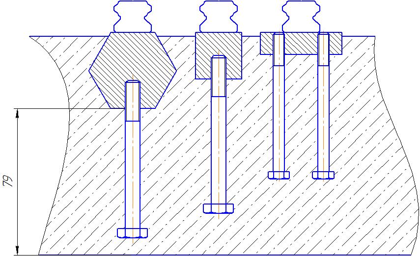

шестигранник прям как по феншую. только место под бортик рассчитай.

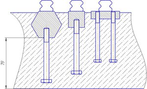

mikehv писал(а):На моём станке закладные из шестигранника.
А какой толщины плита получилась? Просто если я заложу 41й шестигранник толщина плиты под ним будет всего 80мм, Достаточно ли этого?
mikehv
Сообщения: 2115
Репутация: 1175
Откуда: Иваново
Re: По мотивам станка на поверочной плите 300Х300Х110
Сообщение mikehv »
fabrikator66 писал(а):А какой толщины плита получилась? Просто если я заложу 41й шестигранник толщина плиты под ним будет всего 80мм, Достаточно ли этого?
Какая плита? Если станина, то у меня в этом месте общая толщина 150 мм

mikehv писал(а):общая толщина 150 мм
150 Это от закладной до низу или вместе с закладной?
закладные под рельс.jpg (3065 просмотров) <a class='original' href='./download/file.php?id=108896&mode=view' target=_blank>Загрузить оригинал (106.63 КБ)</a>
mikehv
Сообщения: 2115
Репутация: 1175
Откуда: Иваново
Сообщение mikehv »
Вместе

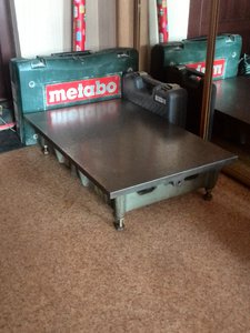

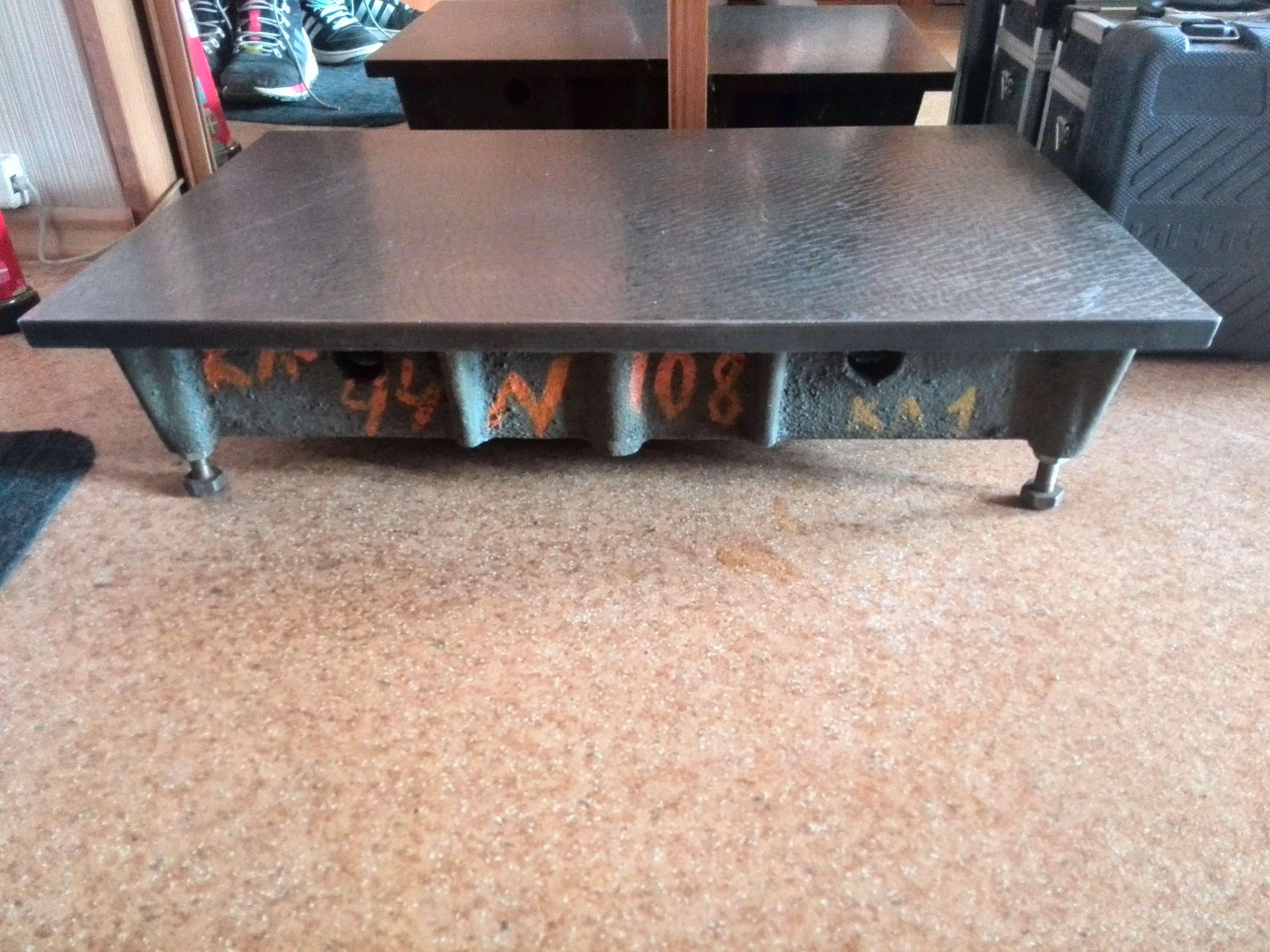

Не смотря на предостережения товарища frezerygi, нечего не покупать пока не готов проект, было принято решение приобрести плиту для станка. Иначе весь мозг сломал на чем делать, и профильный метал, и полимер бетон, и алюминевые плиты уже рисовал, но все же с плитой как то спокойнее, и теперь проект будет прорабатывать именно в этом направлении.
Осталось разобраться с компоновкой установки портала, вдоль или поперек.
IMG_20170508_154913.jpg (2818 просмотров) <a class='original' href='./download/file.php?id=110936&mode=view' target=_blank>Загрузить оригинал (3.16 МБ)</a>
IMG_20170508_162518.jpg (2818 просмотров) <a class='original' href='./download/file.php?id=110937&mode=view' target=_blank>Загрузить оригинал (2.59 МБ)</a>
al_us
Сообщения: 553
Репутация: 115
Сообщение al_us »
какой вес?

sn0wflake писал(а):какой вес?
60 с небольшим кг

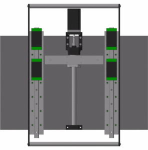

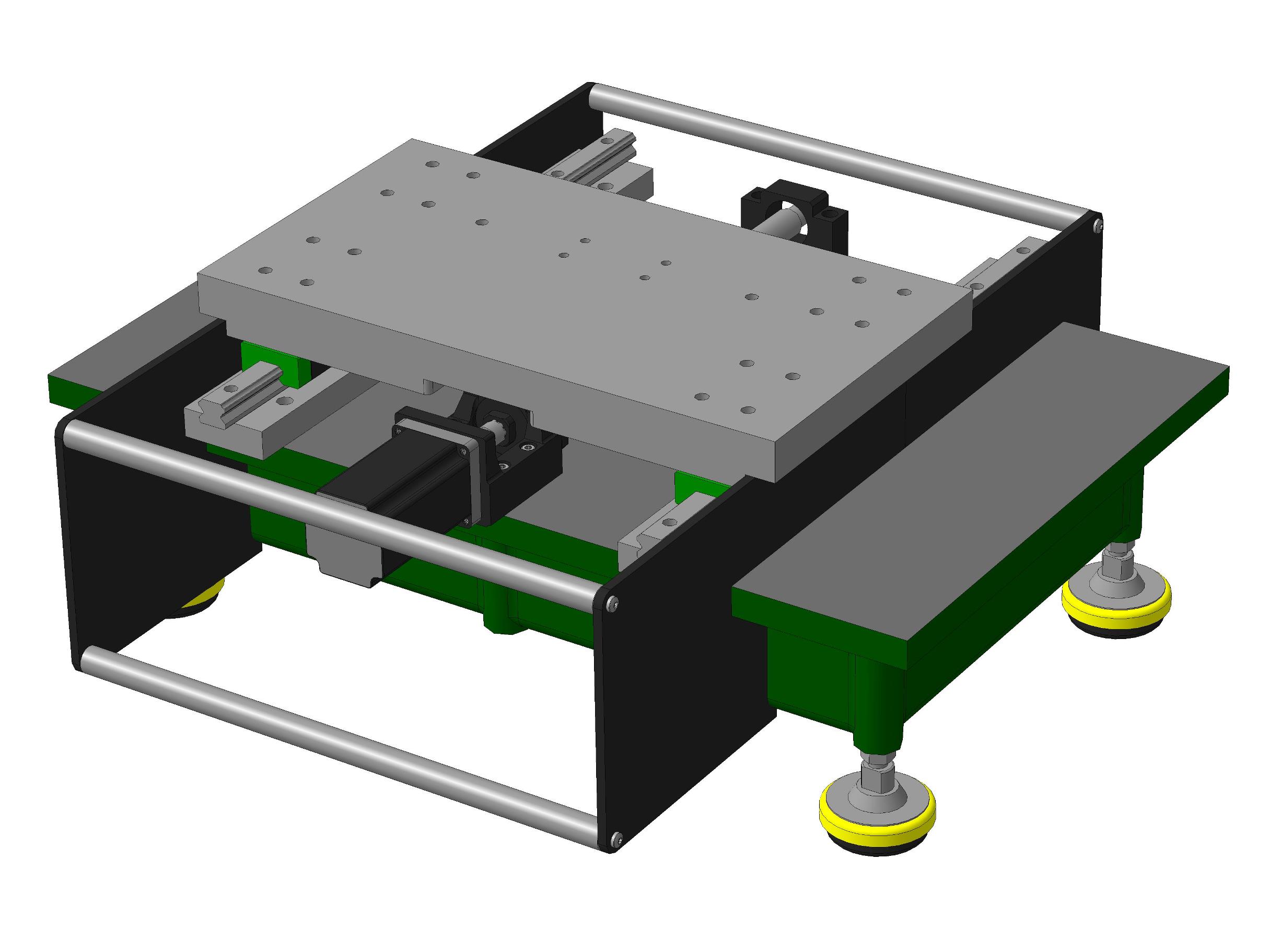

Ну вот что пока получается стол 420х230, ход по z 230, рельс 20й, просто потому что он есть у меня, тощина стола 38мм, места под защитой с запасом под 60й сервомотор до 200 ват, вместо стандартного модуля крепления гайки хочу применить брусок, который будет выполнять роль ребра жесткости стола, тем самым предохронять его от прогиба.

Серва 60 размера на 200 ватт, будет стоить как 400 и 600, лучше брать побольше, запас лишним не будет, а ограничить момент всегда можно
dtw.moscow@gmail.com
Сообщения: 13713
столик можно по шире до 300 дотянуть рельсы свесить побольше каретки от края стола поглубже и натянется. ну или 250 хотяб. 230 както куций совсем.

frezeryga писал(а):столик можно по шире до 300 дотянуть рельсы свесить побольше каретки от края стола поглубже и натянется. ну или 250 хотяб. 230 както куций совсем.
Столик разтяну до 280, но ход ограничивается опорами винта, максимум 240.
MGG писал(а):Серва 60 размера на 200 ватт, будет стоить как 400 и 600
Место под 200е сервы, потому что изначально будут стоять шаговики, а сервы в перспективе, к тому же мне кажется что 200ват для такого поля заглаза, а вот запихнуть 400 ват под ленту с прямым приводом это будет не очень то эстетично.
Гифка с Gifius.ru.gif (2590 просмотров) <a class='original' href='./download/file.php?id=111077&mode=view' target=_blank>Загрузить оригинал (259.17 КБ)</a>
Сообщения: 13713
Думаю есть смысл вынести поддерживающую опору вперед через пластину. Нагрузки на нее нет и некотрый колхоз в данном месте ни на что не по влияет а рабочее поле увеличется практически нахаляву.

frezeryga писал(а):через пластину

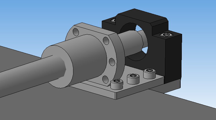

Уже было обрадовался и придумал выносную пластину из двух простых деталей, но гайка не захотела с этим мириться и стала упираться в эту конструкцию, наверно нужно сделать что то на подобии подковы?
Безымянный.png (2567 просмотров) <a class='original' href='./download/file.php?id=111080&mode=view' target=_blank>Загрузить оригинал (31.09 КБ)</a>
А гайку подрезать?
Сообщения: 13713
Использовать фланцевую опору и прикрутить ие через пластину к торцу плиты.
Lafayette
Сообщения: 3514
Репутация: 445
Сообщение Lafayette »
Так если у тебя ход по винту 240 то больше этого перемещения ты не получишь, хоть куда угодно смещай.

Lafayette писал(а):Так если у тебя ход по винту 240
Я винт еще не заказал, винт будет того размера какого нужен, 240 по винту это было в варианте крепления опор на плиту.

frezeryga писал(а):торцу плиты.
Торец плиты завален, плиту я вообще не собираюсь как либо обрабатывать, только сверлить при помощи самодельной магнитной приспособы.
Сообщения: 13713
Значит сгородить хитрую железку в обход гайки. Но получить на такой плите полноценные 400х300 будет крутяк.
