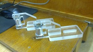

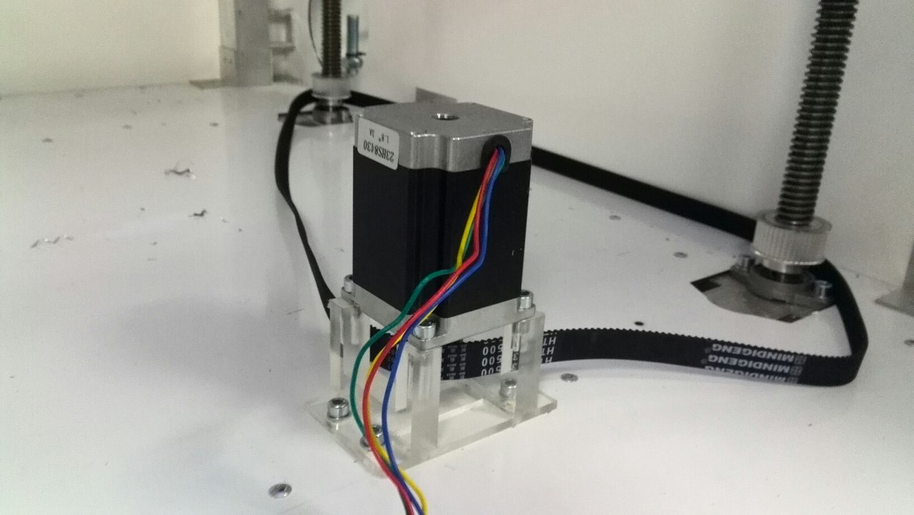

Фрезернул натяжитель ремня для подъемного стола
T1b_rXCmzaU.jpg (3829 просмотров) <a class='original' href='./download/file.php?id=105497&mode=view' target=_blank>Загрузить оригинал (335.2 КБ)</a>

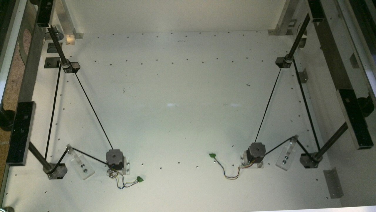

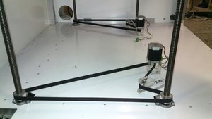

Вот что получилось
kDU0yP0YnkE.jpg (3739 просмотров) <a class='original' href='./download/file.php?id=105637&mode=view' target=_blank>Загрузить оригинал (114.34 КБ)</a>
QwFpEOHu5E0.jpg (3739 просмотров) <a class='original' href='./download/file.php?id=105638&mode=view' target=_blank>Загрузить оригинал (148.55 КБ)</a>
U9SqoFkySAY.jpg (3739 просмотров) <a class='original' href='./download/file.php?id=105639&mode=view' target=_blank>Загрузить оригинал (126.34 КБ)</a>

Неужели столик такой тяжелый?

Нет вроде, наверное и одного бы хватило с моментом 28 или 18 кг. Мне не удалось купить в свое время подходящего замкнутого ремня, а ШД уже был в наличии.

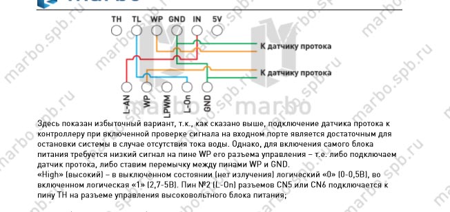

Ребята помогайте не знаю что делать. Труба не стреляет.

Alex52 писал(а):Ребята помогайте не знаю что делать. Труба не стреляет.
Не стреляет вообще? Даже когда на БП нажимаешь кнопку на прямую?

Начал стрелять как поставил перемычку на БП, хотя подключен датчик протока на контроллере

Alex52 писал(а):Начал стрелять как поставил перемычку на БП, хотя подключен датчик протока на контроллере
Ну так БП то не знает, что у вас на контроллере подключен датчик потока :)
Тут такая логика. Или вы подключаете датчик потока на БП, если что, он не стреляет, а контроллер об этом не знает и продолжает жарить, или подключаете датчик потока на контроллер, на БП ставите перемычку и контроллер, если что, вырубает лазер и останавливает работу :) Ну есть и третий вариант, для параноиков, подключить его и туда и туда :) Что бы уж наверняка :)

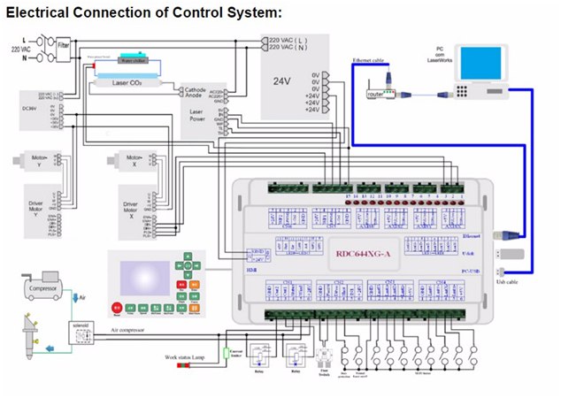

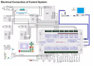

Так на схеме показано подключение к контроллеру а не к блоку почемуто

Alex52 писал(а):Так на схеме показано подключение к контроллеру а не к блоку почемуто
Ну так эта схема контроллера, с чего они будут рисовать правильную схему включения в работу самого блока? Может на вашем блоке вообще не предусмотрен датчик потока, откуда им знать?

На схеме блок питания идентичный а в инструкции пометка что необязательно

Alex52 писал(а):На схеме блок питания идентичный а в инструкции пометка что необязательно
Слушай, я не могу понять цель нашей беседы :)
Ты спросил, почему не стреляет. Потом сам понял и исправил. Теперь пытаешься доказать, что тебе прислали не верную схему? При чём тут схема вообще? Это стандартная логика работы этой системы. Разработчики контроллера не могут знать всю существующую номенклатуру блоков питания. Так же твой блок питания не может знать показания датчика потока, подключенного к контроллеру. Что ты удивляешься то? :) По моему, тут всё абсолютно прозрачно и понятно :)

Увы понял не сам, мне подсказали. Ничего не пытаюсь доказать , хотел разобраться так как для меня это ново и местами не понятно.

Интересная тема. Сам щас строю станок. Возник вопрос, на подъем стола какие стоят шкивы и есть ли редукция? Спасибо
Alex52
Сообщения: 253
Зарегистрирован: 13 сен 2012, 22:21
Репутация: 68
Откуда: Нижний Новгород
Re: Проект станка 80W-100W с полем 900х600
Сообщение Alex52 »
Редукции нет, шкивы 3М - 40 на винтах 18мм и на ШД 3М-24
