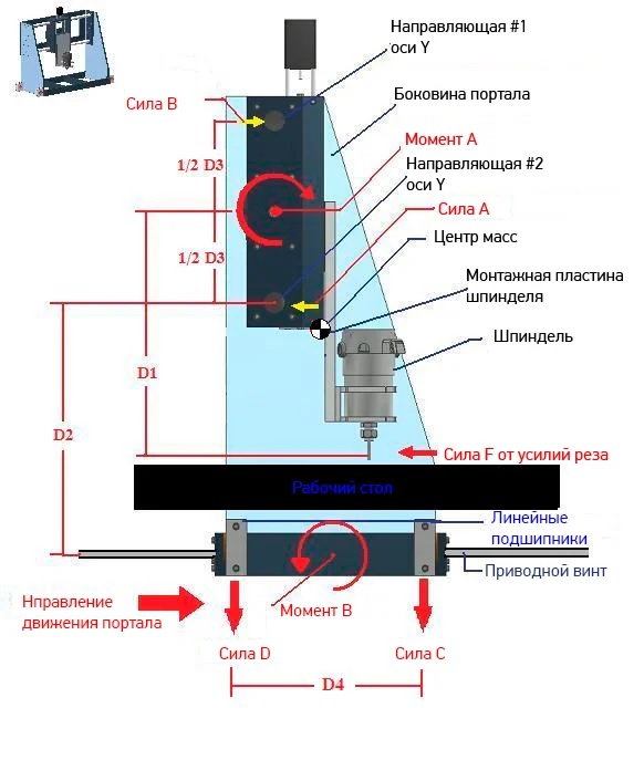

Добавлено: 04 окт 2019, 08:39
Arey0
Пытаюсь сконструировать ось Z, может тут кто подскажет.
Что-то ни где нету толком расчёта размеров осей. Нашел некоторую теорию но опять же ни каких расчётов(
Теория 1.jpg (4939 просмотров) <a class='original' href='./download/file.php?id=169916&sid=f649debc9b92a96f9d6edb88a6768cbe&mode=view' target=_blank>Загрузить оригинал (81.42 КБ)</a>
Теория 2.jpg (4939 просмотров) <a class='original' href='./download/file.php?id=169917&sid=f649debc9b92a96f9d6edb88a6768cbe&mode=view' target=_blank>Загрузить оригинал (34.38 КБ)</a>
Что уменьшать и что увеличивать то понятно для уменьшения моментов но от каких размеров начинать отталкиваться? Например если направляющие :rail: размером: X - 500mm, Y - 400mm, Z - 300mm.

Arey0 писал(а): но от каких размеров начинать отталкиваться?
отталкиваться от необходимого (для тебя) просвета Z над столом, от габаритов шпинделя, и от вида материала портала (что по карману и что можешь достать/купить).
