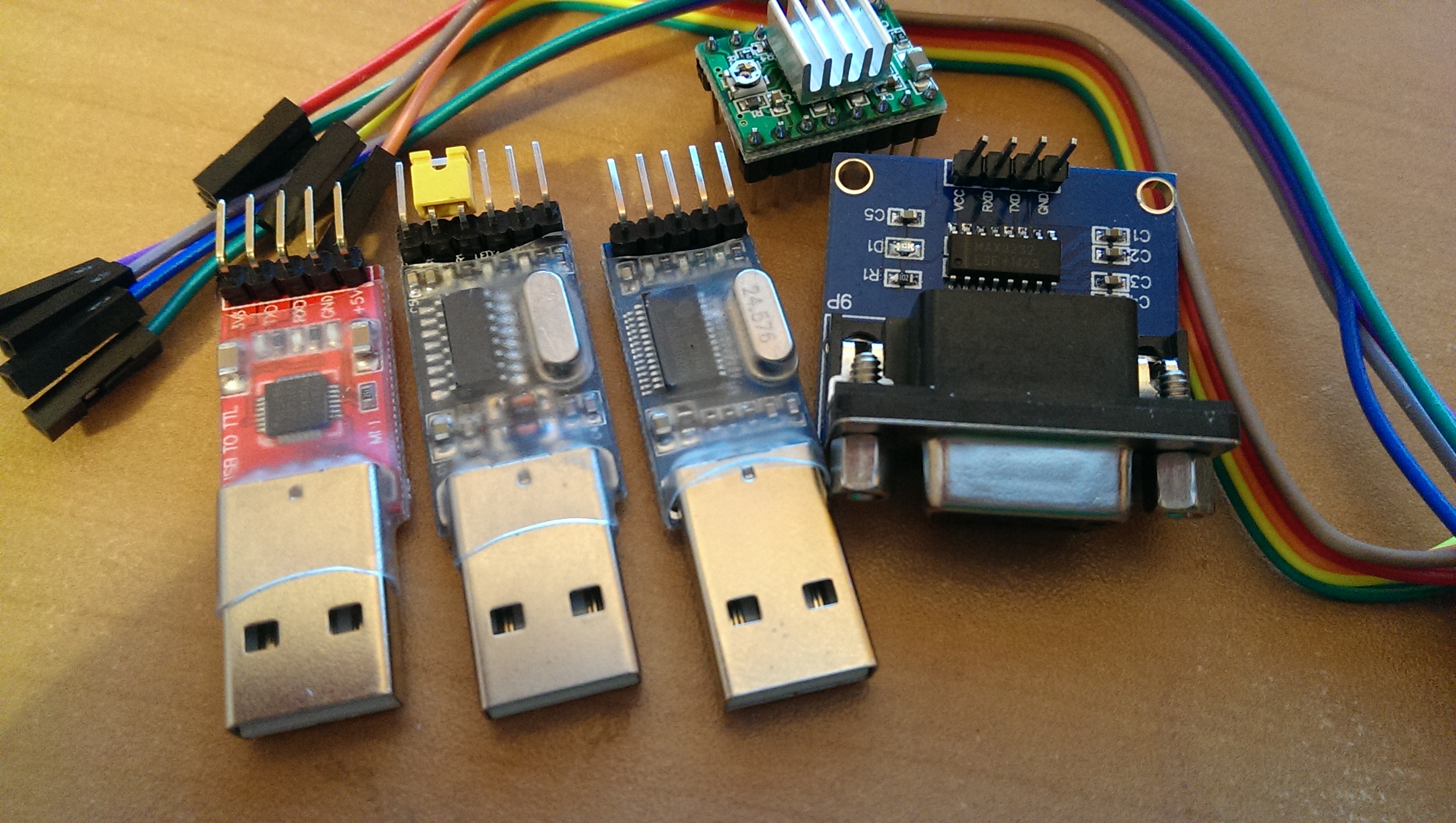

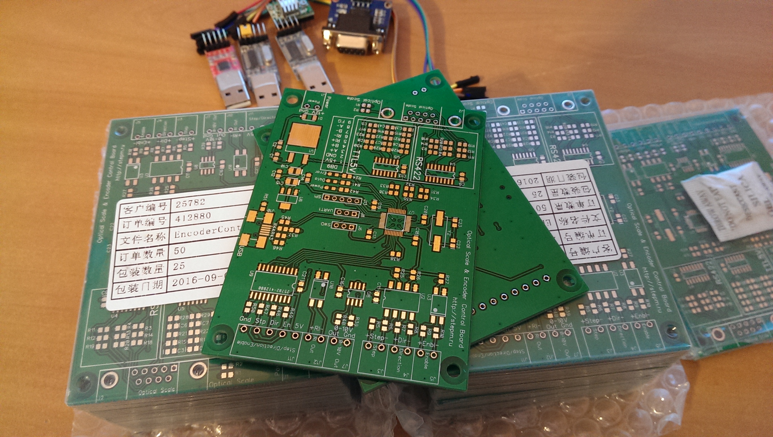

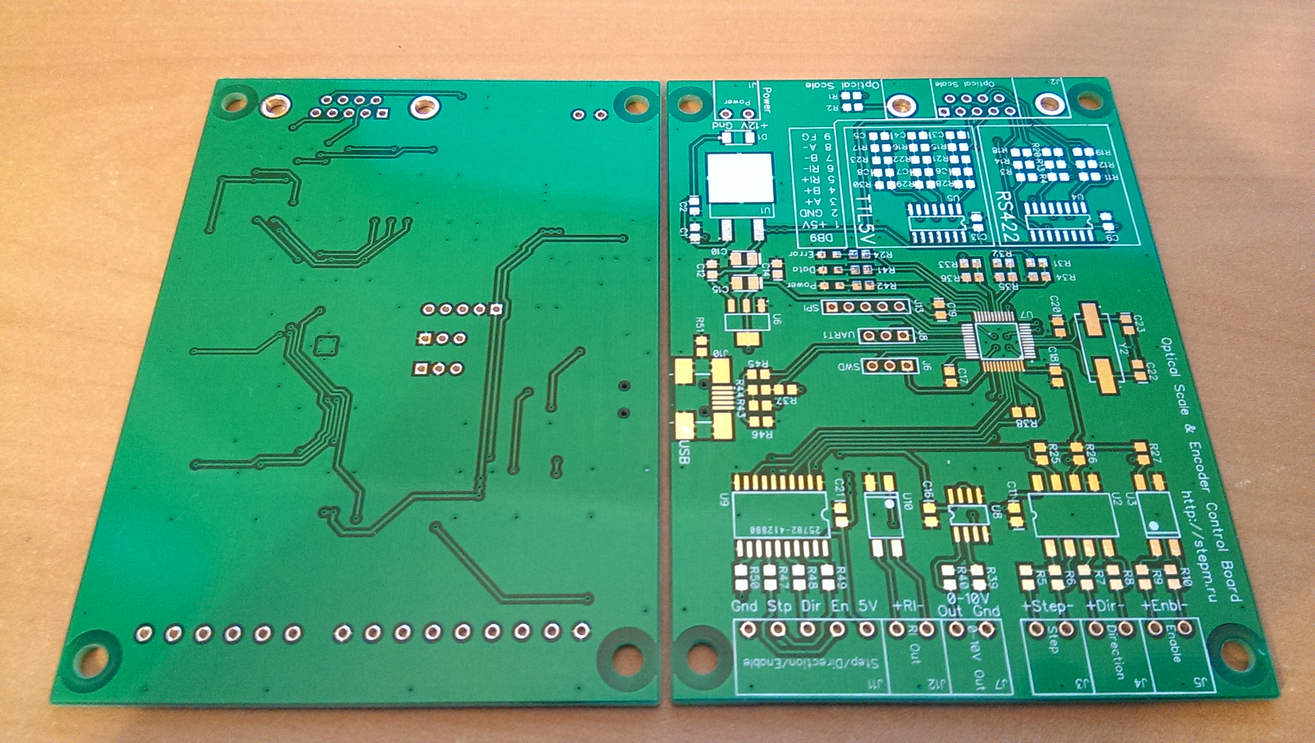

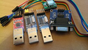

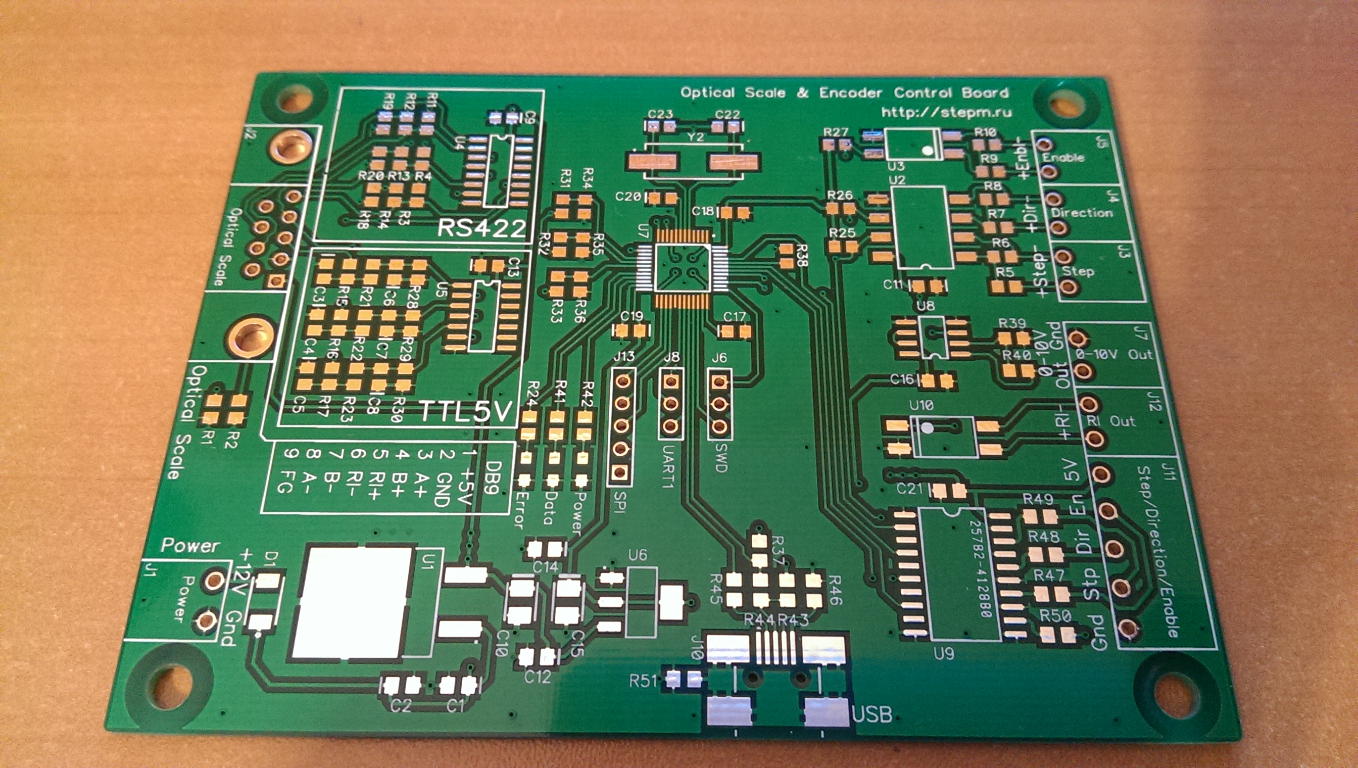

Приехали платки для контроллеров линеек.
И еще несколько модулей usb -> uart (заказал на алиэкспресс недели на две раньше, чем платы, а приехали одновременно).
Через неделю должно быть свободное время - соберу контроллер. Буду учится подключать микроконтроллер по USB и передавать относительно большой объем данных.
2016-09-30 15-45-19.JPG (2930 просмотров) <a class='original' href='./download/file.php?id=91512&mode=view' target=_blank>Загрузить оригинал (1.36 МБ)</a>
2016-09-30 15-53-06.JPG (2930 просмотров) <a class='original' href='./download/file.php?id=91513&mode=view' target=_blank>Загрузить оригинал (1.21 МБ)</a>
2016-09-30 15-53-36.JPG (2930 просмотров) <a class='original' href='./download/file.php?id=91514&mode=view' target=_blank>Загрузить оригинал (1.32 МБ)</a>
2016-09-30 15-54-06.JPG (2930 просмотров) <a class='original' href='./download/file.php?id=91515&mode=view' target=_blank>Загрузить оригинал (1.26 МБ)</a>

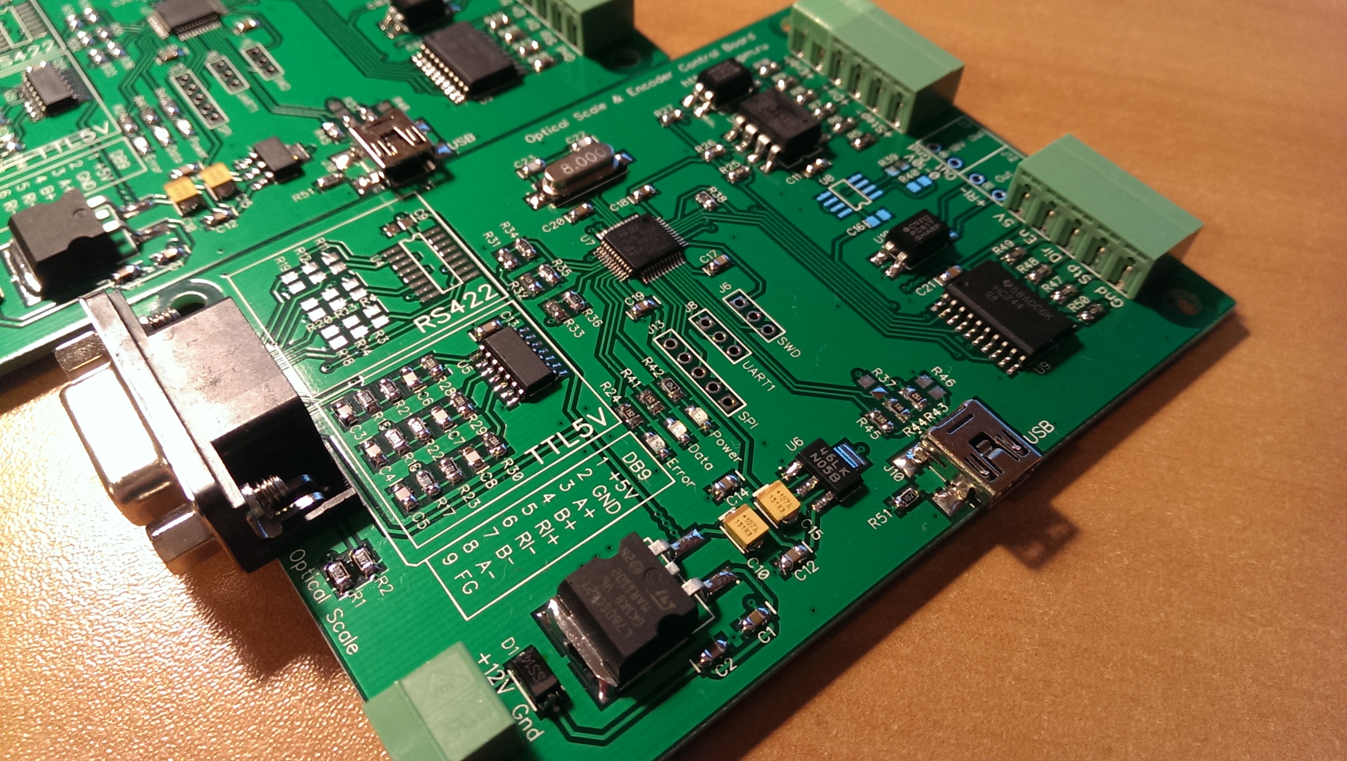

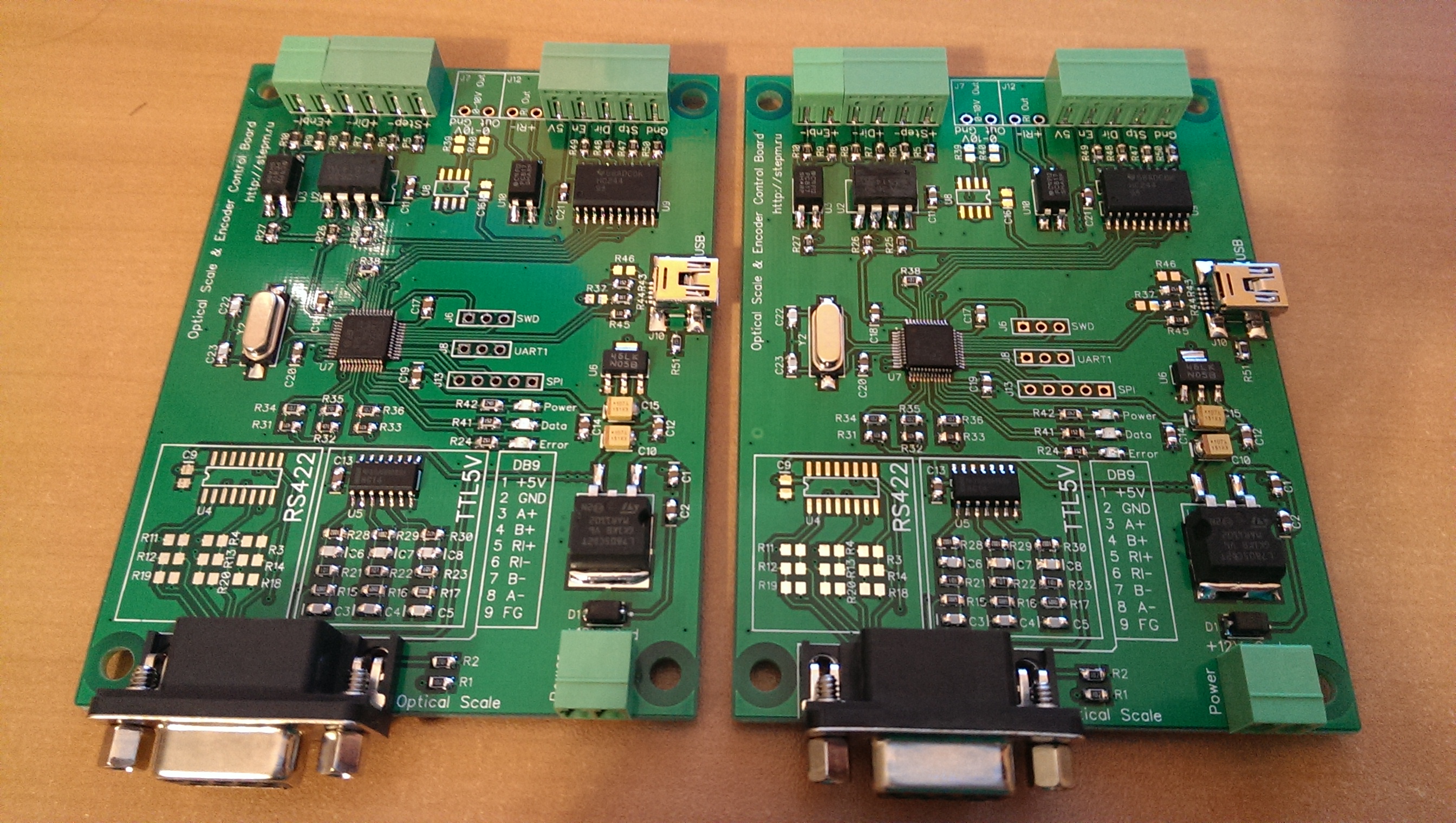

2016-10-01 01-35-24.JPG (2876 просмотров) <a class='original' href='./download/file.php?id=91569&mode=view' target=_blank>Загрузить оригинал (1.39 МБ)</a>
2016-10-01 01-37-04.JPG (2876 просмотров) <a class='original' href='./download/file.php?id=91570&mode=view' target=_blank>Загрузить оригинал (1.41 МБ)</a>

michael-yurov писал(а):
Достойно.
а флюсика на запайке С6, R28 можно было бы и побольше ;)
Или пятаки узковато сделал? По фото не разглядеть
Кстати, кварцы вот такие не пробовал?
https://ru.aliexpress.com/item/Free-shi ... 0.0.JA7Tvb
И места занимают - чихнуть и керамика не нужна. Советую
На линиях USB супрессоры не стал ставить?
Мой Ютуб канал.
Re: Блок контроля для оптических линеек (проект)
На счет флюса - поленился. Это тестовые платы. Оставлю себе.
Кварцы - прикольные. Не видел таких.
Если найду недорого - буду использовать.
Супрессоры не ставил. Не уверен, что они нужны.
С одной стороны usb лишь для настройки. А с другой - в такие моменты неудачи и случаются. Подумаю.
В микроконтроллере, вроде бы, есть защитные диоды.

michael-yurov писал(а):На счет флюса - поленился. Это тестовые платы. Оставлю себе.
В микроконтроллере, вроде бы есть защитные диоды.
На счет кварцев только попробуй запаять пару сначало с маской и без. Могут быть проблемы без маски. Но я вроде бы наловчился.
Супрессоры очень советую. Достаточно один раз подключиться "удачно" и привет.
Щас смотрел - еще бросилось - можно вместо 7805х поставить dc-dc step down. У них кпд намного выше.
Ну тут уж на цену смотреть надо.

ScrewDriver писал(а): Супрессоры очень советую. Достаточно один раз подключиться "удачно" и привет.
Даже на материнские платы их редко ставят.
Да и входы микроконтроллера довольно живучие.
Если буду менять плату - оставлю место под супрессооы.
Импульсный регулятор нафиг не нужен.
Потребление мизерное.
На дешевые не ставят, а вот во всяких деллах, пром пк и прочей индастриал нечести - стоят почти везде. Я ковыряюсь иногда в качестве хобби.
Забыл тебе ссылку дать -http://www.smd.ru/katalog/kvarcevye/keramicheskij/ у них такие кварцы тоже есть. Ну или мне стукнись, на попробовать перешлю.
Платы отличные, извини что брюзжу чуть-чуть :good:
Мой Ютуб канал.
michael-yurov писал(а):на материнские платы их редко ставят
Обычно в промышленные изделия пихают... Но тут другой момент - не та целевая аудитория. Если на производстве сдох ноут - купили новый, если он здох у энтузиаста - это серьёзная потеря.
Есть такие варианты как USB6B1 (но дорогой гад), NUP2201...
