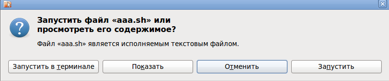

Добавлено: 24 фев 2012, 11:36
А как а убунте запустить скрипт без запроса системы (показать?-запустить?)
Хочу в панель под кнопки засунуть скрипы для разных задач.
Re: FAQ по EMC2 LinuxCNC
Добавлено: 24 фев 2012, 11:43
Поставь ему разрешение на выполнение. Или обзови python script.py или bash script.sh или sh bash script.sh, или поставь выполнять в терминале.

Во всех случаях появляется :
1.png (3515 просмотров) <a class='original' href='./download/file.php?id=4324&mode=view' target=_blank>Загрузить оригинал (19.13 КБ)</a>
Как от него избавиться?

Чтобы программы запускать без этого окна, запускай не сам программу, а сделай ярлык, который будет содержать следующую команду:
sh aaa.sh и все :).
