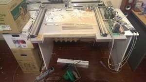

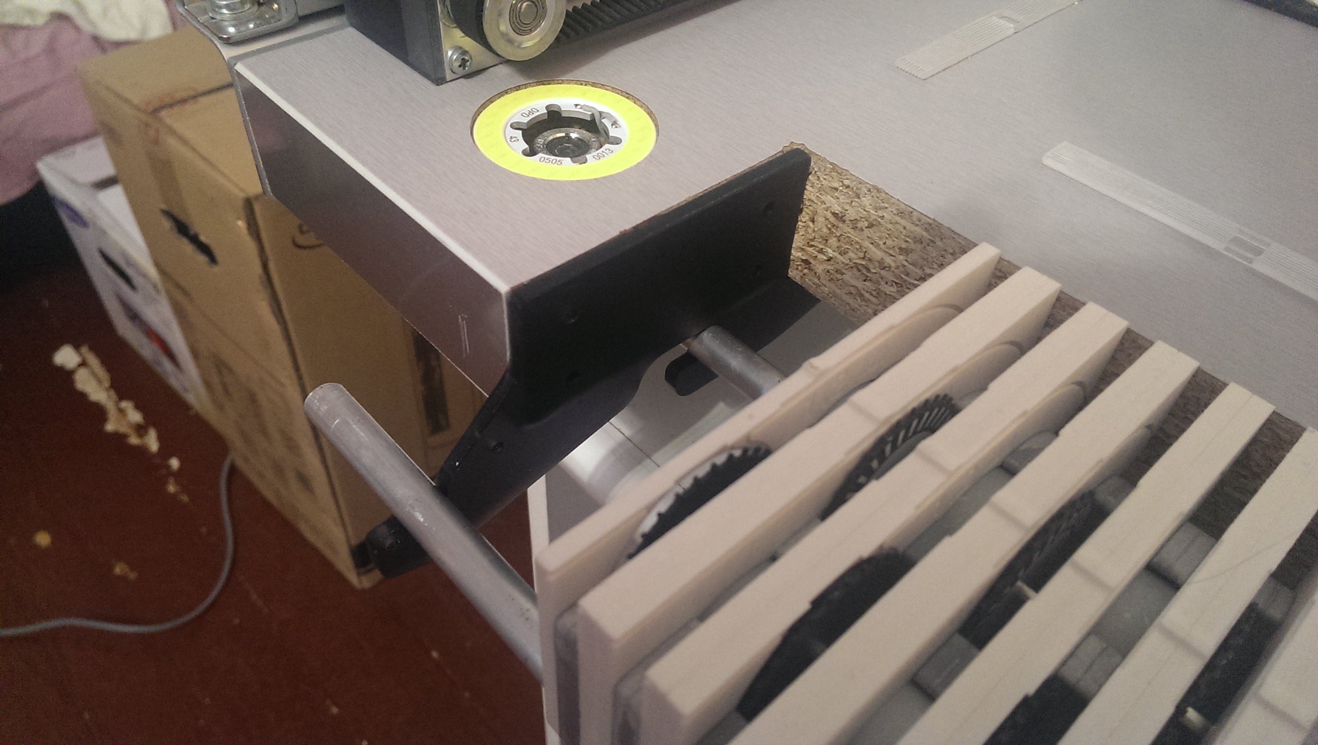

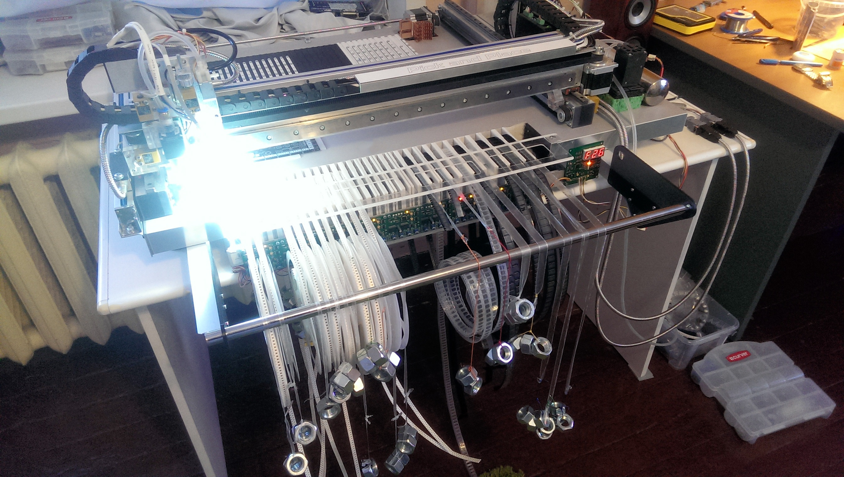

Отхитачил кусок для установки питателей:
2016-11-10 18-31-12.JPG (5040 просмотров) <a class='original' href='./download/file.php?id=94484&mode=view' target=_blank>Загрузить оригинал (1.16 МБ)</a>
Re: SMD раскладчик для СтепМастеров
низачот... хоть бы газеткой прикрыли.. теперь пыль выгребать/пылесосить.. :(
А я что-то не ожидал такого "эффекта". )
И детальки то я прикрыл. А все - не прикроешь.
И вообще не был уверен, что хоть что-то получится.
2016-11-10 22-14-32.JPG (4992 просмотра) <a class='original' href='./download/file.php?id=94569&mode=view' target=_blank>Загрузить оригинал (1.15 МБ)</a>
2016-11-10 21-30-40.JPG (4990 просмотров) <a class='original' href='./download/file.php?id=94570&mode=view' target=_blank>Загрузить оригинал (969.72 КБ)</a>

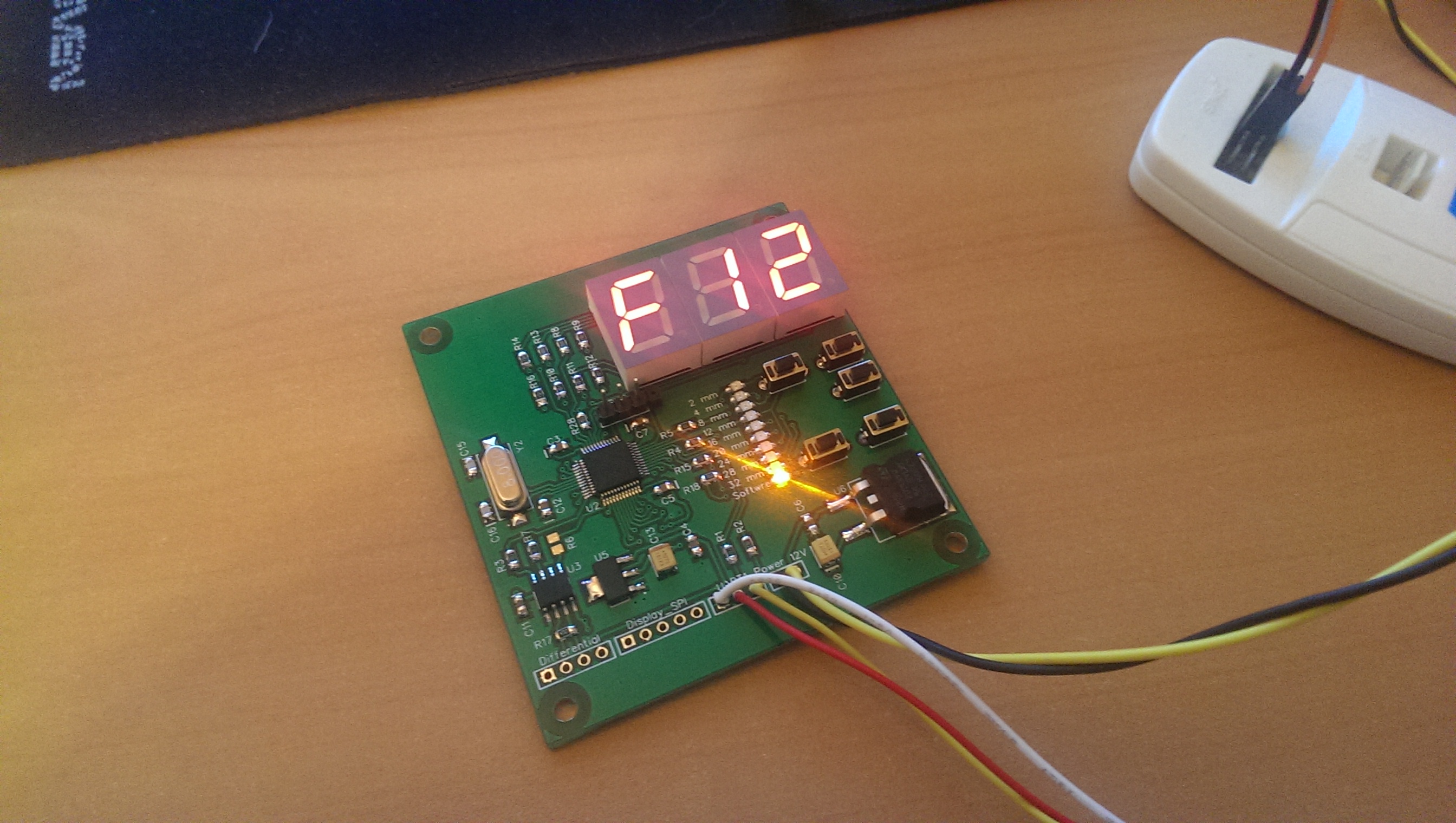

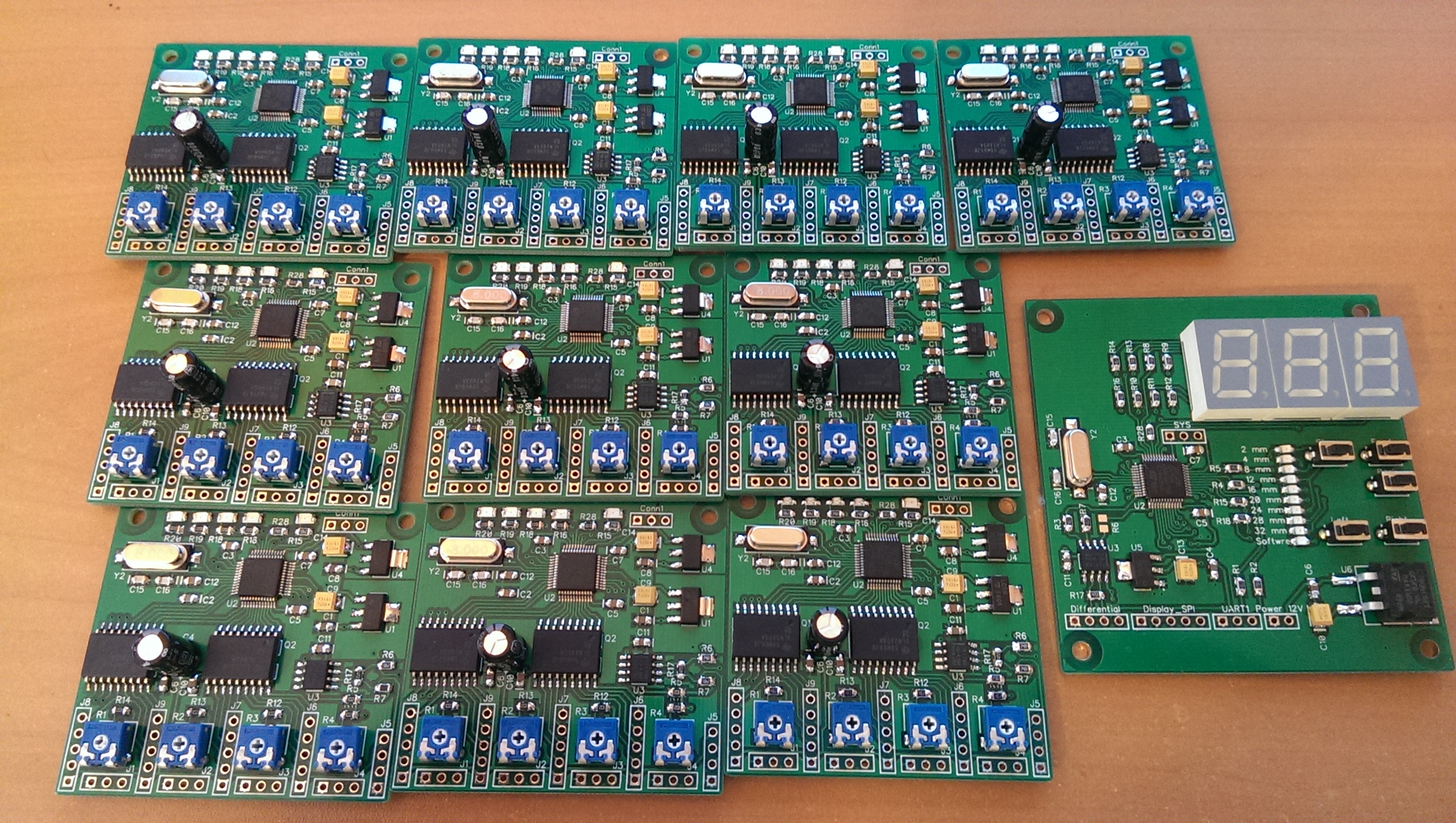

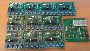

michael-yurov, Контроллер для питателей собрал уже?
Predator писал(а):michael-yurov, Контроллер для питателей собрал уже?
Собрал:
2016-10-30 14-36-01.JPG (4988 просмотров) <a class='original' href='./download/file.php?id=94571&mode=view' target=_blank>Загрузить оригинал (1.66 МБ)</a>
2016-11-09 20-40-28.JPG (4988 просмотров) <a class='original' href='./download/file.php?id=94572&mode=view' target=_blank>Загрузить оригинал (1021.83 КБ)</a>

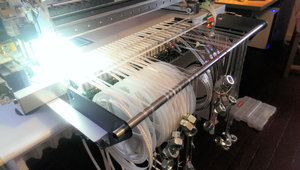

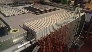

Давно дома не был.
Времени на возню с питателями нет.
Я их установил. Работают, но плохо.
Пару десятков плат разложил с новыми питателями.
Но из за их установки пришлось перейти на OpenPNP, а это потребовало изучать и возиться с настройкой TinyG, разбираться с настройкой OpenPNP через XML файл, изучать GCodeDriver в OpenPNP.
Много проблем было с тем, чтобы добиться от TinyG общения с программой управления в текстовом виде. Сложно было заставить TinyG отвечать текстовым подтверждением выполнения на каждое действие, чтобы OpenPNP знал, что можно выполнять следующие команды. Сильно раздражает то, что сейчас OpenPNP замирает на доли секунды после каждого движения (видимо, ждет то самое подтверждение), из за чего на раскладку уходит раза в два - три больше времени, чем могло бы.
Еще одна из китайских линеек начала глючить. А я все грешил на свой контроллер линеек.
Неделю искал проблему у себя в железе и в прошивке. А оказалось - оптическая линейка в определенных местах перестает работать при движении каретки с относительно высокой скоростью. Из за этого пришлось в разы снизить скорость перемещений, чтобы не было сбоев.
В общем - развлечений хватает.
И проблемы вылезают там, где их совсем не ждешь.
Питатели с моторами штука, конечно, забавная.
Но вот с первого раза конструкция получилась недостаточно качественной для стабильной быстрой и удобной работы.
Фото или видео пока не могу показать.

Пока по простому:
2016-12-26 15-23-58.JPG (4105 просмотров) <a class='original' href='./download/file.php?id=98510&mode=view' target=_blank>Загрузить оригинал (944.38 КБ)</a>
2016-12-26 15-24-32.JPG (4105 просмотров) <a class='original' href='./download/file.php?id=98511&mode=view' target=_blank>Загрузить оригинал (1.06 МБ)</a>
Планировал сделать вращающийся вал с катушками для сматывания ленты.
Но пока не уверен, что оставлю данные питатели в работе. Возможно, стоит сделать новые.
Как ёлка новогодняя, светится и в игрушках. :)
