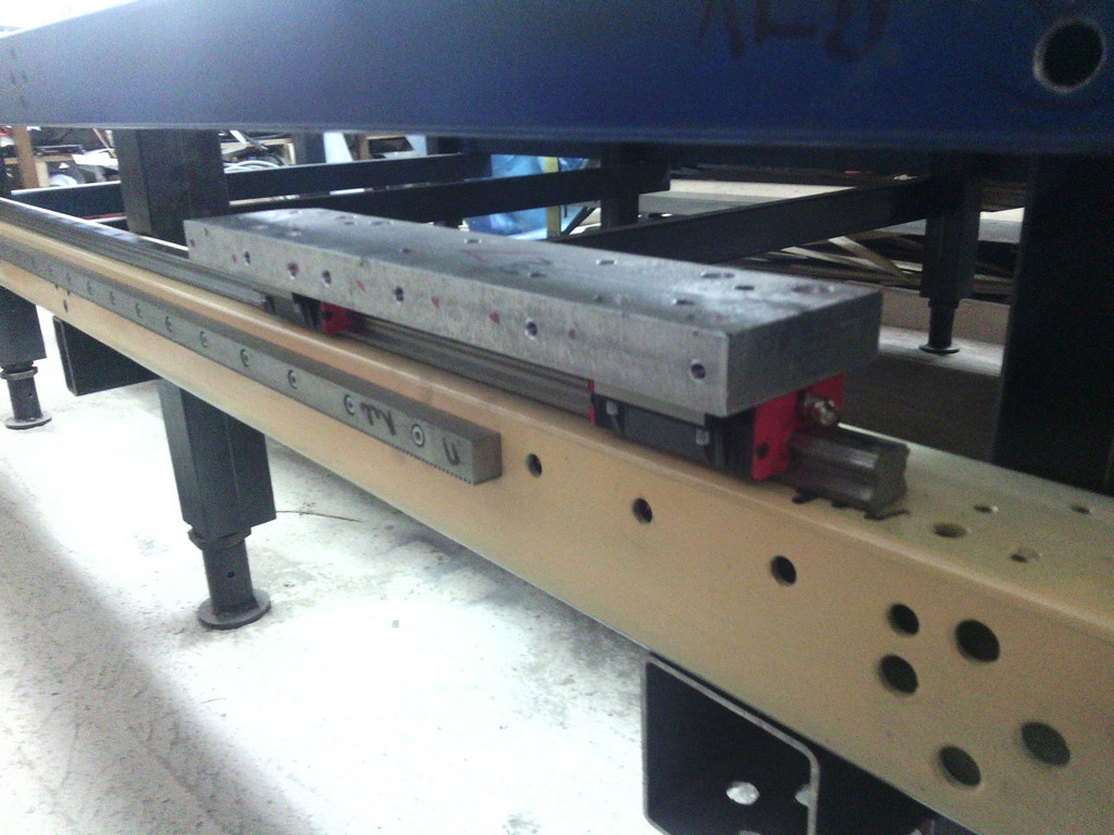

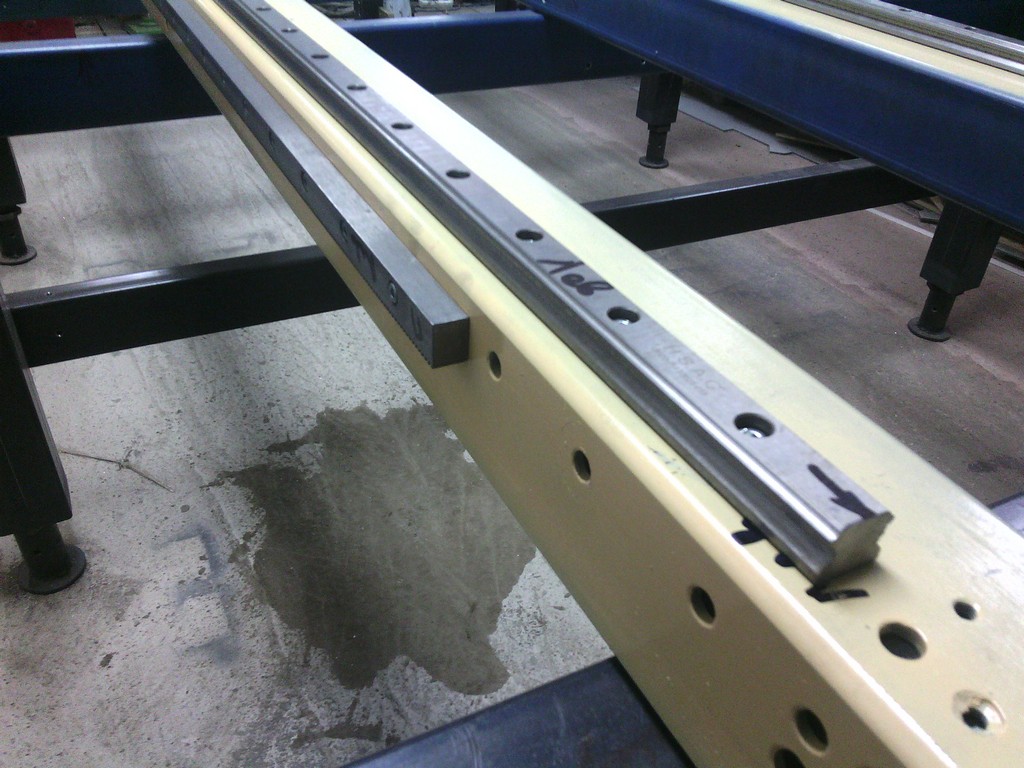

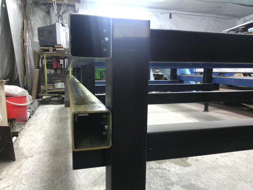

сегодня собраг направляющие по Х
IMG_20140505_152742.jpg (3080 просмотров) <a class='original' href='./download/file.php?id=27840&mode=view' target=_blank>Загрузить оригинал (197.4 КБ)</a>
IMG_20140505_152747.jpg (3080 просмотров) <a class='original' href='./download/file.php?id=27841&mode=view' target=_blank>Загрузить оригинал (227.53 КБ)</a>
IMG_20140505_154121.jpg (3080 просмотров) <a class='original' href='./download/file.php?id=27842&mode=view' target=_blank>Загрузить оригинал (182.41 КБ)</a>
IMG_20140505_230315.jpg (3080 просмотров) <a class='original' href='./download/file.php?id=27843&mode=view' target=_blank>Загрузить оригинал (235.18 КБ)</a>
IMG_20140505_230321.jpg (3080 просмотров) <a class='original' href='./download/file.php?id=27844&mode=view' target=_blank>Загрузить оригинал (209.28 КБ)</a>
IMG_20140505_231958.jpg (3080 просмотров) <a class='original' href='./download/file.php?id=27845&mode=view' target=_blank>Загрузить оригинал (225.16 КБ)</a>

Добавлено: 05 май 2014, 23:17
master_70
FHouse писал(а):Я прикинул, если каркас портала сделать 15 кг, то на 114 движках он наверно должен под 200 метров в минуту летать, никак не меньше ;)
Как думаете если портал сделать из одной трубы 60х3 ?
мала труба
у меня 80х40 слаба
на новый станок сделал 80х280

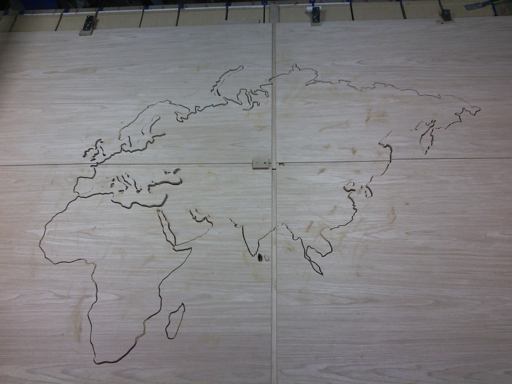

Добавлено: 07 май 2014, 00:45
master_70
немного работал сегодня на станке и только успел прикрутить часть каретки к оси Х
IMG_20140506_171444.jpg (3011 просмотров) <a class='original' href='./download/file.php?id=27897&mode=view' target=_blank>Загрузить оригинал (190.64 КБ)</a>
а время немного отняло вырезка карты России
IMG_20140507_002625.jpg (3011 просмотров) <a class='original' href='./download/file.php?id=27898&mode=view' target=_blank>Загрузить оригинал (172.55 КБ)</a>
IMG_20140507_002718.jpg (3011 просмотров) <a class='original' href='./download/file.php?id=27899&mode=view' target=_blank>Загрузить оригинал (158.66 КБ)</a>
Добавлено: 07 май 2014, 08:18
aaleksander
master_70 писал(а):а время немного отняло вырезка карты России
Четко подколол :good:
