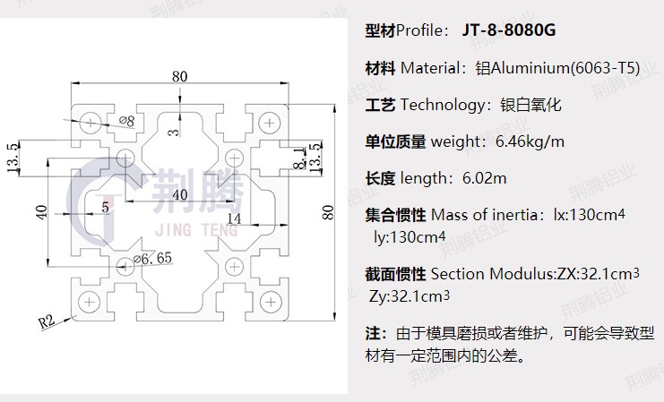

zakatnyi
Сообщения: 17
Зарегистрирован: 28 янв 2018, 14:41
Репутация: 17
Re: 400х300х100 открытый проект
Сообщение zakatnyi »

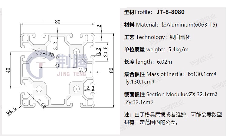

frezeryga писал(а):Ну я эти станки не себе делаю
Прошу подсказать. Нашёл только данные профиля, хватит ли их по жёсткости?
qFqrLrOr-8g.jpg (2417 просмотров) <a class='original' href='./download/file.php?id=130567&sid=67409f65501194051af67a7d9114b49a&mode=view' target=_blank>Загрузить оригинал (58.53 КБ)</a>
vXn0hCGaVAk.jpg (2417 просмотров) <a class='original' href='./download/file.php?id=130568&sid=67409f65501194051af67a7d9114b49a&mode=view' target=_blank>Загрузить оригинал (61.32 КБ)</a>
Сообщения: 13713
Ищите лучше. Ну или попозже скину ссылку.

Есть возможности с Тао Бао привезти всё что угодно и в любых объёмах.
Более толстый профиль нашёл только 90х90 мм

Упорство и труд)))) Уже самостоятельно нашёл)))) Но за ссылку тоже спасибо. Получается 2900 руб за метровую балку.
Если не сложно ответьте сколько стоят все от фрезерованные детали для данного станка (zakatnyi@rambler.ru)
