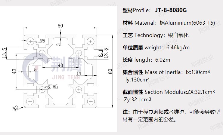

Прошу подсказать. Нашёл только данные профиля, хватит ли их по жёсткости?

Более толстый профиль нашёл только 90х90 мм

Упорство и труд)))) Уже самостоятельно нашёл)))) Но за ссылку тоже спасибо. Получается 2900 руб за метровую балку.
Если не сложно ответьте сколько стоят все от фрезерованные детали для данного станка (zakatnyi@rambler.ru)

Сообщения: 4510
Re: 400х300х100 открытый проект
может лучше тогда станинку чугунную привезти? или вообще голый станок, и по месту обвесить его всем необходимым
Сообщения: 13713
Чугунные китайские решетки ничем не лучше профиля а по геометрии даже хуже.

Сообщения: 13713
Да и конкретно этому проекту чугунная станина даже если вдруг она более жесткая недаст ничего.
Сообщения: 4510
я смеюсь только лишь с того что профиль то тоже кривой. и его тоже надо фрезеровать. поэтому купив профиль ты не освобождаешься от тех же операций что и с кривой станиной из китая

Сообщения: 13713
Маловероятно что появится такая конструкция станины. А если будет беда и совсем никак то фрезеровать. Но я построил 2 станка из зетековского и купил китайского еще на 5 станков в том числе на а64 самая длинная палка 820мм и выкладывал замер этой палки. Незнаю где вы такой кривой профиль берете.
