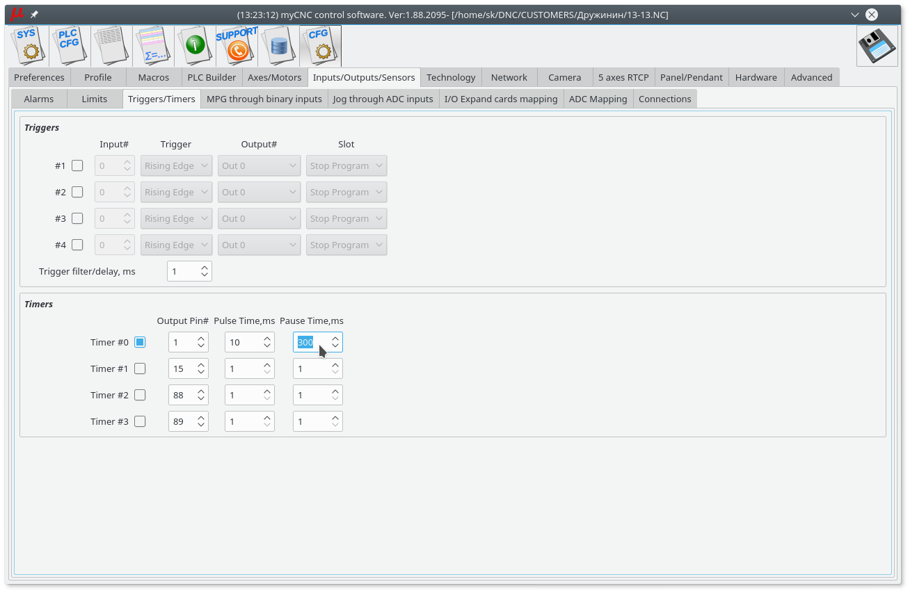

Umnik писал(а):Re: Импульсная подача СОЖ/воздуха. #36
Интересно, а mycnc есть возможность сделать что-то подобное?
И хорошо бы в вашем фирменном стиле, чтоб человек, ранее не сталкивавшийся с программированием контроллеров, нажатием нескольких кнопок мог реализовать подобное))
Упростили API доступа к таймерам.
Для теста можно в диалоге включить-выключить таймер с заданными параметрами длительности импульса и паузы.
mycnc-configuration-timers-001.png (3116 просмотров) <a class='original' href='./download/file.php?id=138599&mode=view' target=_blank>Загрузить оригинал (107.25 КБ)</a>
Из PLC также можно включить, выключить, назначить выход и задать длительность импульса и паузы. Тут есть информация

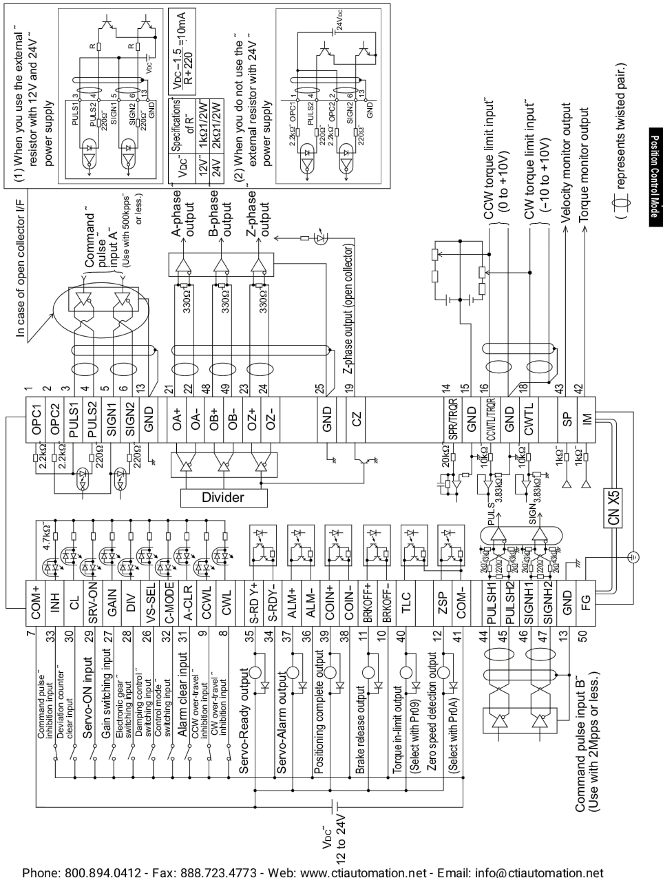

Добрый вечер! Я на днях преобрел и получил контроллер et7. И не как не могу разобратся как на сервах панасоник minas a5 осуществить функцию хоумления по энкодеру. Какой пин задеиствовать и как подключить к плате контроллера. Помогите понять. Фото распиновки сервапака прилогаю.

Sashalex24 писал(а): Какой пин задеиствовать и как подключить к плате контроллера
судя по картинке 19 -й пин..........подключать по аналогии с обычными датчиками........

Пин 19 это получается и есть тот пин который нужен для метки энкодера для home? Сервапаки буду подключать по степ дир. А 19 пин на вход контроллеря для хоумления по энкодеру? Я правельно понял?
mycnc
Сообщения: 895
Репутация: 623
Re: Контроллеры myCNC
Сообщение mycnc »
На серво есть выход линейного драйвера и открытый коллектор.
На ЕТ7 есть оба типа входов - и гальванически развязанные (совместимые с открытым коллектором), и энкодерные входы. Подключать можно к любому. Вопрос - какие временные параметры этого сигнала у серво и насколько это будет совместимо по временам.
На контроллерах ЕТ6-ЕТ10 входы опрашиваются раз в 1мс.
