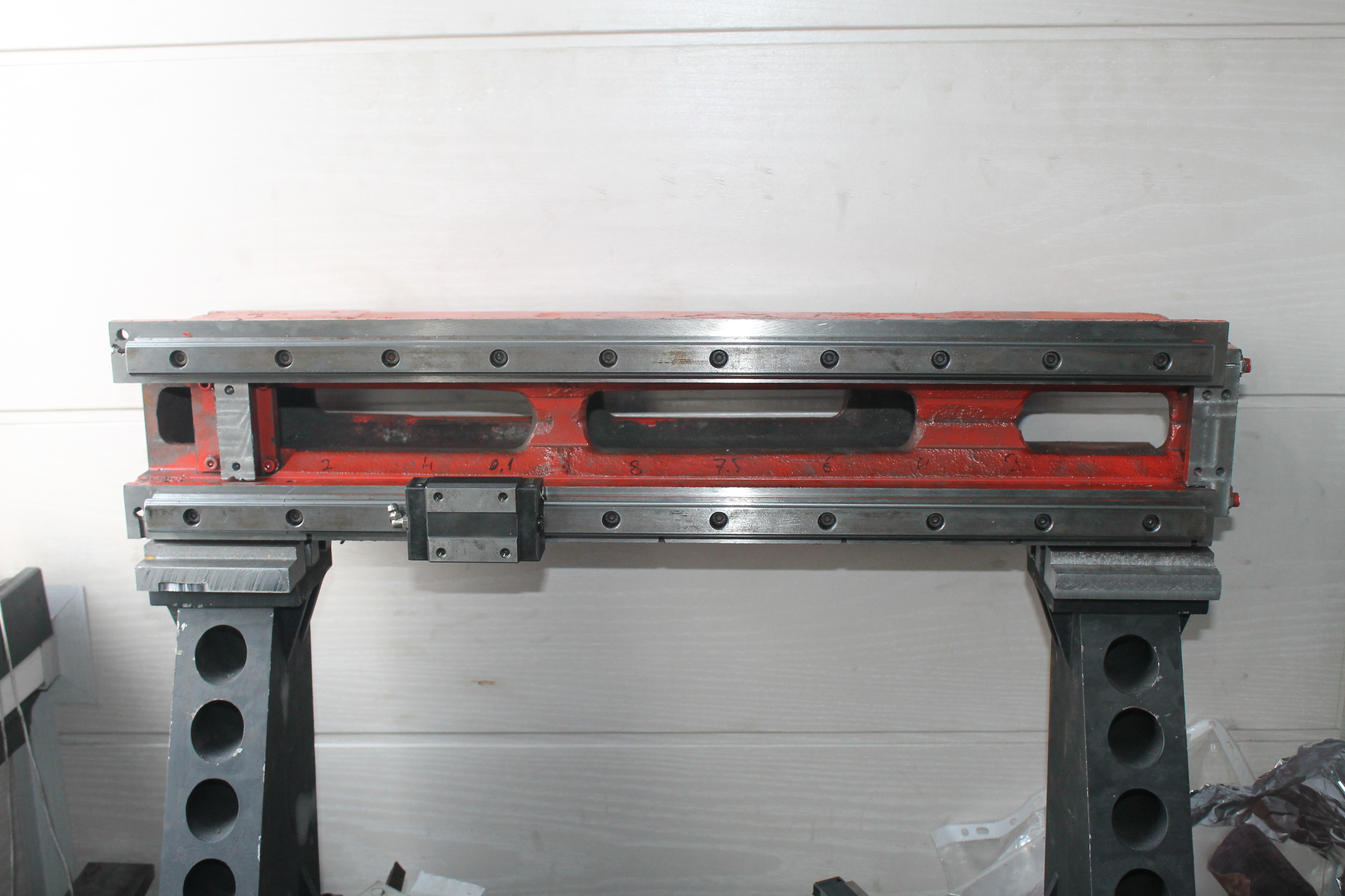

Вот так смотрится с проставками.

Высоты хватало, но решил так сделать для удобства юстировки. А не большое увеличение высоты и возможность смещения шпинделя немного назад считаю только плюсом.

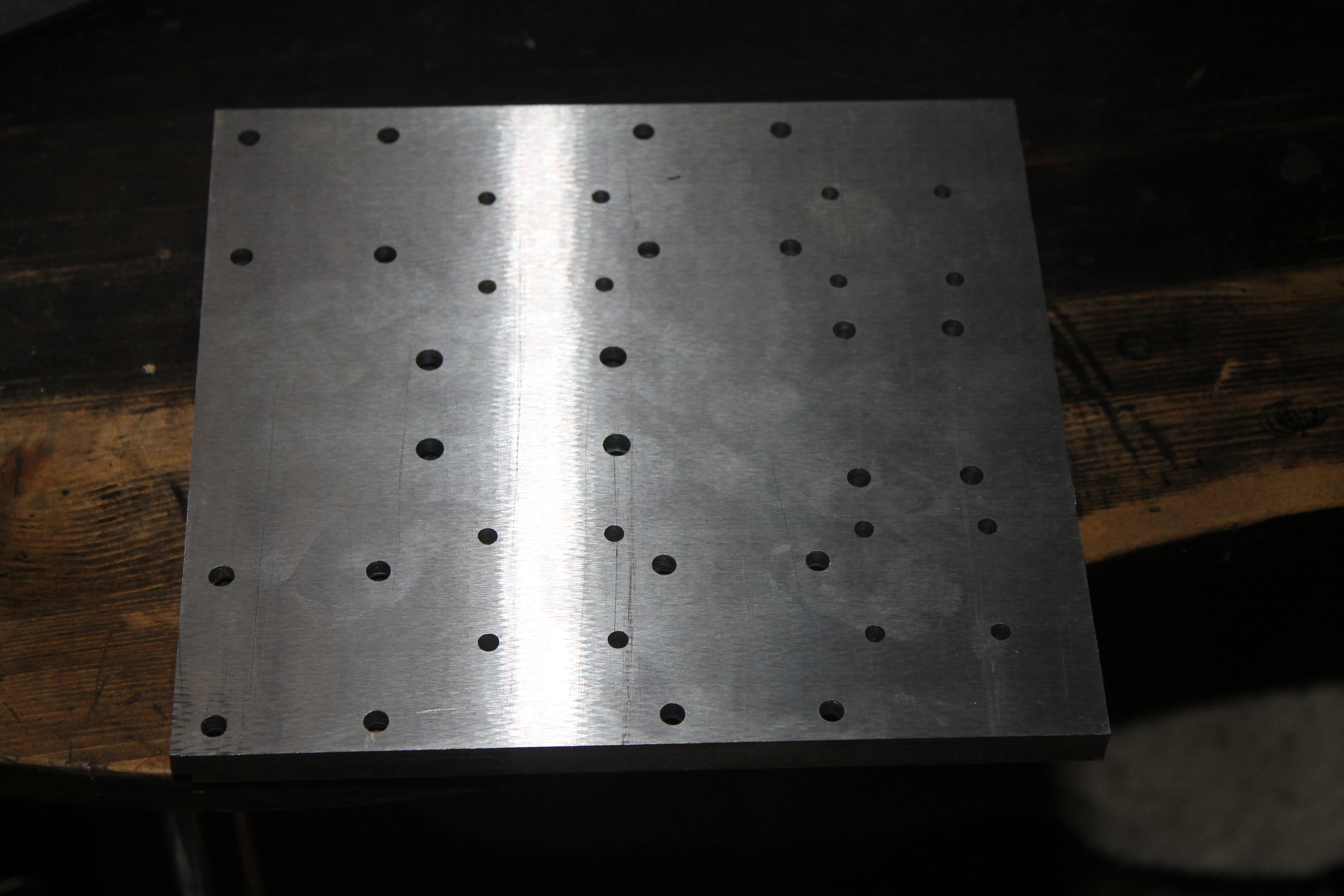

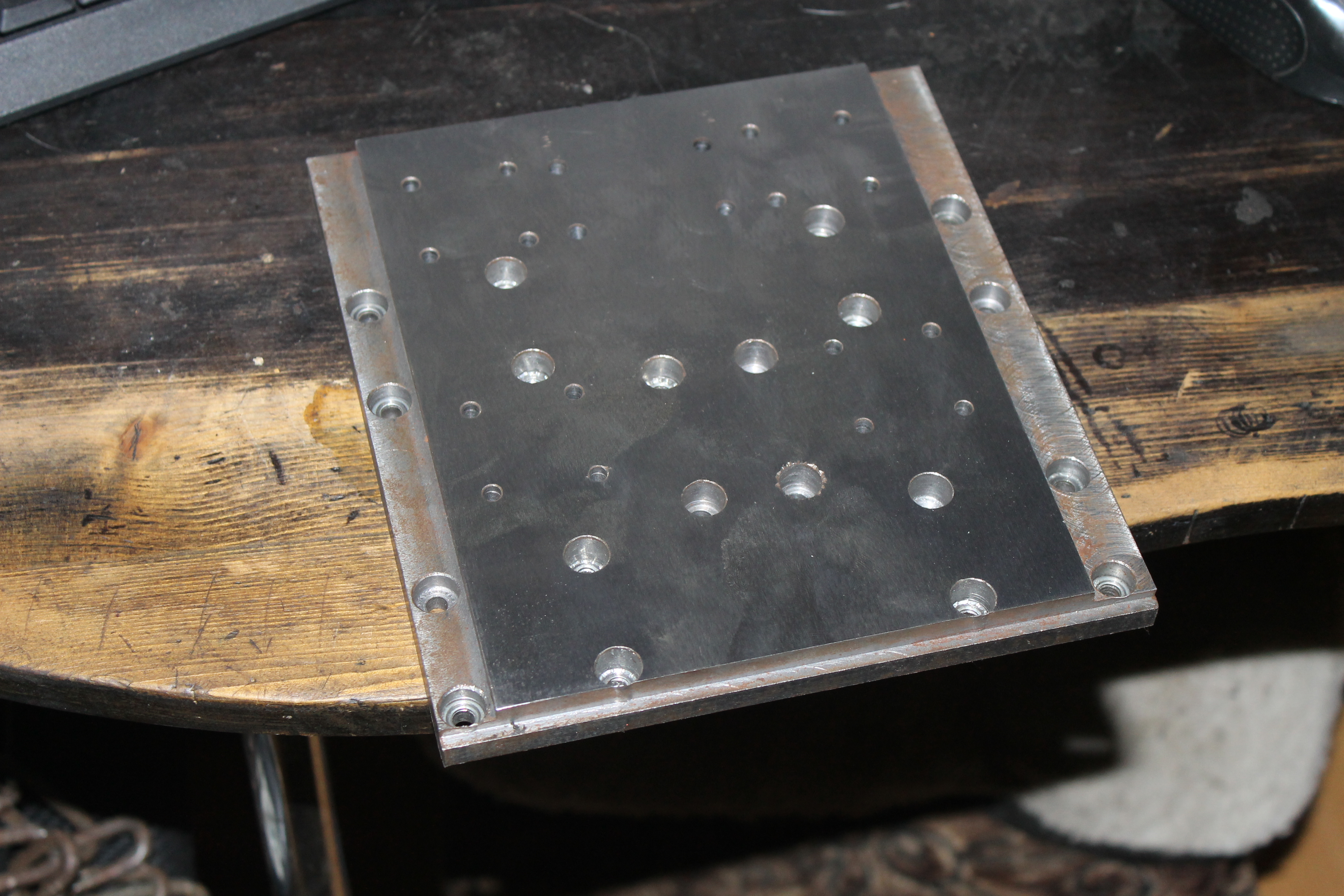

Продолжаем потиху сборку. Отвозил промежуточную плиту на шлифовку.

Как же уже замучался эти грёбаные сотки ловить. Вот мучаюсь и думаю, чего дурак профиль не купил алюминиевый, прикрутил без обработки и всё в сотке :wik: :hehehe:

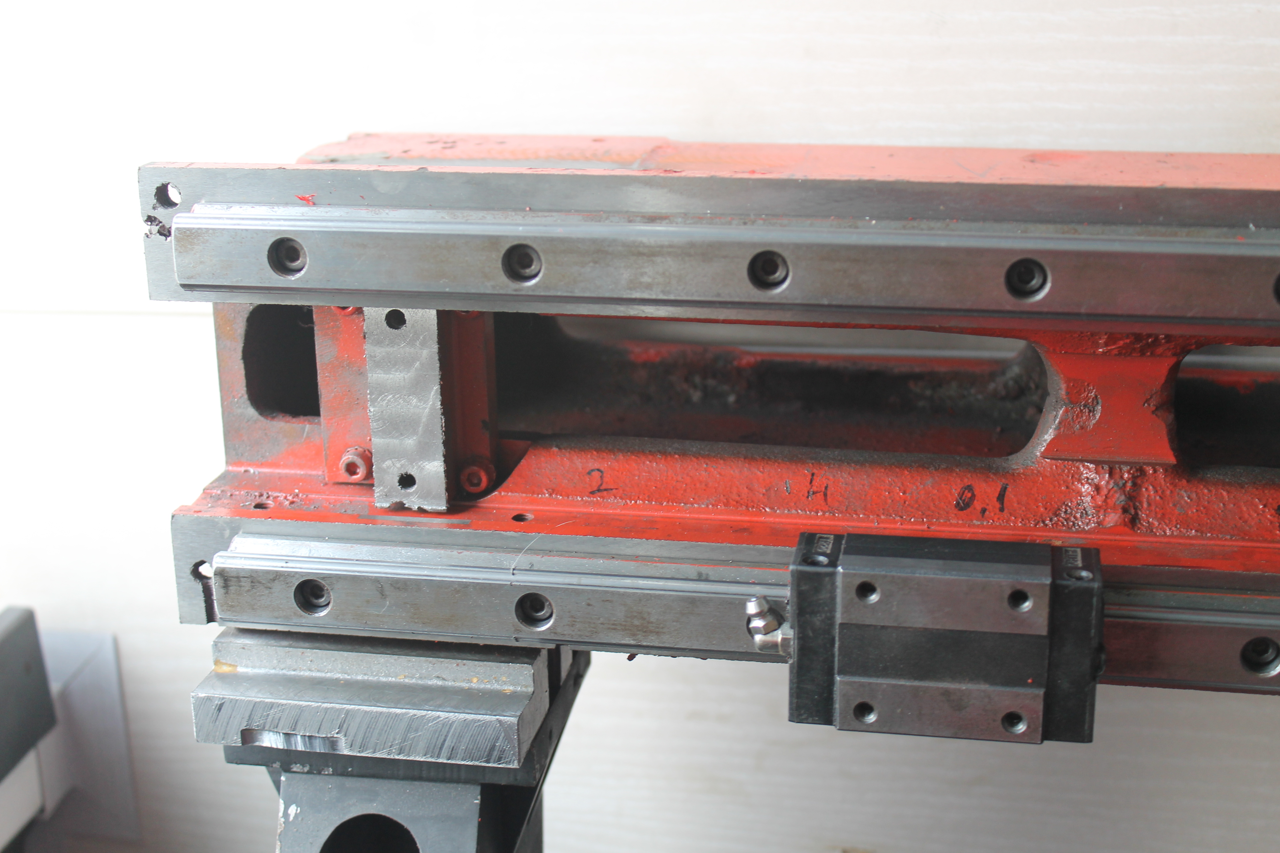

Нашёл косяк в китайских рельсах во всяком случаи в 20, одна каретка ниже остальных на 3 сотки :crazy:

Lafayette, сама рельса или все в сборе? если сама рельса, верхняя часть рельсы как бы не есть база- там рабочая поверхность канавка. если в сборе так это на грани фола - там по памяти 2-3 сотки может быть разброс

aegis писал(а):Lafayette, сама рельса или все в сборе? если сама рельса, верхняя часть рельсы как бы не есть база- там рабочая поверхность канавка. если в сборе так это на грани фола - там по памяти 2-3 сотки может быть разброс
В сборе, плиту то я отшлифовал, три нормально стоят, а одна ниже падла.
Показания перемещений пока не сильно радуют. Параллельность перемещения столу до полторы сотки, перпендикулярность при этом перемещении до сотки с длинной плеча 240 мм. Остальное пока не выставлял, возможно ещё плиту самой оси Z отвезу на шлифовку, посмотрим что индикатор покажет.

Фольгу подложил.
