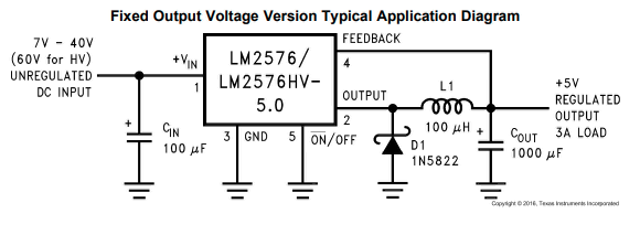

Смотри даташит на микросхему. На разных микросхемах и катушки разные. По мойму на LM 100мгн, а на XL 33мгн. Но даташит точнее говорит.
Сообщения: 3310
Re: Управление контроллером MK1 и MK2 (planet-cnc)
Jogijogi писал(а):кто-нибудь какие катушки стоят после
Стабилизаторов
Jogijogi писал(а):Маркировка Z 0.6 i Z 12.5
Сравнивая с данными даташита LM2576 катушки могут быть 60 и 125 мкГн.
П.С. если не секрет вам для чего? Думаете что они неисправны? LM стабилизаторы будут с относительно любой индуктивностью работать, учитывая что токи платы по 5 и 12 вольт небольшие.
П.С.2.прозвоните тестером их, если звонятся к.з. - они в порядке

На первый стабилизатор попала стружка.
И я видел как из катушки пошла искра.
Результат плата мёртвая.
Стабизаторы есть в наличии катушки надо купить.
А дальше посмотрим.

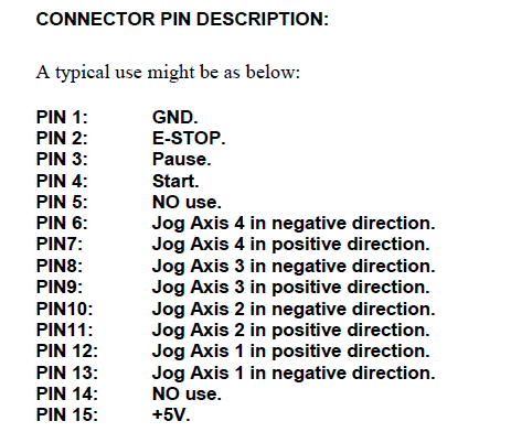

Вопрос по пульту. Подключал ли кто-нибудь пульт к MDK2.
Сообщения: 3310
croc19 писал(а):Подключал ли кто-нибудь пульт к MDK2
Да. В документации не указано, но методом тыка я нашел, что 14 пин - плавная регулировка скорости перемещения (3,3-0В соответственно мин-мах скорость)
JOG.png (3929 просмотров) <a class='original' href='./download/file.php?id=173041&mode=view' target=_blank>Загрузить оригинал (34.49 КБ)</a>

Сообщения: 3310
Jogijogi писал(а):Как проверить ЛМ.
На первых ножках 31 вольт
То на последних должно быть 5
Или я штото не помню.
Неправильно, 1-вход, 2-выход. 5-ногая LM это не 3-ногая LS. Из даташита вот на 5В, на 12 все аналогично
LM2576.png (3929 просмотров) <a class='original' href='./download/file.php?id=173040&mode=view' target=_blank>Загрузить оригинал (31.55 КБ)</a>

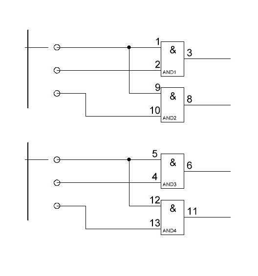

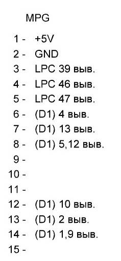

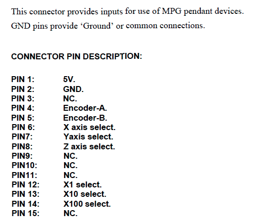

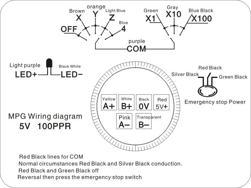

Сообщения: 3310
croc19 писал(а):Я про MPG посмотрел по плате. Тоже немного прояснилось
MPG пока не подключал (в процессе), но тоже как бы все ясно. Аварийного стопа на самом разъеме MPG нет (берем с другого разъема). Можно добавить в самом пульте на провод "COM" отключающую кнопку, нажал пальцем на пульте сбоку - крутим, чтоб случайно не въехать в деталь ;)
croc19 писал(а):xvovanx спасибо за инфу
для спасибок есть плюсик на сообщении
MPG.jpg (3915 просмотров) <a class='original' href='./download/file.php?id=173044&mode=view' target=_blank>Загрузить оригинал (85.63 КБ)</a>
MPG_.png (3915 просмотров) <a class='original' href='./download/file.php?id=173045&mode=view' target=_blank>Загрузить оригинал (33.93 КБ)</a>

Сообщение croc19 »
Спасибо еще раз. Все совпало, только 3 вывод заведен на LPC на 39 ногу напрямую.
02.JPG (3913 просмотров) <a class='original' href='./download/file.php?id=173046&mode=view' target=_blank>Загрузить оригинал (45.03 КБ)</a>
01.JPG (3912 просмотров) <a class='original' href='./download/file.php?id=173047&mode=view' target=_blank>Загрузить оригинал (25.73 КБ)</a>
