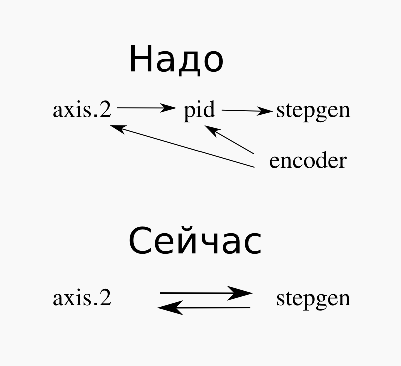

aftaev писал(а):когда находит метку encoder.position видно сбрасывается в ноль но encoder.position показывает 200
вот тут ничего не понятно :) сбрасывает в 0, но показывает 200 :). (ладно, не в этом суть)
merkwurdigliebe писал(а):т.е. вообще ничего не происходит. вот в варианте с сервой, когда axis.0.motor-pos-fb подцеплен к этому же энкодеру с индексом, по приходу индекса его счетчик обнуляется. тогда в вышеприведенном коде и позиция pos_fb станет нулем, как положено...
Глубоко копнул! +1! И кстати, тут похоже и ответ! В hal в фидбек оси заведена обратная связь от stepgen, а надо от энкодера! В общем смотрим мы не туда :)
net z-pos-fb     axis.2.motor-pos-fb   <=  hm2_5i25.0.stepgen.02.position-fb
Т.е. должно быть как на картинке.
Так надо тебе hal переписать....
rect4259.png (1899 просмотров) <a class='original' href='./download/file.php?id=22519&mode=view' target=_blank>Загрузить оригинал (45.66 КБ)</a>

Nick писал(а):Так надо тебе hal переписать....
жду варианты :)

О, сделай в мастере новый конфиг на одну (или несколько) аналоговую ось, оттуда надо будет много чего стырить...
И давай его сюда!
