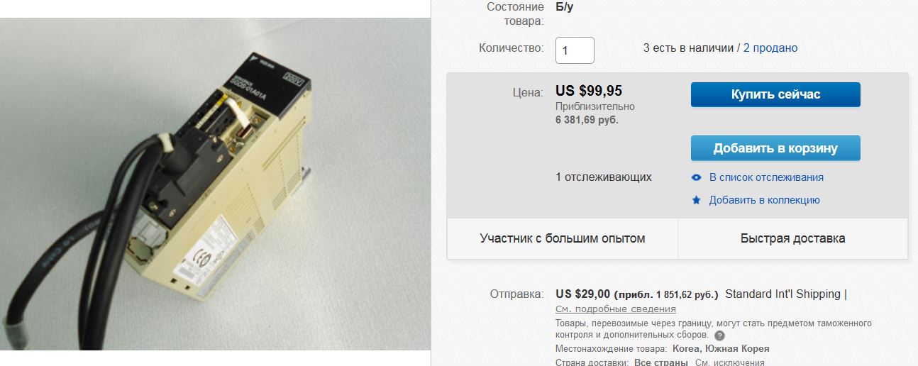

Афтаев скажи, ты у официалов цены на яскавы не спрашивал? На ебее такие цены ломят, мне кажется что проще даже новые купить чем б/у в половине случаев, просто хочется понять какова их реальная стоимость. Просто у меня создается стойкое ощущение, что когда они на ебее по $1,5тыс за один только привод просят, то это еще как одолжение нам с их стороны.

den_sibirskiy писал(а):На ебее такие цены ломят, мне кажется что проще даже новые купить чем б/у в половине случаев, просто хочется понять какова их реальная стоимость. Просто у меня создается стойкое ощущение, что когда они на ебее по $1,5тыс за один только привод просят,
Какие $1,5 тыс.? Кто ломит?
333.JPG (3186 просмотров) <a class='original' href='./download/file.php?id=84027&mode=view' target=_blank>Загрузить оригинал (83.41 КБ)</a>
Евау это базар, там кто хочет так и продает. Если продавец собрался в отпуск, а за лот уже уплачено, то меняют цену на громадную специально чтобы никто не купил, а бывает что продавцы с дуба рухнули и сами не знают что продают.
ART_ME писал(а):Какие $1,5 тыс.? Кто ломит?
http://www.ebay.com/itm/Used-SGDH-05DE- ... SwDN1URntt
100ваттная
http://www.ebay.com/itm/Yaskawa-SGDH-01 ... xy1JBSPdor
100ваттная
Там же написано - восстановленный. То бишь ей IGBT модуль поменяли, и в цену включена стоимость этой незаурядной и потому офигенно дорогостоящей ( у них!!!) работы. :hehehe:
