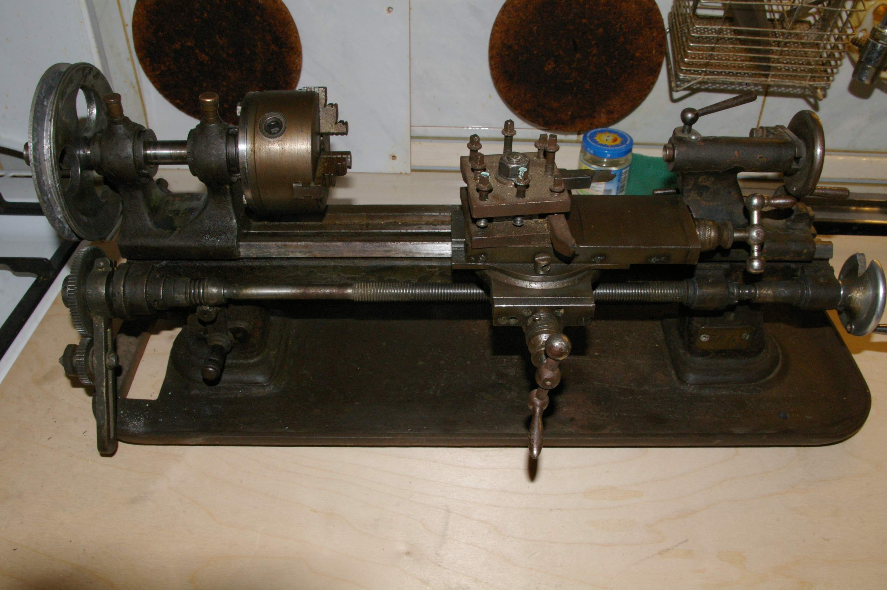

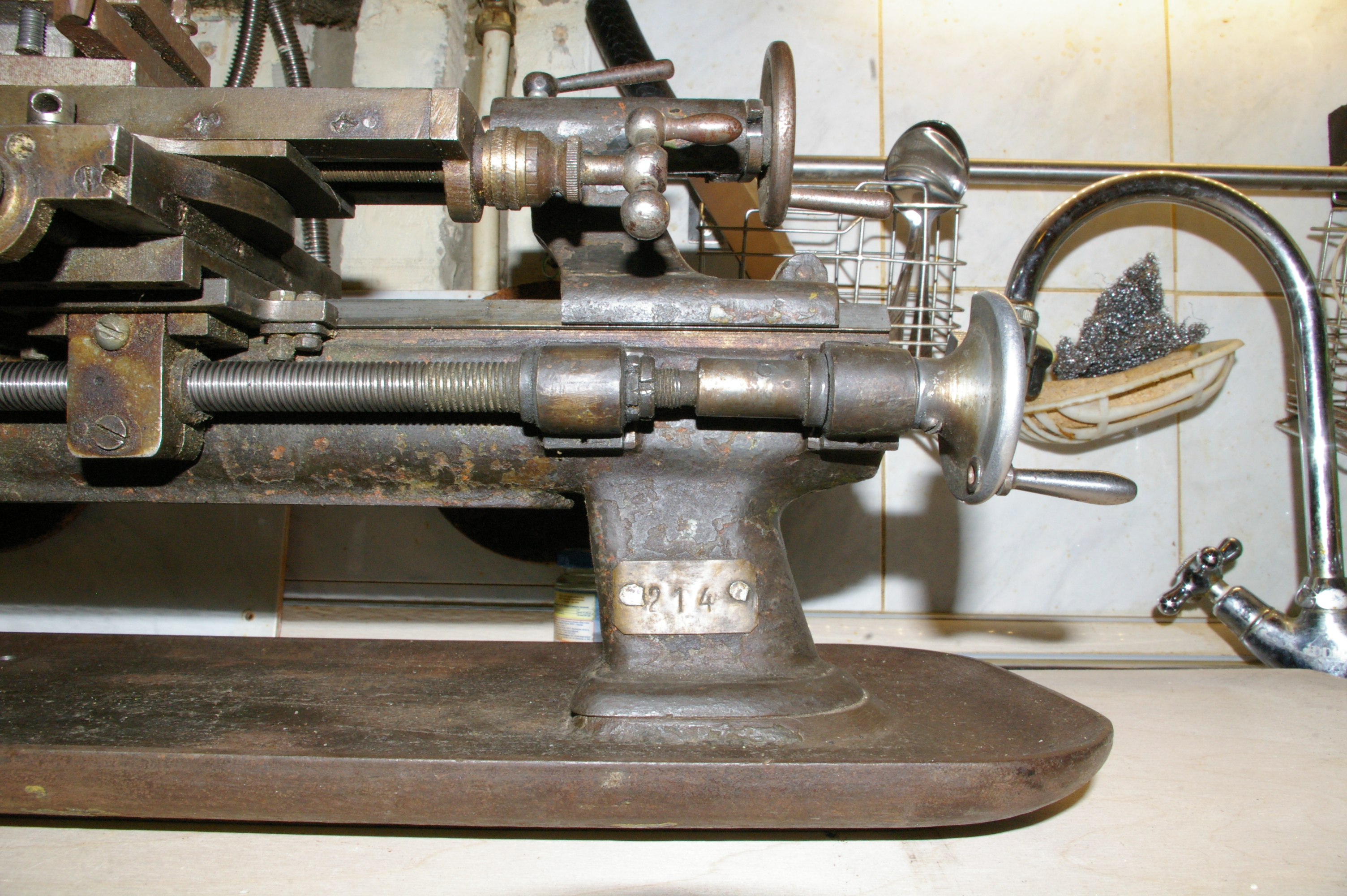

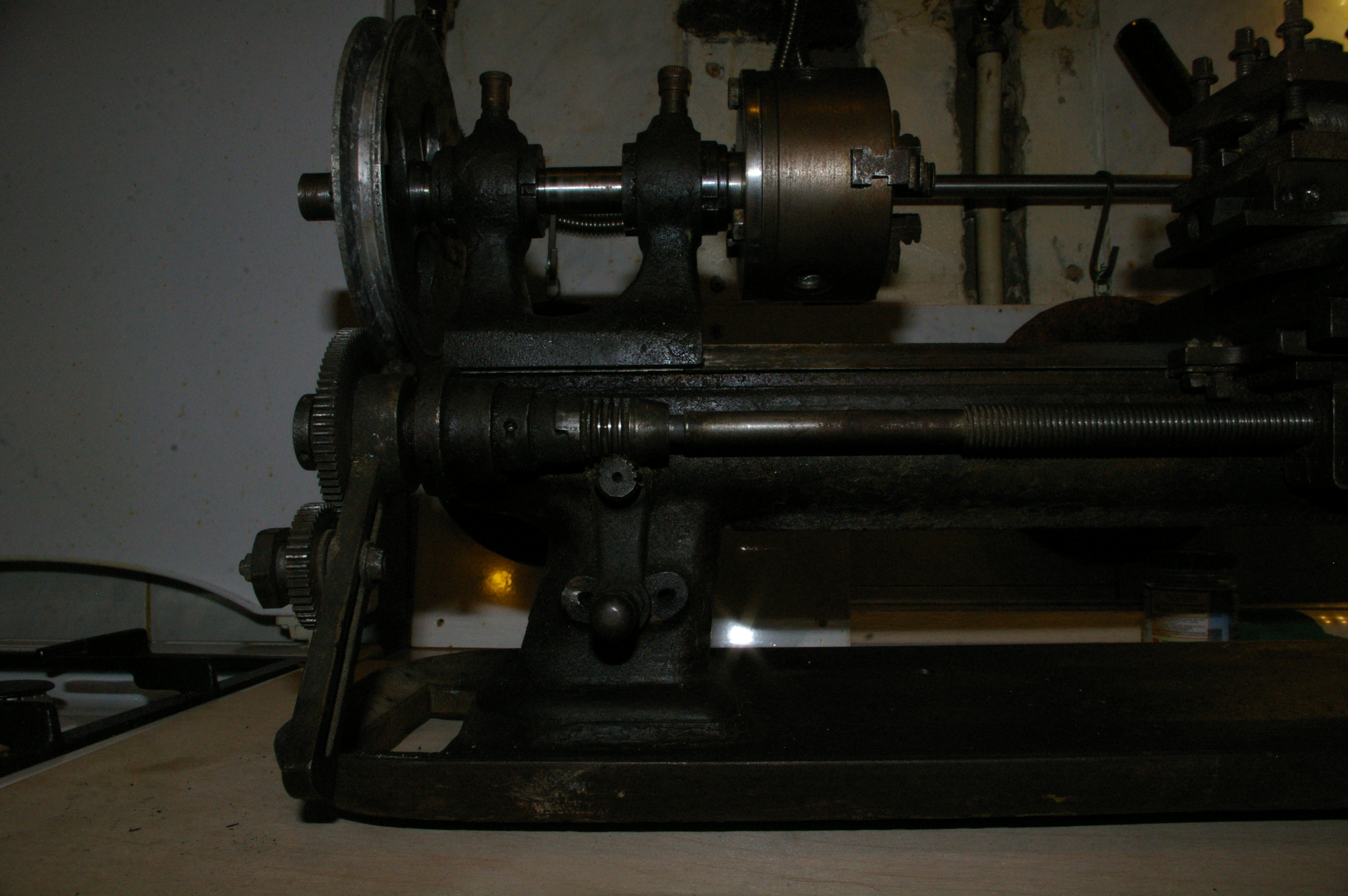

Я на некоторое время выпадаю из общего процесса, внезапно стал обладателям такого чуда техники.
Шёл мимо и не смог устоять перед приобретением :)
IMGP6567.JPG (4186 просмотров) <a class='original' href='./download/file.php?id=143952&mode=view' target=_blank>Загрузить оригинал (2.29 МБ)</a>
IMGP6568.JPG (4186 просмотров) <a class='original' href='./download/file.php?id=143953&mode=view' target=_blank>Загрузить оригинал (2.16 МБ)</a>
IMGP6569.JPG (4186 просмотров) <a class='original' href='./download/file.php?id=143954&mode=view' target=_blank>Загрузить оригинал (2.65 МБ)</a>

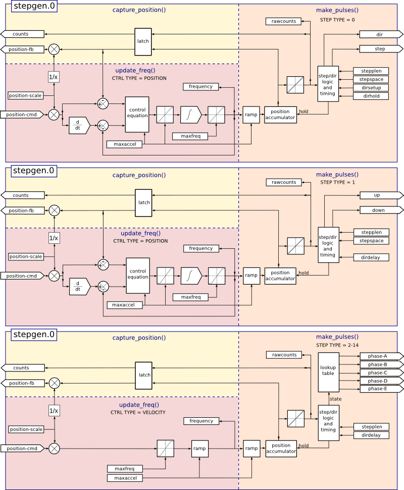

А у меня вопрос. Кто-нибудь использует в обычном stepgen вывод UP/DOWN и пятифазный вывод? Стоит ли их воплощать в arisc драйвере прямо сейчас? Стоит ли потом?
http://linuxcnc.org/docs/2.7/html/hal/r ... ec:stepgen

выглядит как некий костыль. делать программный драйвер в 21 веке как-то не особо эффективно. лет надцать назад, когда с драйверами были напряги это имело смысл, сейчас, имхо, не имеет.

Виктор, поясните, пожалуйста, на пальцах (: Из всего сказанного я смог понять, что пятифазный вывод и up/down не нужны. В arisc драйвере делать только step/dir?

пяти(4,3,2)-фазный выход нужен для того, чтобы можно было организовать софтовый драйвер, подцепив к пинам микруху типа uln2003 (набор ключей) и рулить шаговым. или даже пинами включать-выключать мосты, которые коммутируют обмотки шагового. было популярно в нулевых, когда на помойке можно было найти комплектуху для станка.
по большому счету, lcnc это чпу для огромной массы кинематик. возможно для какойто из них и нужен фазовый выход, но если сосредоточиться на традиционных роутерах 3-5 координат, то выбор управляющих сигналов сводится к аналогу, степдир и кучке проприетарных сетевых протоколов. аналогу rt не особо нужен, pwm на шпиндель можно и программно генерить, из проприетарных реализовать теоретически можно только ethercat. остается только степдир.

Понял. Принято.
donvictorio писал(а):аналогу rt не особо нужен, pwm на шпиндель можно и программно генерить
В arisc драйвере pwmgen тоже будет. В прошивке сопроцессора для этого всё есть.
