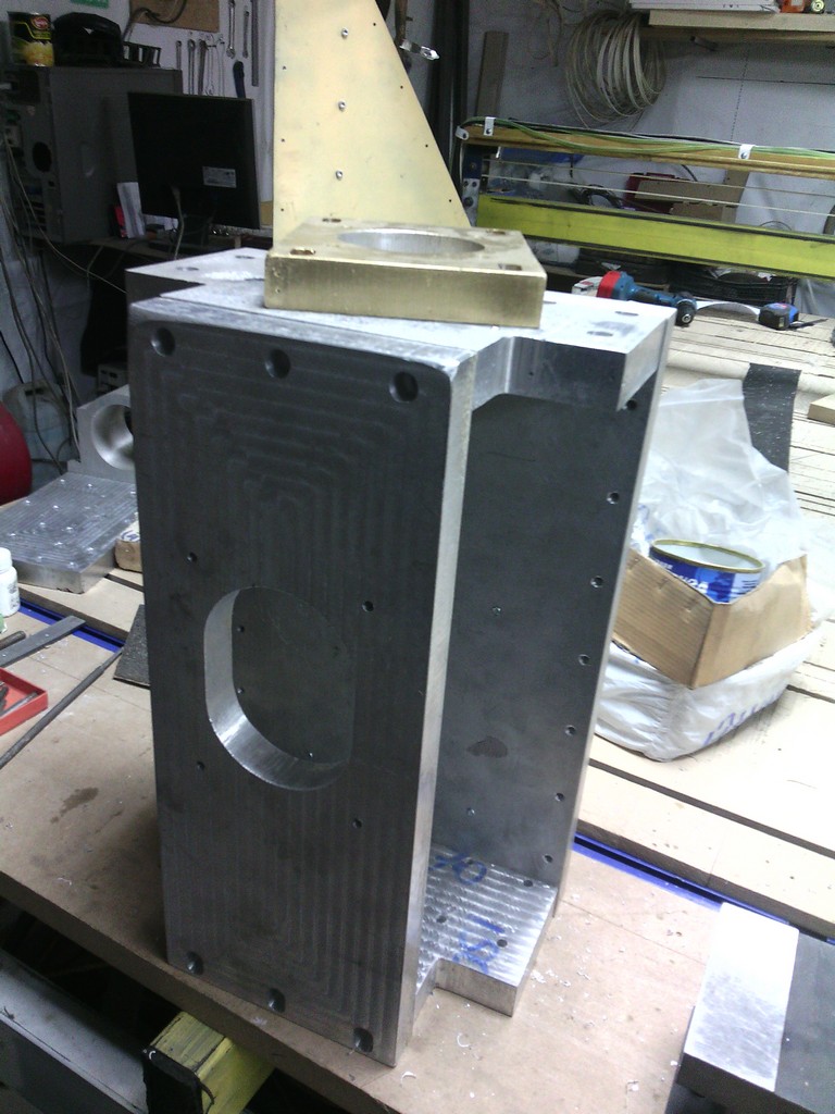

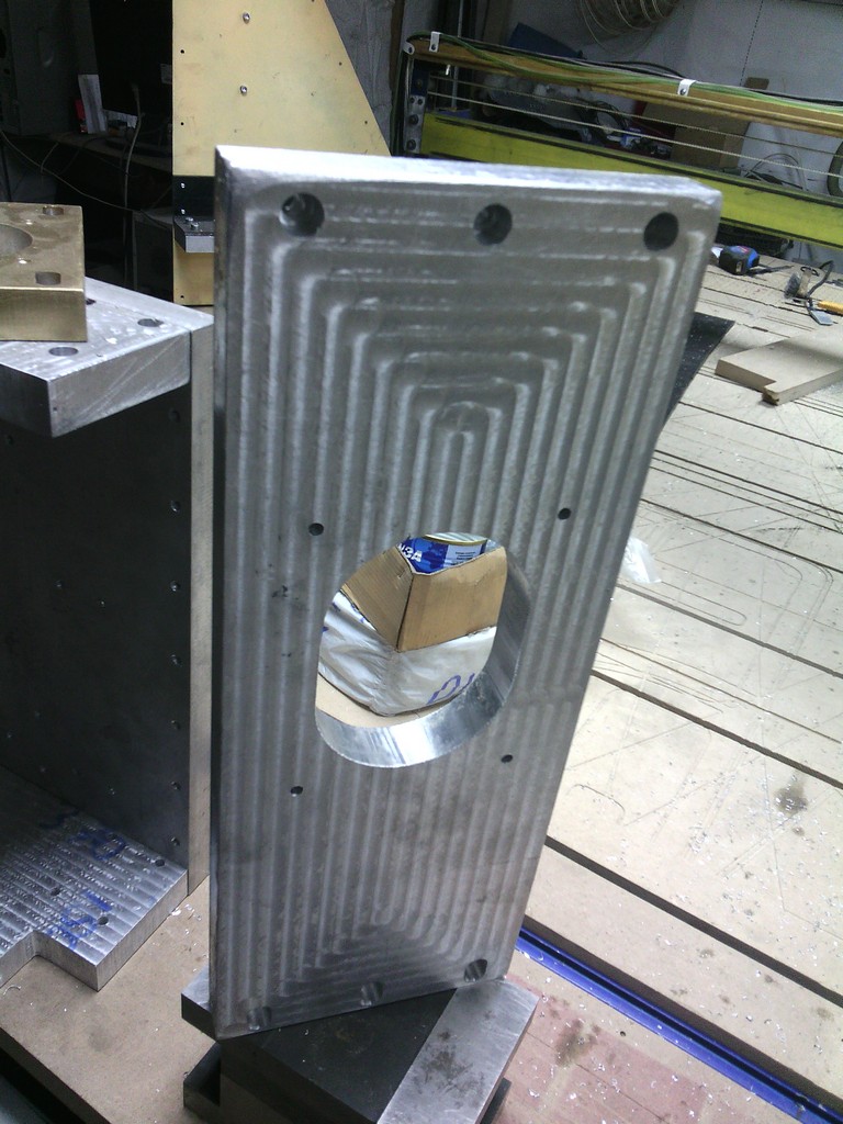

доделал 8 детальку .
вчера отлил , сегодня обточил .
станок справился . с таким обьемом работы.
:good:

ahtarec
master_70 писал(а):доделал 8 детальку .
Зачетная каретка получилась. Красота. :good:

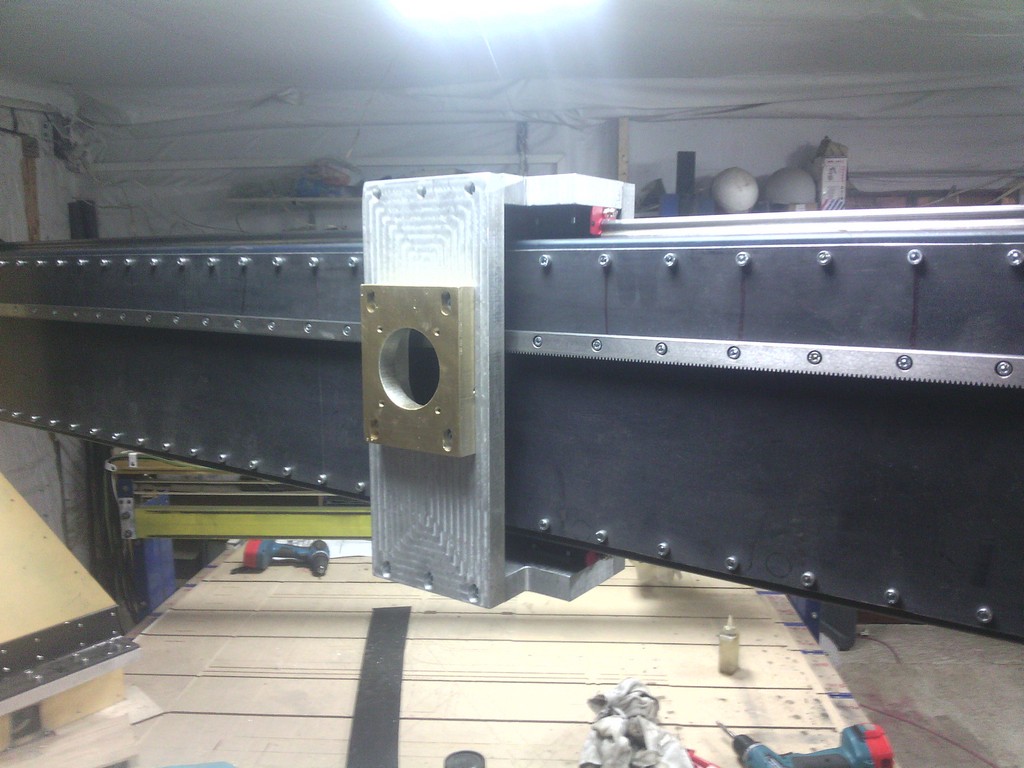

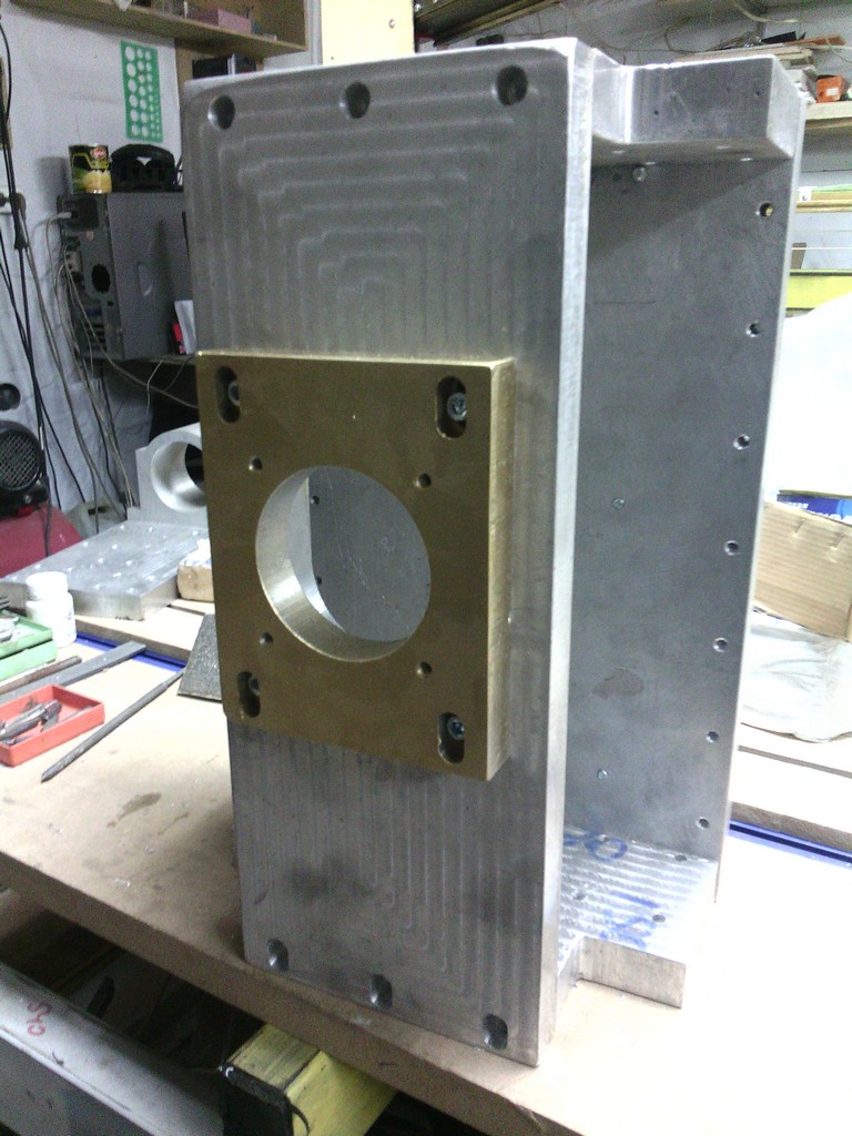

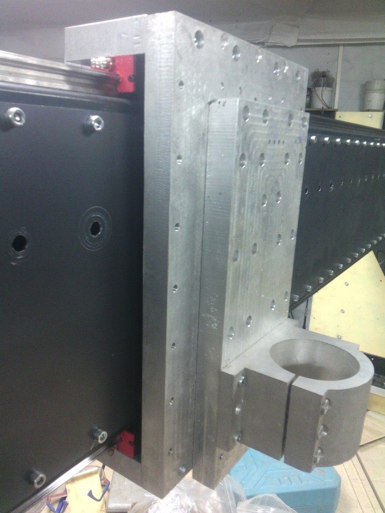

пробно собрал каретку . еще не один роах разберу и надо поднастраивать .
но вот что вышло за 3 недели литья и фрезирования

Добавлено: 21 апр 2014, 18:40
ahtarec
Кстати, хотел спросить, как боковины портала вырезал, вручную? И отверстия на трубах размечал и сверлил?
Я думаю для второго станка из алюминия 10мм на своем станке нарезать вместе со всеми отверстиями, но как-то не бюджетно получается :) .
Кусками не продают минимум половина листа.
Добавлено: 21 апр 2014, 21:04
master_70
ahtarec писал(а):Кстати, хотел спросить, как боковины портала вырезал, вручную? И отверстия на трубах размечал и сверлил?
ага я тоже не смог купить ал . только целиком лист от 42000р
делал на станке шаблоны из 16 мдф и по ним дырки кернером долбил . и по шаблону болгаркой резал
отверстия кернером размечал через отверстия рельс для рельс и через отверстия рейки по рейке.
вобщем все отверстия по шаблонам делал .. а шаблоны на станке
Добавлено: 24 апр 2014, 17:29
FHouse
Это нормально когда так каретки шумят ?
Я когда портал поставил, был в шоке. Быстро пришел к выводу что из-за переноса кареток. Принялся регулировать, вроде потише стало.
Добавлено: 24 апр 2014, 23:14
master_70
FHouse писал(а):Это нормально когда так каретки шумят ?
так оно и есть
это собал просто посмотреть как оно будет .
все будет разбираться и регулироваться .
сегодня немного подогнал толшину держалки движка срезал на станке 5 мм

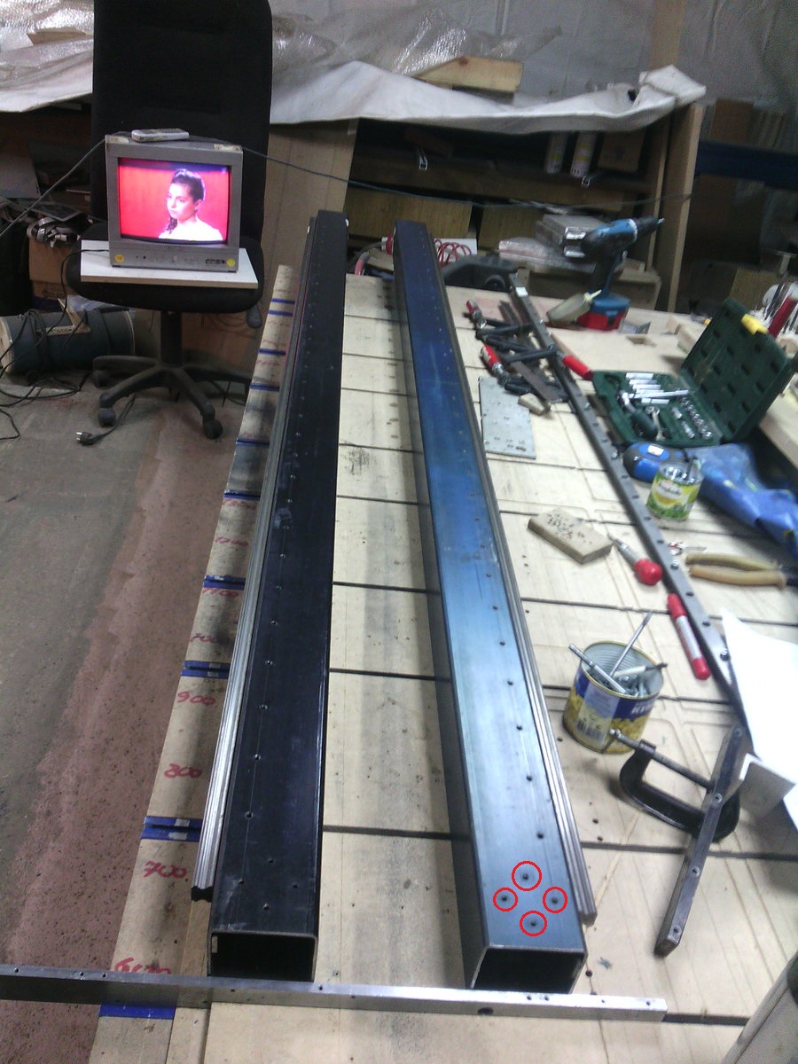

судя по фото
IMG_20140404_223830.jpg (2051 просмотр) <a class='original' href='./download/file.php?id=27470&mode=view' target=_blank>Загрузить оригинал (301.32 КБ)</a>
винты М6, не слабовато такое крепление или я что-то не так понял?
Сейчас проектирую станину, для второго станка, на винтах вот и возник вопрос, портал на первом станке собирал на шпильке М12.
Добавлено: 25 апр 2014, 11:37
master_70
ahtarec писал(а):Посмотрел еще раз повнимательней твой проект и возник вопрос по станине:
- какими винтами будешь скручивать станину(интересует диаметр)
- как сами винты будешь затягивать гайками или нарезана резьба в самой проф. трубе?
судя по фото
Вложение IMG_20140404_223830.jpg больше недоступно
винты дин912 8мм под шестигранник
прикручиваться на нарезанную резьбу в одной из труб - в данном случае к стойкам
IMG_20140418_194519.jpg (2036 просмотров) <a class='original' href='./download/file.php?id=27479&mode=view' target=_blank>Загрузить оригинал (5.34 МБ)</a>
раньше делал на 2 винтах , сейчас связка на 3 или 4 винта накрест эксперименты показали такое расположение более прочными надежным .
Добавлено: 25 апр 2014, 14:40
ahtarec
master_70 писал(а): винты дин912 8мм под шестигранник
Саму станину (ножки, ребра жесткости) тоже на таких винтах?
Толщина труб 3мм я так понимаю, не мало витков резьбы для норм. затягивания?
У меня направляющие зажимают винты 6мм и то боюсь их сильно затягивать :) .
Добавлено: 25 апр 2014, 14:59
master_70
трубы под направляющие Х 4 мм все остальные 3 мм. раньше делал м 10 резьбу . вот там мало витков
а на м8 норм . не срывает . вся станина на м8 косынка частично на м6
но вот все трубы прикручиватся будут к ножкам. если чтото сорвется то не проблема вставить и приварить гайку .
