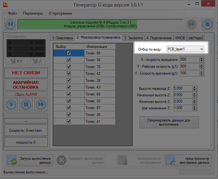

В 901 модуле вкладка фрезеровка, непонятно что за поле "отбор по виду"?

При более сложных строениях пресета, как в данном случае:
2017-09-29_075440.png (3625 просмотров) <a class='original' href='./download/file.php?id=121196&mode=view' target=_blank>Загрузить оригинал (20.51 КБ)</a>
Необходимо отдельно выполнять фрезеровку, каждой стороны печатной платы, и тут у каждой траектории появляется "TAG" - или по простому "метка", по которой можно выделить только нужную траекторию:
2017-09-29_075656.png (3625 просмотров) <a class='original' href='./download/file.php?id=121197&mode=view' target=_blank>Загрузить оригинал (34.15 КБ)</a>
А в остальных случаях, просто выводятся все траектории, в фрезеровке.

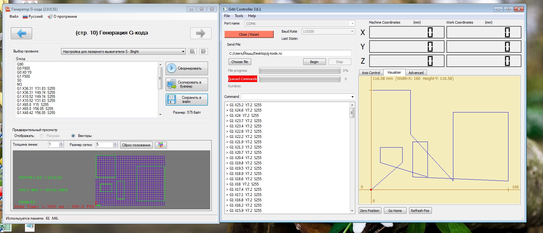

Помогите пожалуйста разобраться с проблемой.
Делаю в кореле рисунок в виде четырех прямоугольников. Все прямоугольники отдельные, все замкнутые. Сохраняю его в plt. Конвертирую с помощью программы.
В программе на предпросмотре все выглядит красиво, вижу те же четыре прямоугольника. Единственное, программа почему то увеличивает в 10 раз, ну это ладно, легко правится.
Сохраняю г-код.
Открываю г-код в GRBL controller 3.6.1 b и получаю проблему все прямоугольники не замкнутые у них отсутствуют последние стенки. Плюс луч лазера начинает работу не с ближайшей точки и плюс к точке начала работы он перемещается включенный на рабочую мощность. то есть режет линию по пути перемещения. Прикладываю скриншот для пояснения. Подскажите пожалуйста что я делаю не так.
Безымянный.jpg (3198 просмотров) <a class='original' href='./download/file.php?id=122014&mode=view' target=_blank>Загрузить оригинал (310.58 КБ)</a>
Прикрепи к сообщению файл PLT, и я покажу как получить результат.
